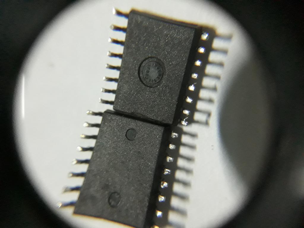

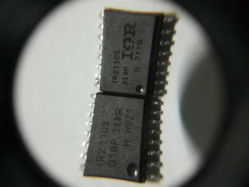

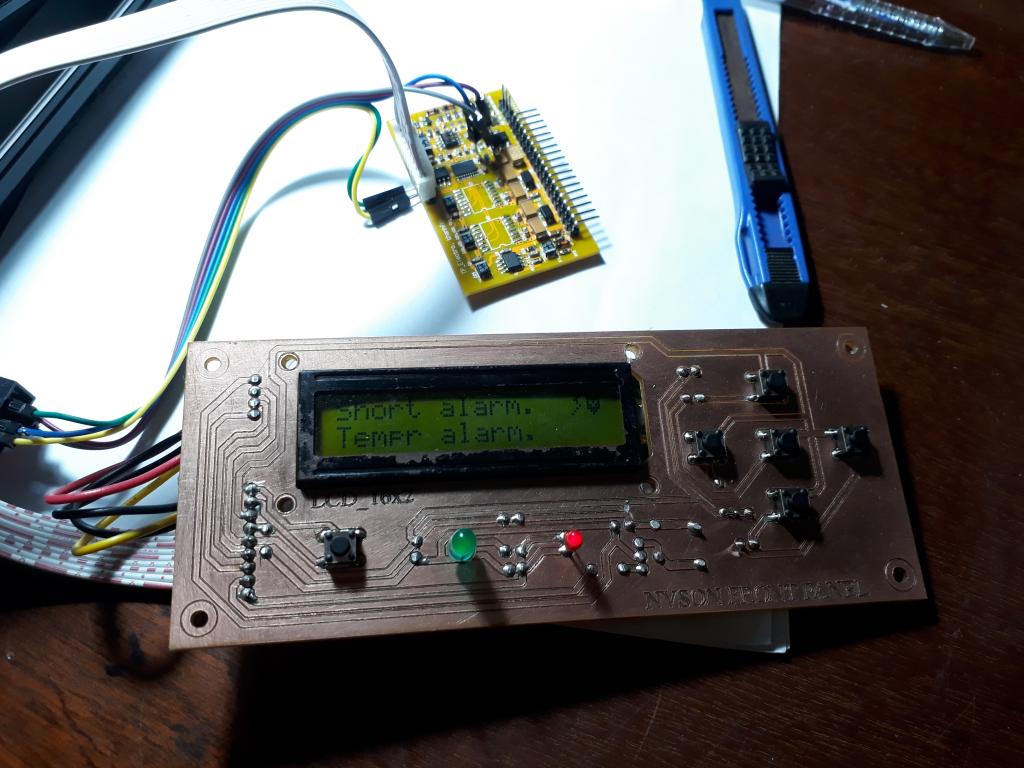

              Hôm nay cấp điện chạy demo bo driver nhưng có 2 sự thực đâu lòng. Mua 4 con ir2110 gắn vào 2 con cứ cấp điện là nóng ran chã biết vì sao? Hai là xin lỗi các bác mình quên đổi mức kích chân buzzer trong FW nên cấp điện vào nó kêu hoài mới sực nhớ sót chổ này. Có bác nào ko phiền thì gởi lại mình nạp lại cho hoặc mode lại tí dùng con bjt nghịch kích cũng đc. Híc
              dinhthuong80 alarm do mấy đầu vào bị thả nổi. Jump hết xuống gnd là xong. Click image for larger version

              Mua 4 con ir2110 trong một tút mà có chèn thêm loại dỏm vào, và chip mới mà 2 con tèo nóng ran khi chỉ mới cấp nguồn. Còn may là 2 con sau ko thấy nóng nhưng chưa bit chạy đc ko. Có 3 con có in chữ indonesia còn 1 con ko có ji. Mua chổ icdayroi.

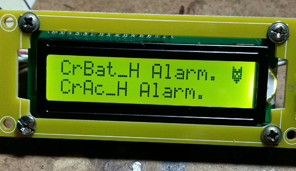

                  Chia buồn cùng bạn! Còn mình thì nối kiểu gì nó cũng vẫn báo CrVac_H Alarm
                  // CrAc_H Alarm: mình đã nối mass hay chia áp 1.24V nó vẫn vậy.
                  CrBat_H Alarm thì nối mass báo thấp, nối 12V báo cao ( cầu chia thế vào là 100K-2K).
                  Có khi nào chân Vfb của mcu tèo khi cấp 10V do 78L05 hư không nhỉ!
                    Cứ đo áp đầu ra của opam rồi lùi về là biết nguyên nhân thôi. Lỗi này ko phải do mcu đâu. Quanh quẩn chổ con khuếch đại thôi.

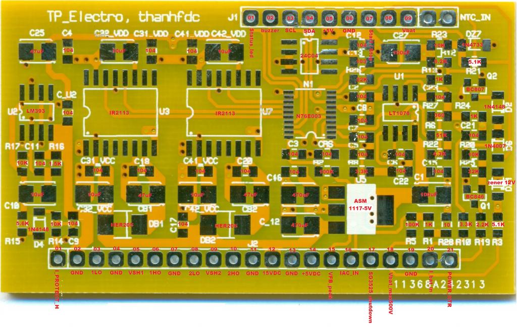

                    • Làm cái ảnh này hi vọng hỗ trợ mọi người hàn smd ko bị lộn linh kiện, có thể có sai sót do mắt mũi mình giờ hơi kém rồi.
                      • @hoahauvn2: Cứ đính kém file gốc. Chọn fullsize. Xem ảnh thì chuột phải >> mở hình anh trong tab mới. Nhưng 1 số định dạng xem sẽ kém nét so vớii ảnh gốc. Như PGN chẳng hạn. Mình đã đính lên file isis giá trị LK ở mấy post trước rồi nhé.
                        TP_Electro : Liệu mình nhập isis sang ares có bị lỗi chân ko nhỉ. Chắc là ko. Vì lão Thường ko bị gì. Nếu thế thì gỡ ra đo GS từng con MOS cầu H. Chập GS MOS cầu H là IR nóng ran, hoặc bốc khói đó.

                        • hoahauvn2 có một số lk cần thay đổi như ic ổn áp ko phải LT1121 mà ASM1117-5v , r21=r3=5.1k, dz1 lớn hơn hay bằng 12v.
                          thanhfdc mạch ko lỗi, mình cũng chưa kết nối vs phần công suất nên ko thể chập ngỏ ra. Cũng chưa hiểu sao nó rủ nhau ra đi ko nói 1 lời. Gắn 2 con còn lại lại ko chết. Ko biết có phải do hàn???. Thế mới thấy cái loại Dip của Malaysia nó trâu bò thiệt, ngược áp, chập ngỏ ra nóng bỏng tay mà ko tèo vẫn chạy lại ok.

                            @TP_Electro: opam báo dòng AC và DC thôi mà, Vfb vào trực tiếp mcu cơ. Nó báo Vac cao bạn ạ.

                            • dinhthuong80 rồi đó bác xem cái attached file rõ hơn chút và cũng đã update theo bác Electro, mục đích cho tiện lúc hàn thôi chứ sơ đồ + list lk thì bác thanhfdc cung cấp file đầy đủ rồi, nhưng lúc hàn vừa ngó cái board, vừa ngó cái shema proteus thì dễ nhầm lẫn.
