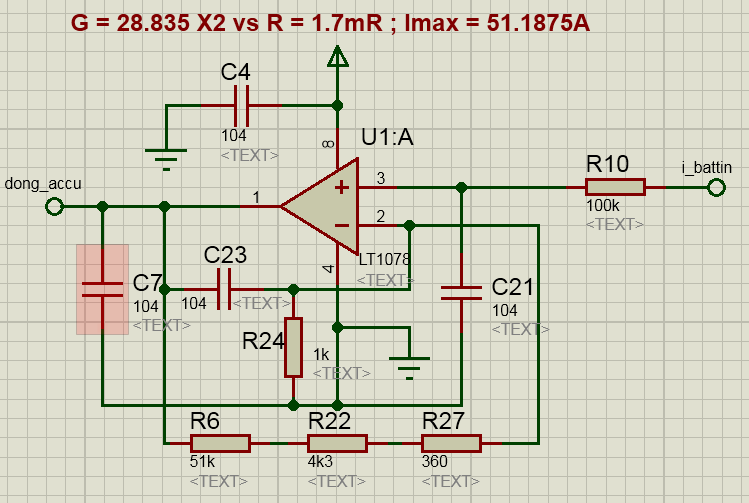

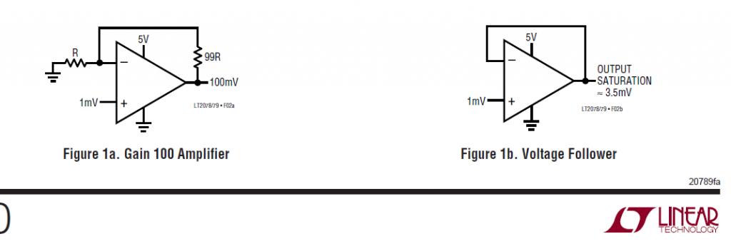

    Điều mình đang lo lắng và thắc mắc là chổ mạch OA khuếch đại dòng của mình nó cách xa lí thuyết và đặc tính theo datasheet lạ kì.! Chân 3 opam 2078 luôn có áp cao hơn trước R10 lạ. Áp ngoài vào 0.7mV, qua R10 thành 1.4mV??? Áp vào 1.3mV thì sau R10 chân 3 OA là 2.1mV???....Độ khuếch đại thì ko như lí thuyết theo datasheet, khác quá xa và có vẻ ko tuyến tính??? Đính kèm hình theo datasheet các bác xem giúp! Đang đau đầu!! Click image for larger version

        Của mình nếu r10 có giá trị càng lớn thì áp chân 3 càng chênh lệch với áp vào trước r10? Mình ko hiểu áp chênh trên chân 3 ở đâu ra? Vì ko hề có hồi tiếp về chân này.
        • Cứ bật nguồn bằng on-off là on luôn thôi. Còn config thì giữ phím MODE. Việc trễ vài giây kệ nó. Để còn đo kiểm Vref cho nó ổn định. Máy chạy MCU bật rồi mới chạy sau vài s cũng là bình thường.
          Chân 3 có áp cao hơn trước R10 cũng là điều dễ hiểu thôi. Vì con C21 được nạp tới xung đỉnh. Dạng sóng trước R10 là dạng xung tam giác. Còn dạng sóng sau R10 là dạng DC có đỉnh bằng với đỉnh xung tam giác kia. Đo bằng đồng hồ thông thường thì nó chênh áp là đương nhiên.
          Điều chỉnh R10, C21, C23, C7 ở mức hợp lý, đủ lọc chống nhiễu thì gain của mạch sẽ chính xác hơn. Hoặc là điều chỉnh lại mạch hồi tiếp để giảm gain cho phù hợp với áp vào ở chân 3.

            Tụ C21 mình cũng gở thử ra rồi và áp mình cấp để lấy áp SUN là áp dc của bộ cấp nguồn bạn ơi.
            Nếu bỏ R10 thì tín hiệu được khuếch đại gần như đúng.
            dinhthuong80 thử xem với OA đó có bị ko nhé.

                  OA của mình theo mạch đệm mà ngỏ vào(chân 5) lớn hơn ngỏ ra 0.07v khi ngỏ vào 0.88v ngỏ ra 0.81v và khi ngỏ vào 5v thì ngỏ ra có 4.38v. Ngỏ ra đúng phải bằng ngỏ vào mới phải chứ!

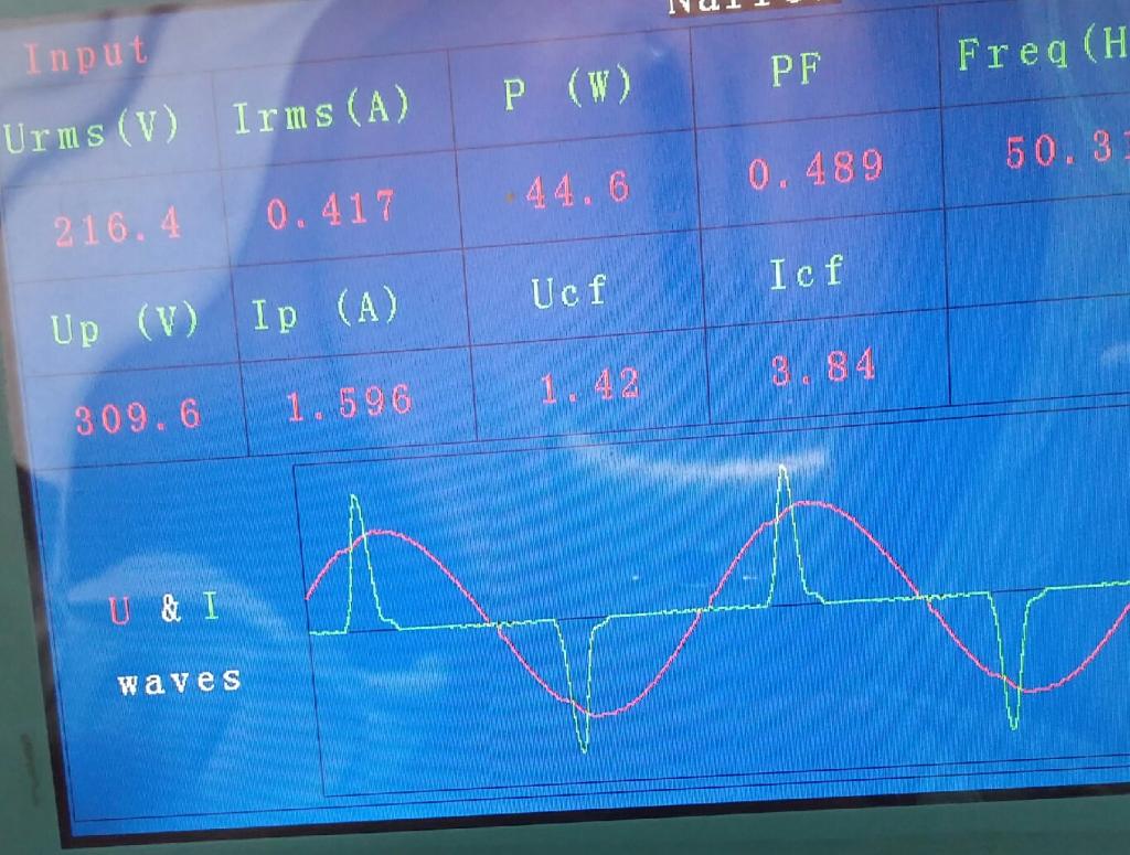

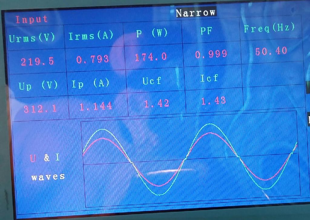

                    Chưa có BAX, lấy AFC cấp 330V xem áp ra thế nào. Hình dưới là sản phẩm đầu ra với L=1.85mH và C=1.0uF, 2 tụ mass 0.22uF.
ID:	1692352 Click image for larger version
                    Tải compact 45W vẫn bị méo gần đỉnh sin, có lẽ đó là lúc dòng nạp tụ cực đại gây sụt áp mà giới hạn hồi tiếp không thể theo kịp. Mạch trước mình thử thì 2 tụ mass 0.47uF là đẹp nhất, nhưng do bo CS chỗ đó hơi khiêm tốn nên chỉ dùng có 0.22uF.

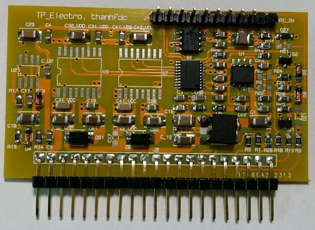

                              • sản phẩm của mình đây .....
