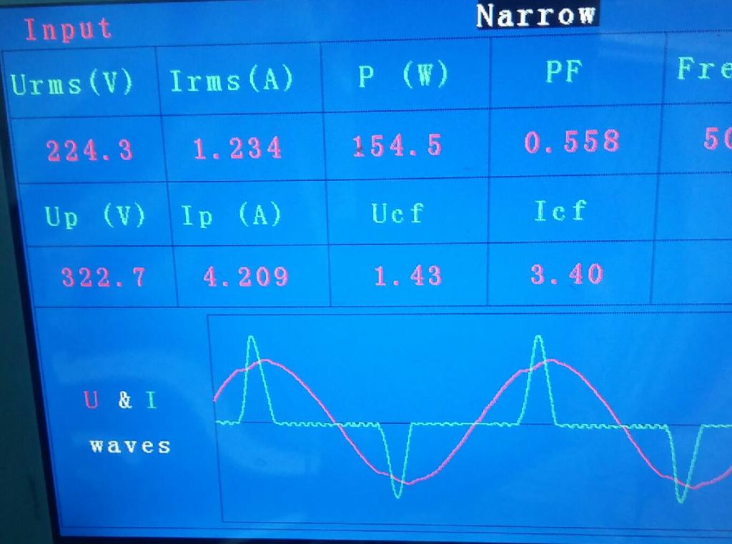

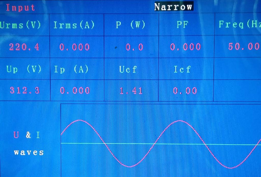

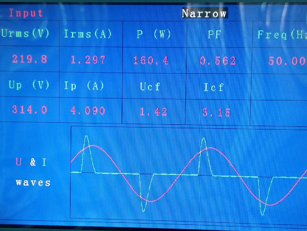

      Chưa có BAX, lấy AFC cấp 330V xem áp ra thế nào. Hình dưới là sản phẩm đầu ra với L=1.85mH và C=1.0uF, 2 tụ mass 0.22uF.
      [ATTACH=CONFIG]n1692352[/ATTACH] [ATTACH=CONFIG]n1692353[/ATTACH]
      Tải compact 45W vẫn bị méo gần đỉnh sin, có lẽ đó là lúc dòng nạp tụ cực đại gây sụt áp mà giới hạn hồi tiếp không thể theo kịp. Mạch trước mình thử thì 2 tụ mass 0.47uF là đẹp nhất, nhưng do bo CS chỗ đó hơi khiêm tốn nên chỉ dùng có 0.22uF.
      Bác xem chứ nó sụt áp kiểu này cũng có nhiều nguyên nhân, chứ ít khi liên quan đến xung spwm. Khả năng đáp ứng của nguồn DC, các linh kiện công suất.. chứ duty nó xuất ra bao nhiêu % áp thì không thể nào thay đổi đc dù tải có lớn hay nhỏ??! Nếu các linh kiện CS và đường mạch đáp ứng tốt rồi thì e là do sự đáp ứng cs của nguồn hvdc chưa đạt.

              • @TP: Mình không ngĩ do áp HVDC vì mạch AFC mình làm 500W, đo áp ra 330V không đổi trong khi tải 200W thuần trở không sao, compact có 45W thì méo ( cái này nó dùng tụ lọc nguồn 22uF, khả năng dòng nạp đỉnh rất lớn). Không tin bạn thử tải compact từ 30W trở lên xem( Pf phải dưới 0.8). Mình cho là tại thời điểm dòng max trên đồ thị, lập tức bị sụt áp tức thời do Rdson x 2 mà khi đó mcu không/ chưa kịp xử lí bởi nó sẽ lấy áp trung bình của mẫu, trong khi khoảng sụt áp tức thời khá nhỏ, chưa đủ % ảnh hưởng tới trung bình cả chu kì.

                      Về nguyên lí để phân tích thì sự sụt áp tức thời này trên 1 phần của bán kì sin thì rỏ ràng ko phải do xung spwm. (đương nhiên bạn nói đúng là nó sẽ ko kịp điều chỉnh để tăng áp vì sự sụt áp này quá nhanh và quá nhỏ) Nếu các yếu tố hvdc, lk công suất, đường mạch đử sức, ko bị sụt và rơi áp thì sự sụt áp tức thời 1 phần bán kì so với 1 bán kì sẽ ko xảy ra. Ở đây là mình phân tích nguyên nhân xảy ra, chứ chưa nói đến việc điều chỉnh áp. Nếu muốn điều chỉnh áp (chính xác là sửa méo tức thời dạng sóng này) có thể làm được, nhưng với tốc độ mcu hiện tại không thể code theo kiểu sửa méo này. Vì đòi hỏi phải lấy mẫu áp AC nhiều lần (ít nhất 2 lần để chính xác) trên mỗi chu kì pwm(ko phải chu kì sin nhé, là chu kì xung sóng mang í). Lấy mẫu xong và xử lí, tính toán và phải điều chỉnh ngay cho chu kì pwm tiếp theo. Sự sụt áp tức thời này luôn tồn tại ít nhất 1 chu kì pwm ngay cả tốc độ xử lí mcu nhanh cở nào đi nữa.
                      Để khắc phục điều này dễ dàng hơn là đảm bảo dư về CS áp hv và đáp ứng của lk thật tốt.
                      Bạn chắc HVDC của bạn ko bị sụt tức thời thì đo sóng tức thời chứ sao cắm tải 200w rồi mới đo. Lúc bạn đo nó đã kịp điều chỉnh. Bạn thử cắm bóng compact đó vào hvdc rồi đo sóng xem có bị ko là biết ngay.!

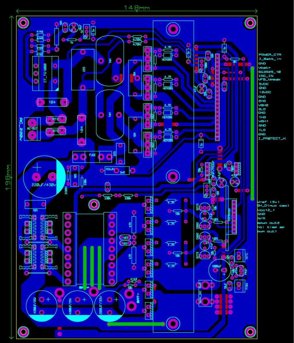

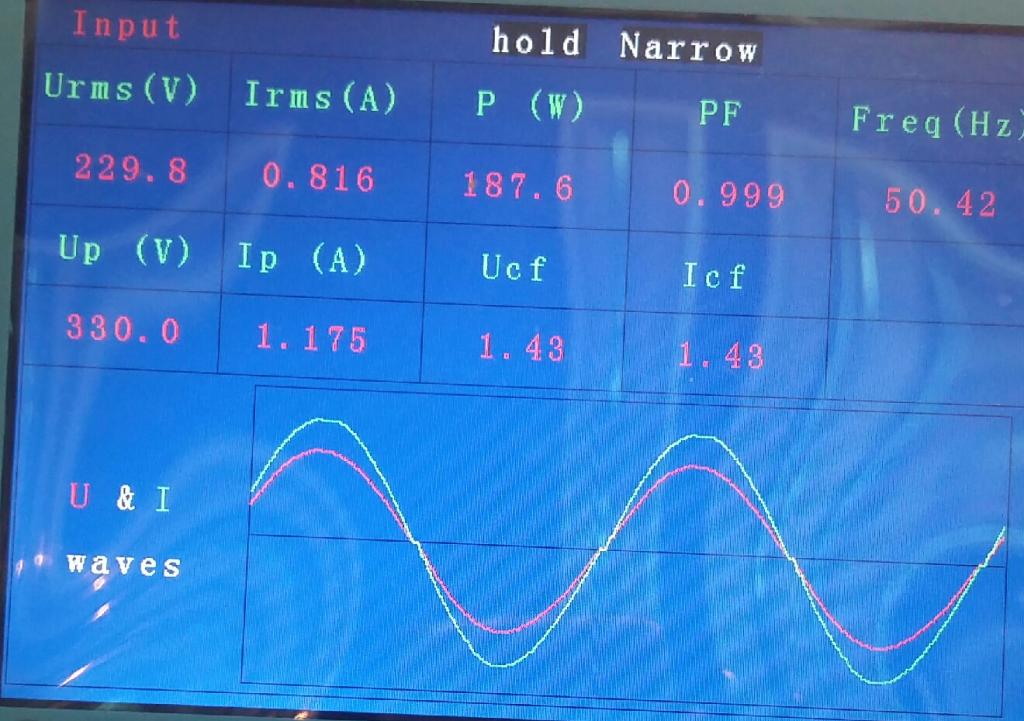

                      • Theo như áp AC rms ra dưới đây thì không phải do HVDC rồi, tải dây tóc tới 187W trong khi compact có 154W mà dòng điện lại lớn hơn, có thể sụt áp tức thời do Rdson, cuộn lọc và đường mạch.

                          Ko hiểu sso dạng sóng ra của ban nó có delay rỏ thế ni?

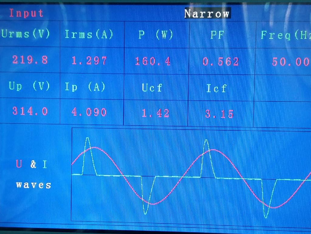

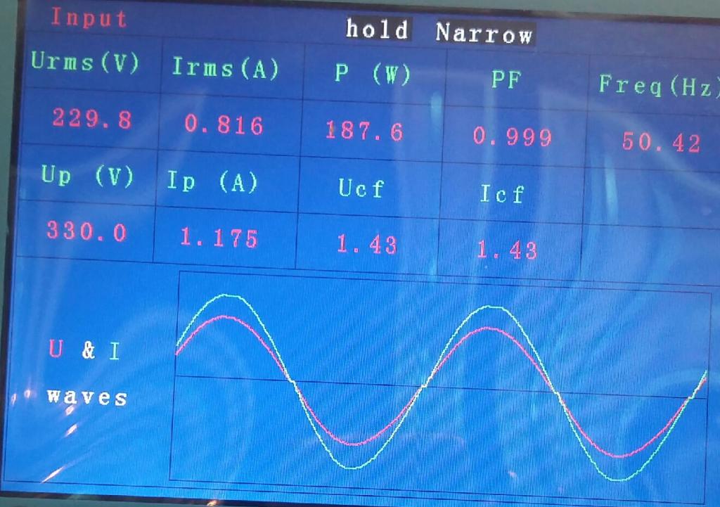

                              • Mình up lên dạng sóng sin chuẩn của bộ nguồn Everfine 6kVA bạn tham khảo. THD không tải là 0.2-0.3% , tải compact 150W tăng lên 1%.
                                Và mình nghĩ đúng như đã phân tích. Có lẽ bộ này thiết kế rất hiện đại với các MCU mạnh, tần số cao, tuy nhiên khi tải compact 150W vẫn bị méo một ít lúc dòng nạp tụ cực đại.
