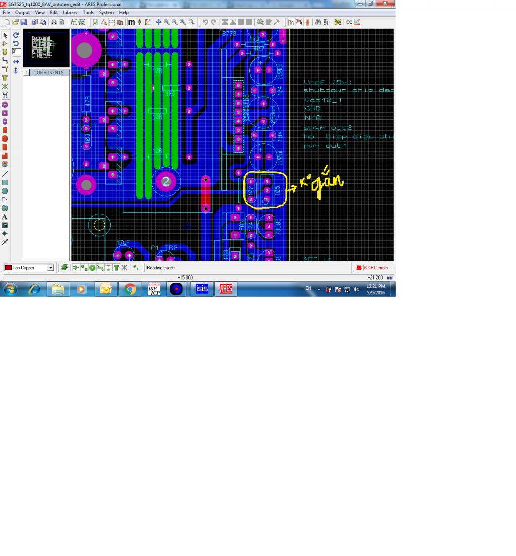

  • thưa các bác tình hình thế này ạ em vừa thử tầng dc dc thì nghe tiếng biến biến áp kêu rất to dòng không tải tận 2a các bác giúp em xem cái này có phải bị sai tần số hay bị làm sao mà biến áp kêu như vậy em có thử tải bóng dèn 20w thì hơi sáng thôi mong các bác trợ giúp e
    • Quá khó hình dung, vì thiếu quá nhiều thông tin. Bạn lắp theo mạch nào, driver thế nào, cái lõi BAX lấy ở đâu, quấn thế nào, 2CH P-P đã đo kiểm ở G MOS ổn chưa, tải ở HVDC hay ở chỗ nào. áp HVDC bao nhiêu VDC, nguồn cấp từ đâu, áp cấp bao nhiêu...
        thế này bác Thành ạ
        em làm theo mạch ở đầu luồng còn cái lõi bax em vẫn dùng lõi tg1000 sơ cấp thì em quấn 4*4 vòng= dây 0.6 chập 9 sợi thứ cấp thì em quấn 120 vòng dây 0.6 chập đôi g MOS thì em kiểm tra kỹ rồi ok tải thì em đấu bóng đèn vào chân tụ 220uf ở cuối dường ra phần dc dc vì em chưa có bo điều khiển. nguồn thì em dùng bình acu 12v/7a để cấp thử.còn dao dộng thì em lấy cái bo sg3525 của tg1000 luôn.mong bác chỉ thêm cho em

                        Bạn làm theo mạch đó là của mình edit lại từ mạch bác thành để chạy bằng bo dao động santak 1000va. Nếu bạn lắp đúng như linh kiện trong sơ đồ (ngoại trừ 2 lk ko gắn trong hình đính kèm) và bax ok thì đảm bảo ok. Bo dao động vẫn nguyên bản nhé.
                        BAX mình quấn 2x2 sơ và 68 thứ dòng ko tải rất nhỏ hầu như ko đáng kể.
                        Mà bạn đo áp ra đươc nhiêu v? Mình nghi do cái bax kia lắm. Click image for larger version

                        • Dùng mạch này chưa có mạch đk thì để chạy phần dc-dc thì tại conn_sil3 (3 chân như hình khoanh vàng), chân 3 câu xuống GND thông qua 1 cái r khoảng 4.7k-10k, chân 1 nối trực tiếp xuống GND thì mạch chạy. Click image for larger version

                            vâng em chưa bỏ con vr với con c102 để tối tôi về em bỏ đi xem thế nào .mà khi mình bỏ con vr đó đi thì chỉnh điện áp ra thế nào vậy bác
                              Dùng mạch này chưa có mạch đk thì để chạy phần dc-dc thì tại conn_sil3 (3 chân như hình khoanh vàng), chân 1 câu xuống GND thông qua 1 cái r khoảng 4.7k-10k, chân 1 nối truocj tiếp xuống GND thì mạch chạy.
                              [ATTACH=CONFIG]n1664768[/ATTACH]
                              chân 1 câu gnd nhưng mà con a1020 kia chưa hoạt động thì bo sg3525 chưa có nguồn em câu tắt 2 chân CE của con a1202để mạch chạy tối về em thử lại có gì thông báo các bác.em cảm ơn các bác nhiều

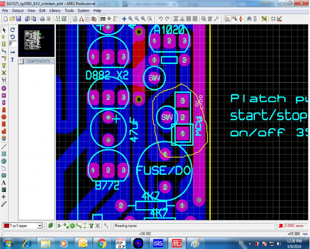

                              • Bác thanhfdc ơi! Cái chỗ SW gần cầu chì ấy dùng loại nào thế ạ? Nếu chưa có có thể đấu tắt ntn để test không ạ? Cảm ơn Bác
