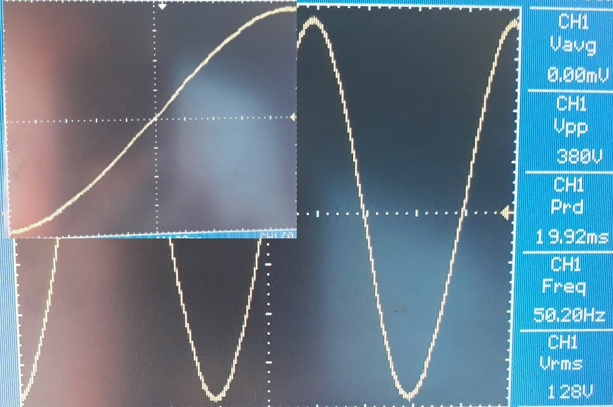

                          Mình thử giãn sóng ra thì thấy độ rộng các xung spwm đầu của bán kì sin đi lên từ điểm 0 chỉ xấp xỉ bằng nửa độ rộng xung tương ứng ở lúc sin giảm về 0. Mà xung spwm bị mất là xung thứ 2, như vậy rất chắc chắn rằng sóng sin bị biến dạng và lượn sóng gần điểm 0 là do nguyên nhân gì đó khiến MCU làm mất xung cộng với trị số bảng sin mà nó xuất ra ở vùng đó không chuẩn xác chứ không hẳn là do MCU xử lí không kịp lúc đảo bán kì.
                          Vậy khi nào bạn TP trở lại sẽ kiểm tra kĩ chỗ này và chịu khó hiệu chỉnh thì hi vọng sóng sin của chúng ta sẽ tuyệt đẹp, ăn đứt thằng Century và EGS!
                          [ATTACH=CONFIG]n1698076[/ATTACH]
                          Kết luận:
                          Đúng là sin bị gãy điểm 0 là do thiếu một hay một vài xung quanh điểm 0, nguyên nhân là các xung này D khá nhỏ và một phần hoặc cả xung bị trùng vào deadtime, nên trị bảng sin ra bị thay đổi.
                          Vấn đề này đã được bạn TP_Electro khắc phục bằng cách...xén bỏ luôn vài xung quanh điểm 0, sóng sin ra đã liên tục, đẹp hơn. Nhưng như thế có thể có vấn đề là cũng làm biến dạng hình sin, vì theo đó, tại điểm 0, thay vì đường sin lí tưởng nó tăng giảm "nhẹ nhàng" thì nay nó có thể sẽ dốc hơn, gần với đường thẳng hơn. Điều này phải có máy hiện sóng tốt giãn ra mới xác định được.

                            Ko phải thiếu xung đâu bạn, mà chính xác là do điểm trễ zero trước kia + duty quá bé đc làm tròn nên nó ko ra theo kết quả hàm sin khi tái tạo ở điểm này.
