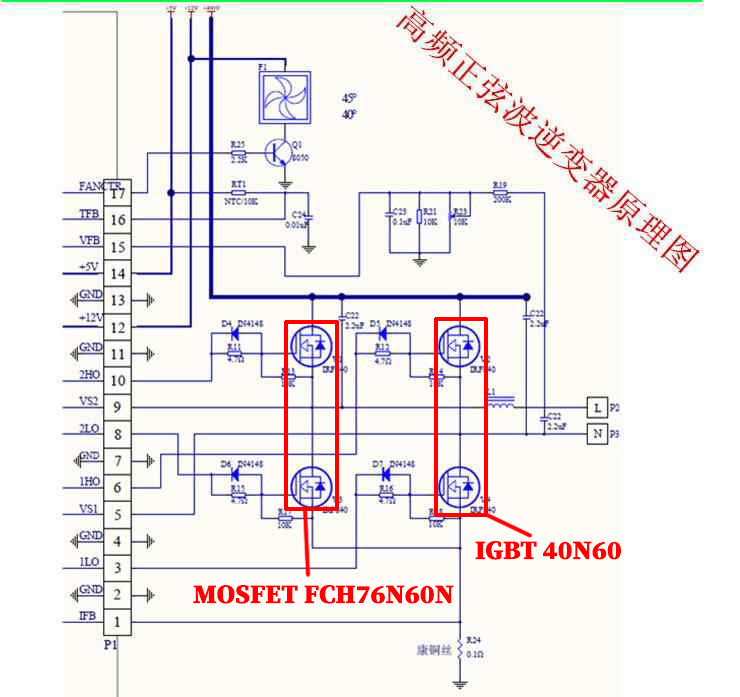

                    • Vì MOSFET FCH76N60N có Rds(on) nhỏ, chịu dòng cao nên mình thay vào vị trí bị nóng ở #2844, kết quả là vừa bật nguồn 2 con này chết ngay lập tức, vậy là bị trùng dẫn hay sao nhỉ? Vì Input Capacitance của nó lên tới 9310pF (max 12385) nên nó ko kịp xả? Trở xả thì có con 10k giữa G-S, cũng có 4148 xả ngược về IR2113s rồi.
                      • Cơ bản bọn IR tồi tàn không lái nổi con trâu mos đó ở tần số 20kHz, vì Qg nó tới 218nC thì phải, trong khi bọn mos 840, 23N60, 460,... hay dùng chỉ từ 35- 100nC là cùng.
                        Mà dù bạn có dùng mos 100A, 4mR thì chẳng mát hơn nhiêu, vì tỏa nhiệt do Rds không phải là chính mà là do sóng hài hay D.

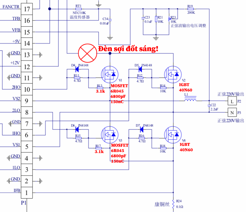

                        • E lại nhờ các bác đây... Sau khi cặp fet trên ra đi thì e thay cặp khác là 6R045, lần này cẩn thận hơn e mắc nối tiếp đèn sợi đốt trên đường 310V, kết quả là đèn sáng như kiểu bị trùng dẫn, mặc dù deadtime 1.5us, trở xả 3.1k cho chân G, 4148 xả ngược về IR. Hay là con EGS002 này ko thích lắp lẫn MOSFET và IGBT?
                          2 vị trí đó lắp IGBT RJH60F7 thì chạy bình thường, con này có Cies = 4700pF, chạy với deadtime 300ns, còn cặp MOSFET thay vào có Ciss = 6800pF (chưa đến gấp rưỡi) mà lại chạy deadtime dài hơn 5 lần (1.5us), sao lại trùng dẫn được chứ?
                          • Bạn kiểm tra lại IR2110 trên bo lái đi. Như bạn nói ở #2848 thì có khả năng là IR đi luôn lúc ấy rồi.

                                À e đã sửa bo EGS chạy ngon lành sau sự cố #2848 rồi, chạy với cặp IGBT RJH60F7, nhưng khi chạy với cặp fet này thì lỗi. Sau đó e phát hiện ra do bo EGS cắm lỏng chân, khi cắm lại đã ko trùng dẫn nữa (hoặc là có nhưng e ko biết, chỉ thấy là đèn cầu chì sáng mờ, bằng với cặp IGBT chạy ổn định). Tuy nhiên khi vừa nối tắt bóng đèn thì cặp fet chết luôn.
                                Sau đó e thay thêm 1 cặp fet 20N60 nữa, chạy đèn 100W thì OK nhưng khi vừa cắm cái nồi cơm 600W vào thì cặp này lại chập.
                                Tóm lại cứ dùng MOSFET là bị chết, khó hiểu quá!
