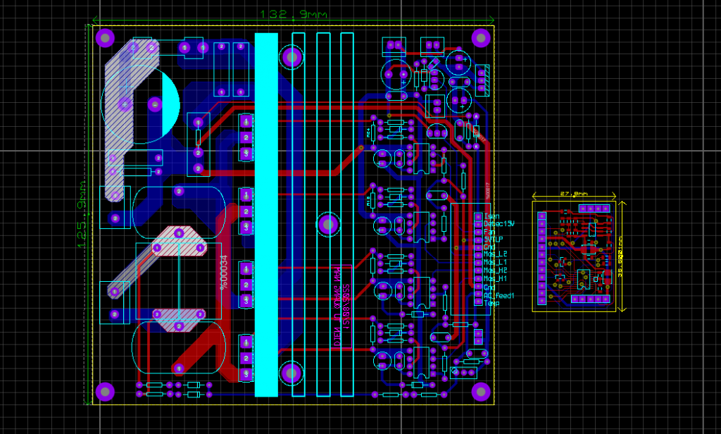

                      • Click image for larger version  Name:	CauH.PNG Views:	0 Size:	291.2 KB ID:	1728574
                        Bác nào nhảy hố vôi thì vào nhé. Bo cầu h và bo sin (ko kế tương thích Egs nhé). Mấy năm nay ae im ắng, cơm áo gạo tiền hết chạy theo đam mê nhỉ.

                          Ok bạn, cứ đặt thêm 1 bộ cho mình nha, luôn giữ chữ tín.
                          Nhưng bạn có thể làm lại vị trí các mos cầu H cho dễ tháo ra không, vì chắc chắn khó có anh em nào qua ải mà không chết mos! 2 cuộn lọc án ngữ khó tháo ốc lấy mos ra nhỉ!
                            Rg mạch mình 10 ôm/10K.

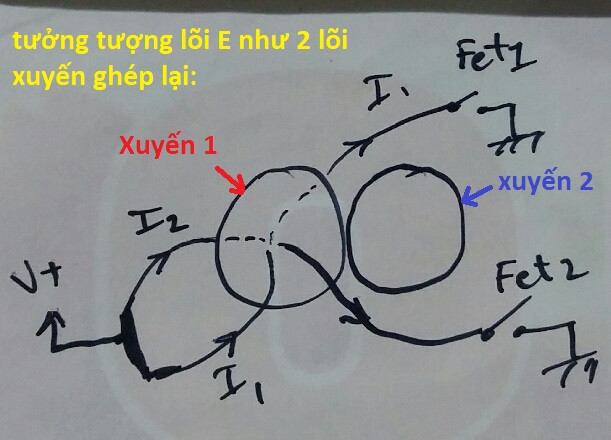

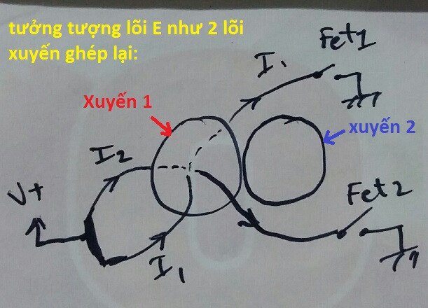

                            Thiết kế BAX bo CS của bạn thanhfdc chỉ quấn song hành sơ cấp chứ không ra điểm giữa được, và mình test lại điện cảm rồi, không phải sai chiều dây. Chạy spwm một kênh có thể cách mcu xử lí khác và độ nhiễu/ổn định sẽ khác chăng, cũng như vì sao egs nó lấy mẫu không cần tụ mass vẫn được?
                            Mình mới vẽ hình phân tích kĩ lại thì với bo CS này đúng là số vòng sơ cấp phải nguyên mới được, nếu 1/2 vòng sẽ bị "lệch từ", là nguyên nhân nóng fe, mất công suất.
                            Như hình vẽ, không tính các vòng dây nguyên vì đã cân bằng 2 nhánh từ. Với nửa vòng còn lại, bất kì một trong 2 fet dẫn cũng chỉ có một nhánh từ bị tác động, một nhánh không. Có lẽ đó là nguyên nhân bất đối xứng mà push- pull không nên có. Ngược lại, với thiết kế BAX ra được điểm giữa như TG500 thì với nửa vòng, mỗi fet dẫn sẽ tác động một nhánh từ khác nhau, sẽ cân bằng từ thông.
                            Ngoài lí do trên thì mình không thể tìm ra được nguyên nhân nào lại như thế, chắc phải mở chủ đề khác tranh luận tìm nguyên nhân thôi.
                            Chính xác, đây chính là nguyên nhân lệch từ khiến BAX chạy bất thường với số vòng không phải là số nguyên!

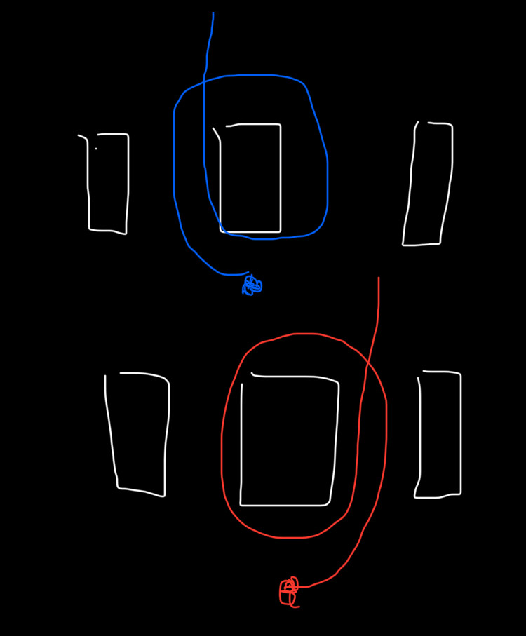

                            • Hình như có lần mình cũng giải thích giống như vầy.
                              Bạn vẽ hình nhìn từ trên xuống (thấy được tiết diện các trụ lõi) thì mới thấy rõ các vòng dây quấn như thế nào.
                              Thí dụ như vầy:

                              sau.ph
                                Thí dụ như vầy:
                                Quấn như vầy là mấy vòng vậy bác T.L.M
