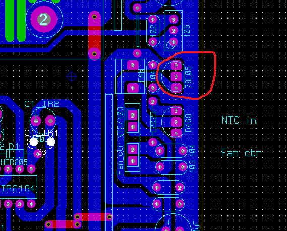

                  • bác TP_Electro con 7805 nay có bị ngược chiều không vậy và con 2184 chay áp 12v đúng không bácClick image for larger version

                        bác TP_Electro con 7805 nay có bị ngược chiều không vậy và con 2184 chay áp 12v đúng không bác[ATTACH=CONFIG]n1664927[/ATTACH]
                        ngược đâu mà ngược. bạn bỏ cin lớn luôn nhé. chân in 12v đó.
