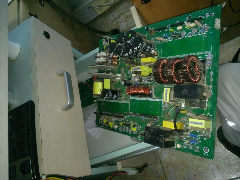

                    để mai lên cty chụp hình cho xem. nó chạy áp 96vdc.
                    đây các bác Click image for larger version

                      vuphihai: Con R38 ấy bỏ đi nếu dùng IC358, nếu dùng 393 thì lắp 10K vô đó.
                      Con VR dạng đứng đó khi vặn hết khả năng xoay của nó thì có tiếng tách - tách nho nhỏ. Vẫn cứ vặn tiếp được nhưng ko thay đổi giá trị nữa.
                      Cái mạch bảo vệ thấp áp này để cho dễ chỉnh thì gỡ tạm con diode nối chân 1-3 LM358, chứ ko phải gỡ con diode nối chân 1 LM358 với chân 10 SG3525 nhé. Cấp áp 10.8V - 11V vào bo IVT, chỉnh VR để chân 1 LM358 lên mức cao - IVT tắt đầu ra.
                      Ở 10.8Vin thì chân 2 LM358 có áp khoảng 0.98V, chân 3 có áp trong khoảng 1.24V - 5V khi chỉnh VR103 cạnh LM358. Bạn thay con trở 10K ở chân 2 lên 22K là có thể chỉnh được chế độ bảo vệ này.
                      Sau khi chỉnh xong thì hàn lại con 4148 giữa chân 1-3 LM358.
