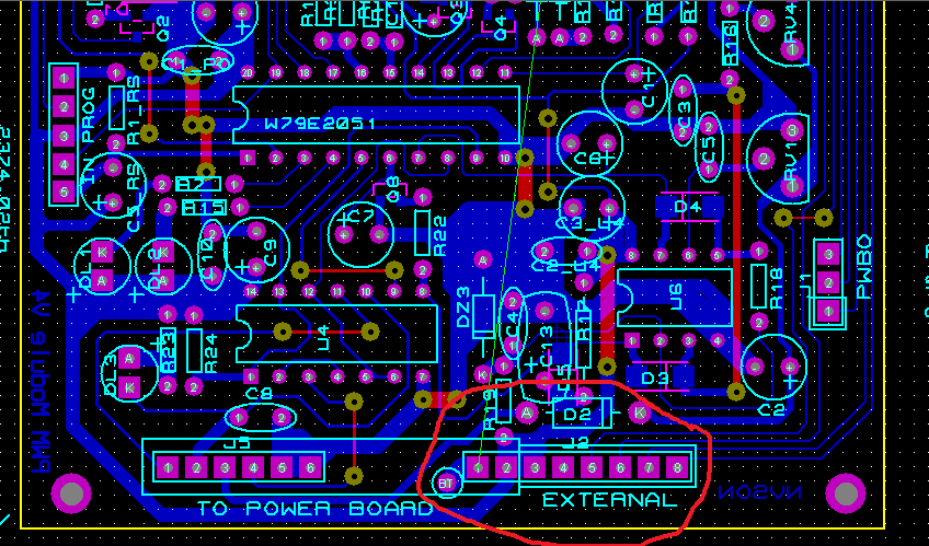

    để chiều em hỏi bạn lại vì nhờ con bạn viettel gửi lên em không cầm hóa đơn mà bác còn diode xung her208 không để lại em 4 con em mua minh hà mà hết hàng rồi chỉ mua dược her205 thôi

      Her 205 xài cũng ok bạn. Mình thử rồi.

          mà bác cho em hỏi thêm chút con tụ 47uf nối chân 8 va chân 6 của con 2184 bao nhiêu vol vậy với con tụ bác ghi là 33 song song với con 47uf đó ấy thay con 104 được không bác em không tìm được con 33 hôm nay post ảnh bị lỗi lên viết hơi dài dòng và em còn vướng máy con diode on áp chưa kiếm được đău đầu quá
          • Mình ko còn chứ ko tặng bạn cũng đươc chứ nhằm gì 4 con diode. Con her205 chịu được 3A, con her208 hình như 2A con này nho hơn. Dòng như thế là cũng đủ dư rồi. áp thì trên 400v là ok. Bạn cứ yên tâm mà xài nó.
            Con tụ đó chính xác là 104 đó, do mình edit mà quên sửa một số trị số linh kiện. Mấy cái tụ pi ban cứ choi 104 hết cũng được. Còn zenner thì con 9.1v, 10v họ bán đầy mà.

                  quan trọng là con tụ 47uf đó là bao nhiêu vol bác pin như vậy thì chỉ 50vol đổ lại nhưng em nhìn chân chẳng ở chỗ đó sợ điện hơi cao lên mới hỏi lại bác cho chắc

                    đúng là zenner bán nhiều nhưng em đã đặt hàng đủ rồi giờ đặt mấy con zenner không thì họ không gửi cho ở chỗ bác có bán không bác chịu khó mua hộ em mấy con ở bo điều khiển nhé em cảm ơn bác nhiều.còn ở đây mấy cử hàng bán đồ điện tử em hỏi rồi mà không có
                    • bác TP_Electro cái hình em khoanh đỏ ấy cắm vào đâu vậyClick image for larger version

                        bác TP_Electro cái hình em khoanh đỏ ấy cắm vào đâu vậy[ATTACH=CONFIG]n1665165[/ATTACH]
                        mình mua tòa on line nên khó mua giúp bạn được. external ko cần gắn. Cái đó để kêt nối modul dò và chuyển lưới điện, điều khiển sạc và báo lỗi áp 50hz.
                            external ko cần gắn vậy con zenner 9.1 và 10v không cần cũng được đỡ phải tìm may quá
                              Bạn ko dò mạch sao mà hỏi lạ vậy.? Đây là invt 12-220 mà.
                                em cũng dò mach rồi chứ nhưng con tụ đó ở chân số 6 và số 8 ic 2184 mà em mù tịt con ic này nò lại điều khiển cầu H lên em hỏi lại bác cho chắc chứ em gắn con 47uf 35v rồi
