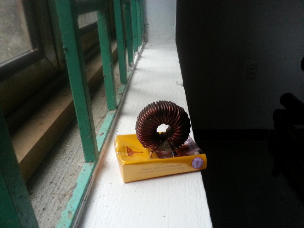

            • bác TP_Electro em có cái cuộn cảm này bác xem có dùng được không nó quấn dây 2ly 45 vòng bác tính hộ em xem có dùng 1 cuộn hay 2 cuộn này thì mới đượcClick image for larger version

              • cuộn đó bạn gở từ đâu ra thế. Mình ko biết nó dùng lõi gì. chỉ có cách test mới biết thôi. Mạch chạy pwm đơn cực nên phải có 2 lõi như mạch pcb.
                • cái này em gỡ ở máy hàn xung nó có 2 cuộn như vậy lõi thì em nhìn thấy như là bằng sắt mà thử nam châm thì không thấy hút
                  • Ở phần ra hay vào. Cái này bác thanhfdc xem giúp cho bác này với.
                      cuộn cảm này ở phần ra bác ah máy hàn invt 250a máy hàn que xách tay đó bác, nguồn ra nắn qua diode rồi tới cuộn cảm này và đi ra ngoài để hàn
