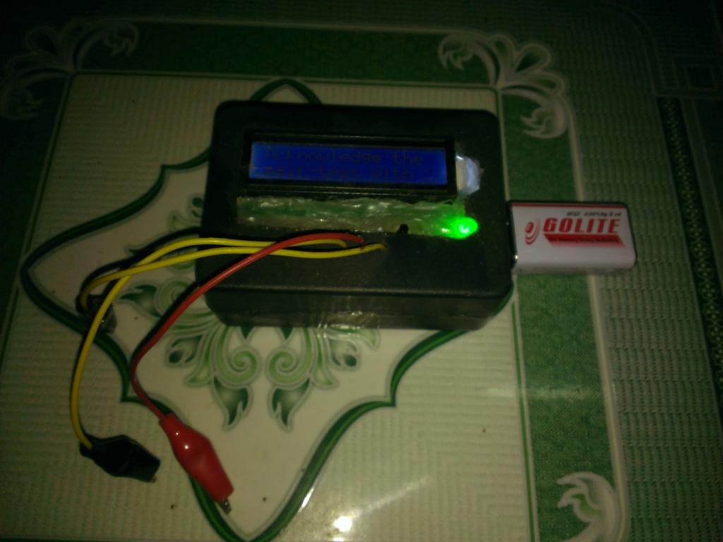

            • Chịu khó làm cái mạch này, làm 1 lần, dùng được nhiều lần. Đo xong điện cảm với 45T của nó thì có khi bạn cũng biết đôi phần là có dùng được hay ko: http://www.dientuvietnam.net/forums/...1%BA%A3m/page4
              • cảm ơn bác nhiều chắc em cũng phai tìm mua con ic đó để làm cái mạch đo cuộn cảm vậy
                • Lõi bột nhôm. Điện cảm tầm 10_20uh là phổ biến. Henry lớn quá, dòng cao lõi bão hòa thì không tác dụng với máy hàn
                    Chịu khó làm luôn cái này đo cho chín Click image for larger version

ID:	1665285 h xác và đo đa năng luôn nè.
