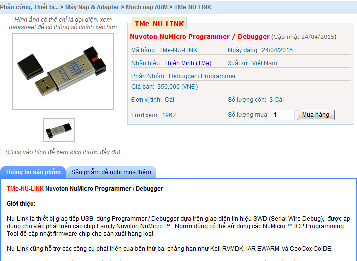

  • Bác TP_Electro xem giúp cái mạch nạp trong link đính kèm, có dùng nạp cho con MCU mạch của bác ko nhé.

            • Mạch nạp của Thiên Minh: bác TP_Electro xem giúp
              • Mạch nạp này ko phải cái mình dùng, mình ko chắc có nạp được ko. Cái mình dùng bạn quay lại trang #148 ấy, có cả địa chỉ mua mcu và mạch nạp. Mình đã chỉ rồi mà bác ko chịu mua cứ hỏi đâu đâu.
