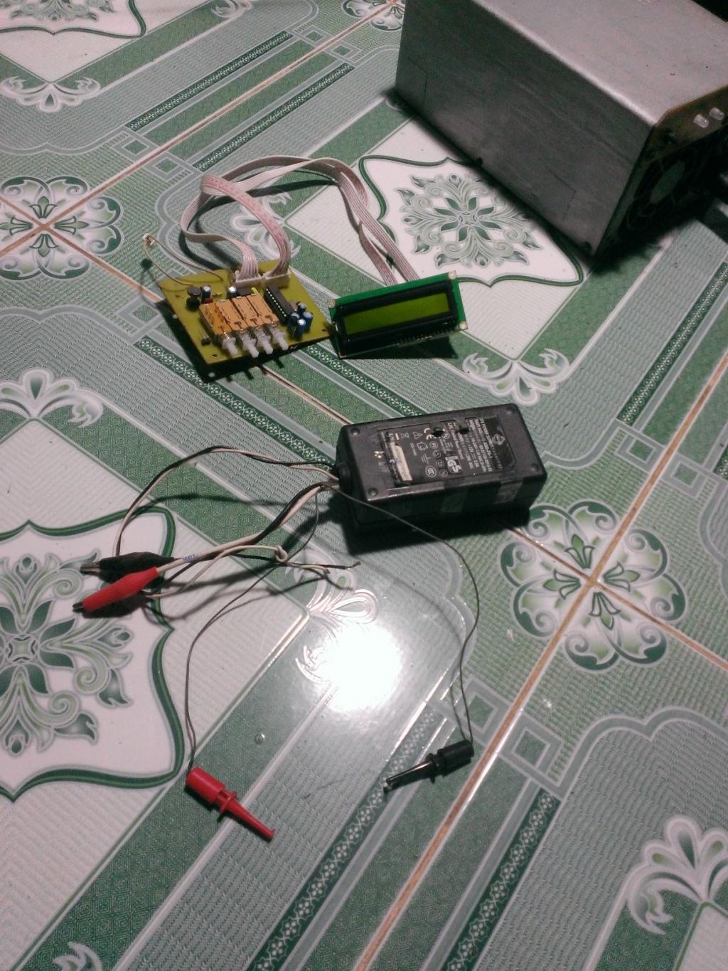

      sao không thấy bác hồi âm nhỉ.bác chụp cái hình cho em chiem ngưỡng cái bộ đo cuộn cảm cái xem nào
      Đây bạn, hình đây! Cái phía dưới làm theo kiểu bác thanhfdc phải có đồng hồ DVM gắn vào kẹp cá sấu đen đỏ mới đo được.
      Cái ở trên thì ko cần.

            Vừa nãy tôi có đi "chợ" hỏi máy đo độ tự cảm! Họ đưa cho cái bo kiểm tra được cả tụ điện, điện trở, cuộn L, trans, Fet... Giá 250K, bác thử xem sao? Em thử đo cuộn 220uH, nó đo ra 226uH

                              stk: 0271000365215. Đo Henri một phần thôi chất liệu lõi cũng rất quan trọng. Điều này bạn nên lĩnh giáo bác thanhfdc hay quandong ấy.
