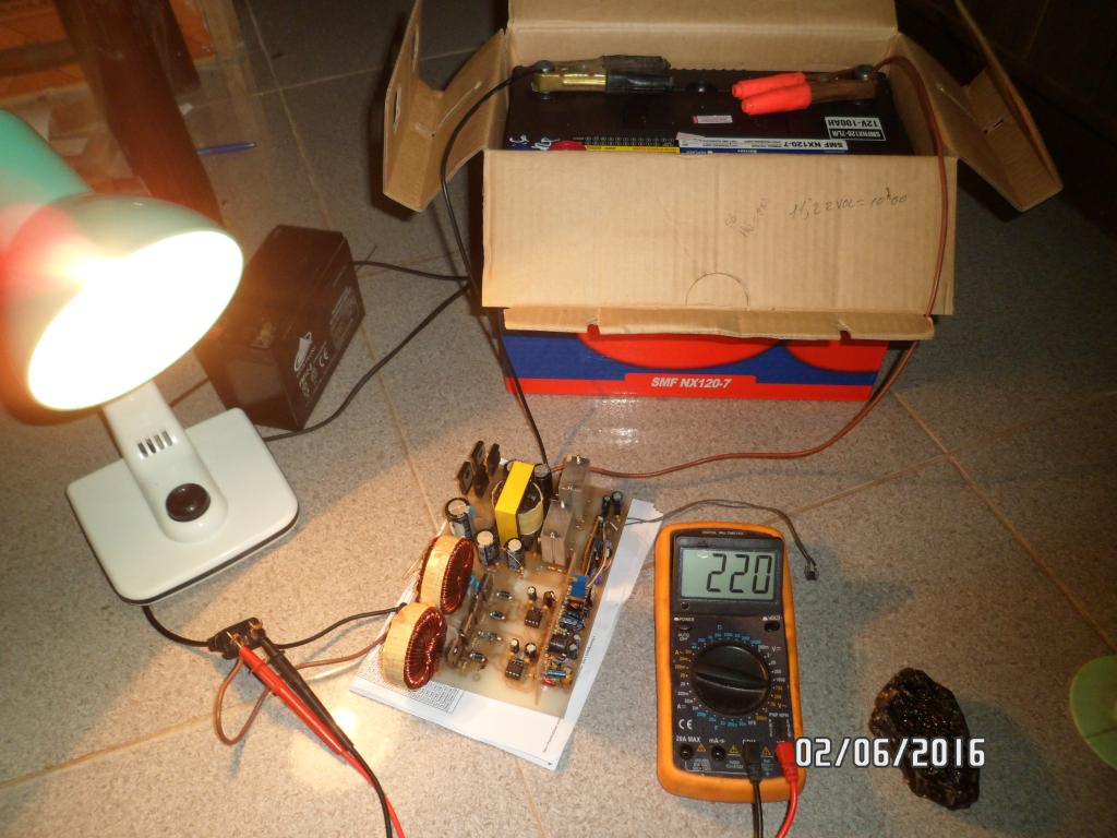

  • em nó đây các bác,cuộn cảm hơi to chút ,bên là accu rocket 100ah mới tậu đó bác,vụ này tét ngon lành song là đóng hộp cho em nó kết thúc 1 sản phẩmClick image for larger version

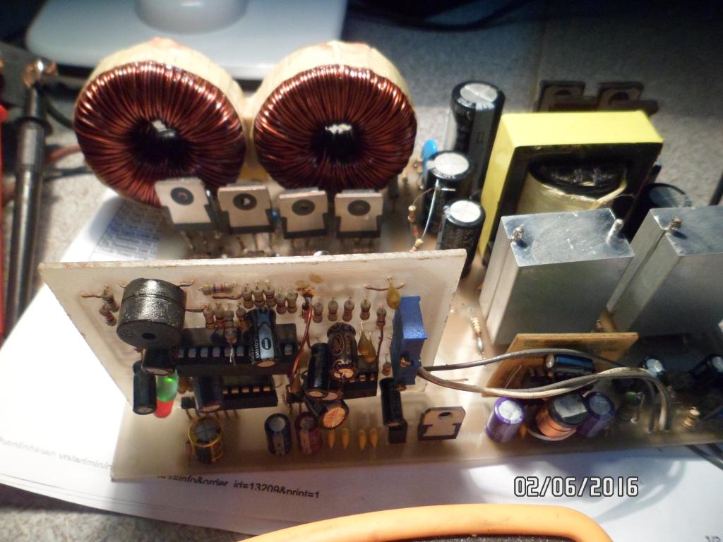

    • Bác chưa lắp tản nhiệt bên cầu H à? Chưa có nguồn ra Quạt làm mát? MOS có nóng lắm không?
      • Nhìn cũng ok đó. Tuy nhiên, có một số điểm mình thấy chưa ngon.
        1. Cái tản nhiệt bạn nên thay cái có cánh tản. Loại bạn dùng lại của stalk nó chỉ tản nhiệt tức thời gian ngắn. Khi đã nóng đều nó ứ nhiệt lắm. Và tản nhiệt hơi nhỏ cho nên lần trước test nóng cũng là điều dễ hiểu.
        2. Bốn con tụ lọc dc 12v accu nhìn thấy hơi nhỏ ko biết bạn bỏ giá trị bao nhiêu? Được 2200uF mỗi cái?.
        3. Sao mạch đk bạn ko cắm trên bo cs thông qua "rào cái" nhằm dễ sửa chữa khi hỏng. Mình đã thiết kế các chân cắm mà. bạn hàn trực tiếp bị cản trở các lk kìa.
        4. Nếu chạy cs lớn và lâu thì khuyên bạn nên gắn tản nhiệt cho cầu h và diode.
        ​Bạn nên nâng áp ac lên 230 -240 để tăng hiệu suất mạch. Bạn yên tâm với các tải gia đình mình dung sai số 5-10% cũng ok. ko cháy đâu mà sợ.
        Quên. chổ 2 cái led nên gắn cái chân cắm conn-sil2 để khi lắp vỏ đưa ra ngoài cho tiện. Hàn dây cố định cũng đc nhưng mơ ra bỏ vào dây dễ bị gẩy chổ hàn.

            • em gắn thử cái tản nhiệt đó là để thử xem có vế nào bị nóng hơn không thôi chứ có tản nhiệt có cánh rồi bác ạ
              bên cầu H thì tải 200w cũng chỉ ấm chút thôi chưa nóng
              tụ lọc nguồn thỉ chỉ có 1000uf 1 con thôi em chỉ còn loại vậy còn chân cắm bo điều khiển thì mua cả rắc cái mà nó quên vậy là mỗi rắc đực đành hàn vào
              cầu H thì em đang thử lên chưa gắn tản nhiệt chứ hi nắp thì xẽ có gắn đủ hết bác ạ
              còn vấn đề quấn biến áp tỉ lệ 1/33 cứ bị nóng MOS bÁC có cách gì giúp em không
              • quên phần driver điều khiển MOS em dùng transitor c1815 và a1013 có ảnh hưởng không bác
                • 2 con này dòng Ic quá nhỏ so với loại mình đề trong bản vẽ. 1815 và 1015 hình như có khoảng 600mA. cặp kia thì 3A.
                  • nhưng em chạy thì cũng không thấy nóng 2 con đó không biết có sao không
                    và cái vụ nóng MOS khi quấn biến áp đủ 1/33 bác nghĩ là sao mà bị vậy
                    • Ông Sơn ơi. Nếu post liền nhau thế thì dùng chức năng sửa mà thêm vào post cũ cho nó ngắn.
                      quanhao2406: Tụ lọc nguồn DC in ở 12V như thế quá bé. Tản nhiệt DC - DC cũng quá bé. Totem như thế hơi bé.
                      Lõi BAX TG1000 chạy đúng là hơi nóng, trước giờ mình chỉ dùng nó quấn BAX step-down làm mấy cái mạch nguồn cỡ 300W thôi. Làm IVT thì chỉ muốn cho nó vào cối giã.
                      BAX cỡ 1:30 thôi. Chạy đến 11V thì nghỉ đi cho cái bình nó khỏe. 1:33 cao quá, khi ko tải, non tải duty nó quá bé, mất ổn định thì chả nóng MOS ah. Hiện tại HVDC đâu như bạn nói là chỉnh 270VDC để ra 220VAC. Nếu thế thì 1:30 cũng còn hơi cao. Nên MOS nóng là phải. Chỉnh thử lên 330 - 350 VDC xem có đỡ nóng hơn ko?
