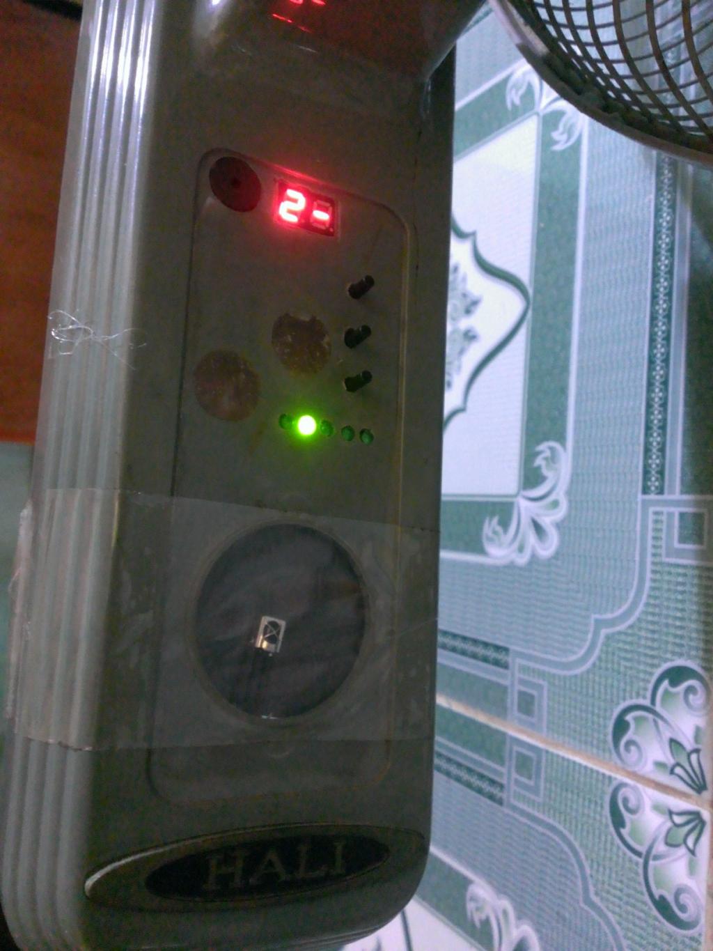

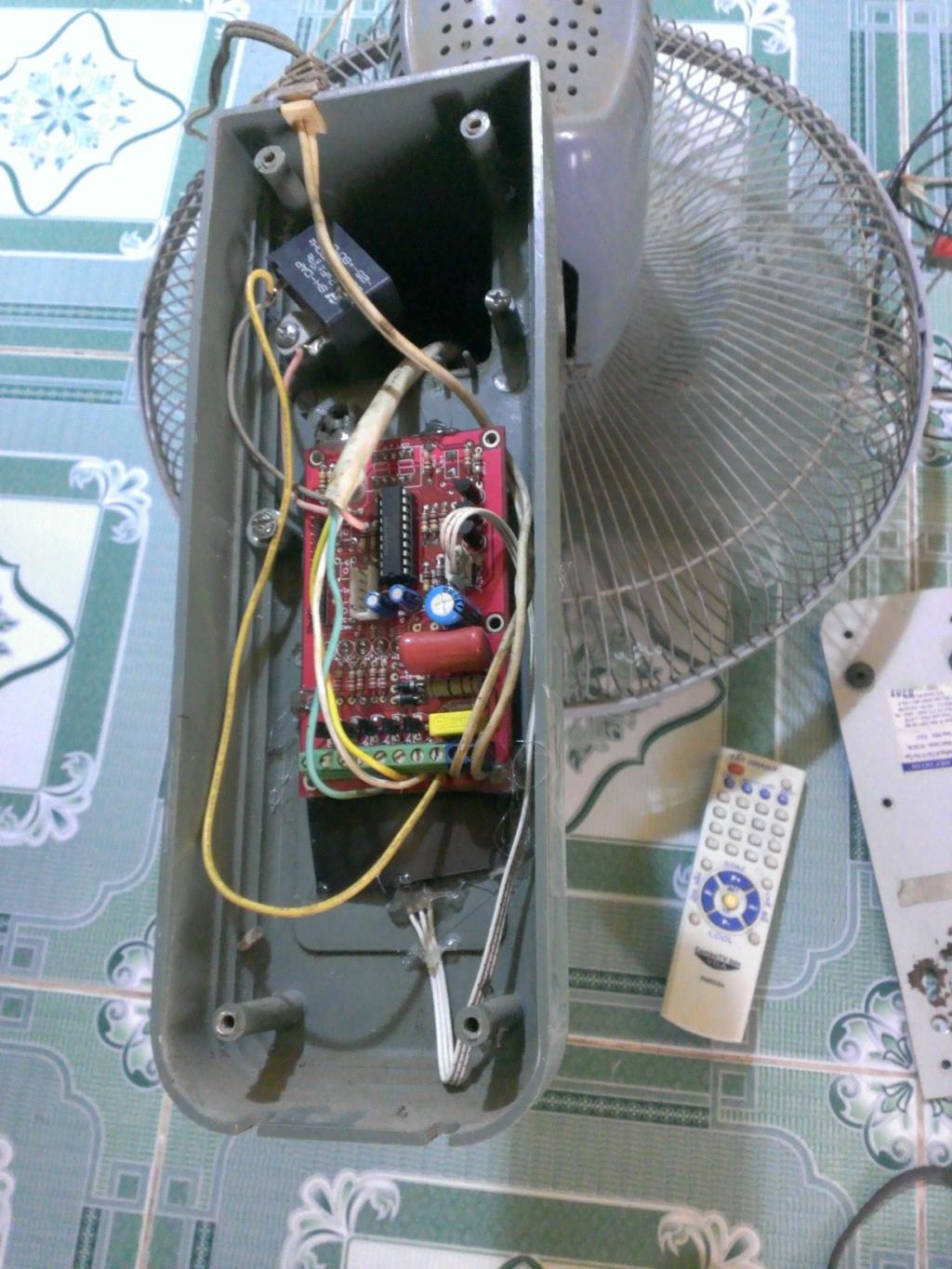

                              • Xong inverter sine thì tự làm và độ học lệnh cho quạt đêeee các bác. Ai thích thì dơ tay lên cùng mở luồng khác mình share. Click image for larger version
