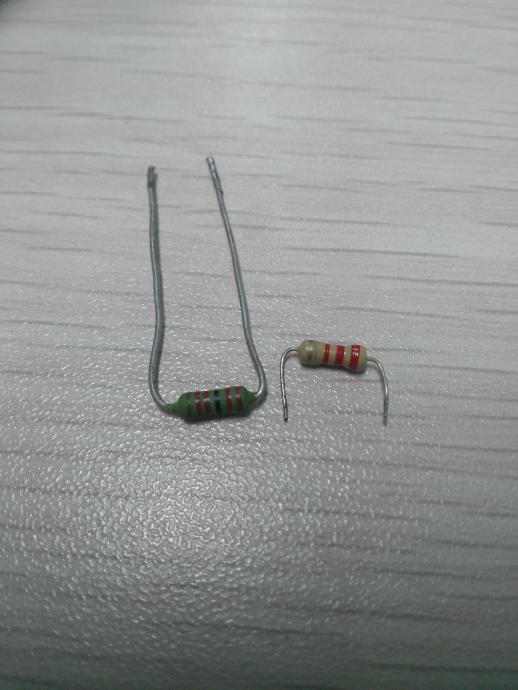

    • Trước tiên bạn cứ tăng f lên bằng cách hàn một r 10k// với r "rin" (mình đã và đang chạy như thế) xem thế nào đã. Mình nghĩ chưa chắc nóng do deadtime đâu.

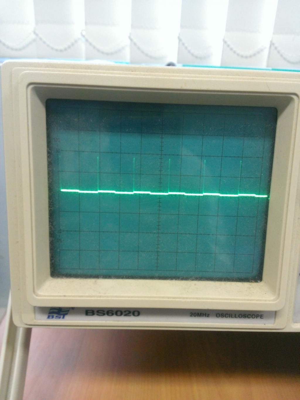

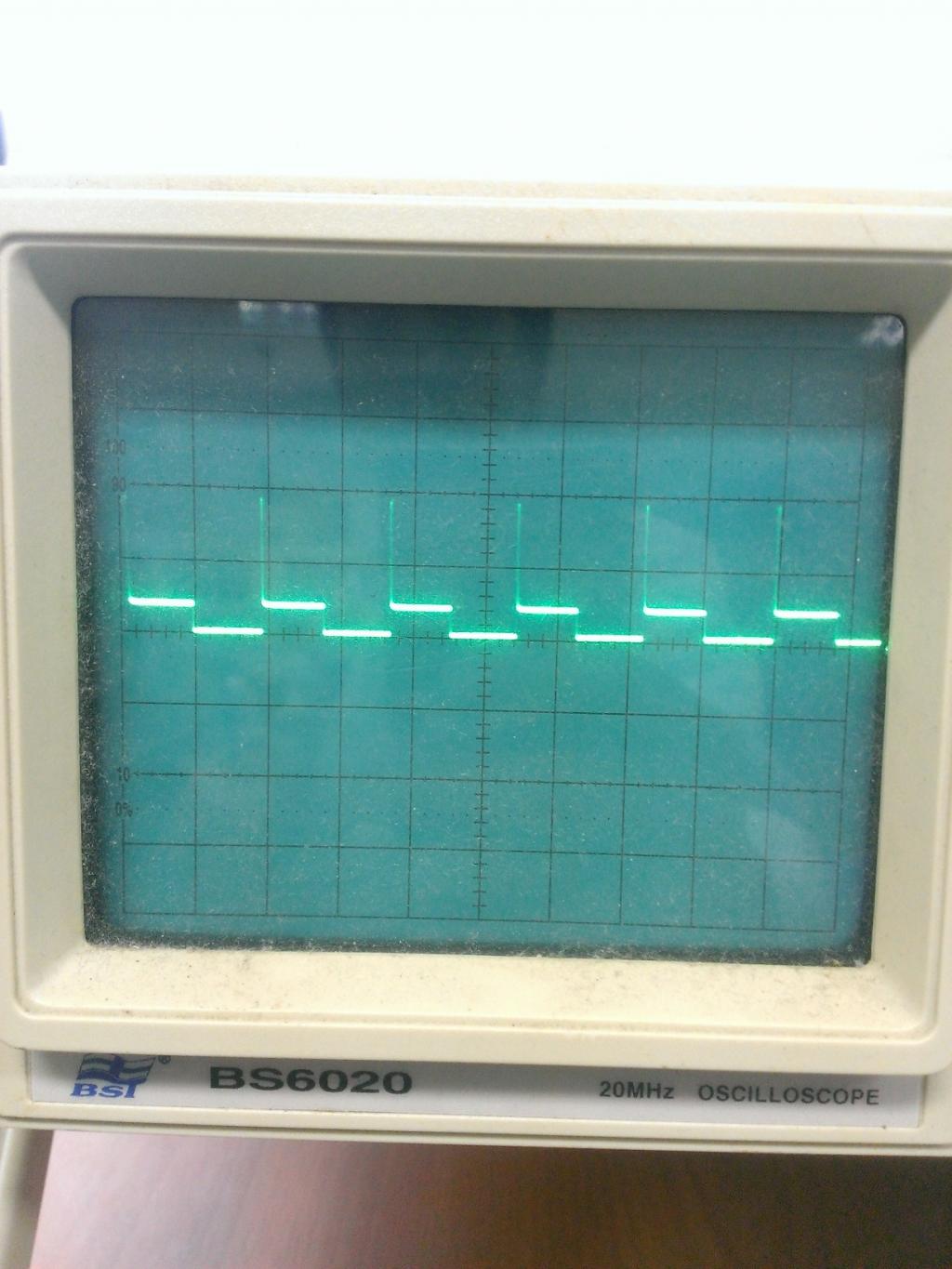

      Bạn kiểm tra lại lk như sau: Click image for larger version
      Xung khoảng 25khz, hơn 4v từ chân MCU qua R 220omh và đấu xuống GND. Click image for larger version
      Xung hơn 4v từ chân MCU qua R 220omh sau đó qua tiếp giáp PN của bjt và đấu xuống GND Click image for larger version
      Chổ sườn xung lên đột biến hầu như xung bị chặn gần hoàn toàn. chổ này dễ làm BJT hay mos dẫn khuếch/đ mà nóng đây.
      Đúng là 2 loại điện trở chất lượng một trời một vực. Làm mạch mà có liên quan tới tần số cao tí thì ko nên dùng em chân nhỏ. Vì nó vừa là R vừa là L. Mình đã test với xung pwm thì thằng R "ốm" nó chặn xung rất mạnh. Hầu như ko suy giảm chút biên độ nào. còn thằng kia thì tốt. Dạng sóng méo. mos nóng là do mấy R loại này đây.
      • đúng là quá nhiều vấn đề mà em không biết để tối về thay mấy con R mập vào xem thế nào,mà chắc chỉ cần thay mấy con mấy con R từ chân G của MOS về totem thôi đúng không bác,mà totem em cũng thay d882 và b772 đúng như của bác thiết kế rồi
        còn phần F thì đấu song song R 10k vào R rin là con đấu từ chân
        GND lên chân 6 SG 3525 đúng không bác?
        vậy là chước mắt em thay đổi như vậy có gì em báo cáo bác.
        Em cảm ơn Bác Sơn nhiều nhé!
