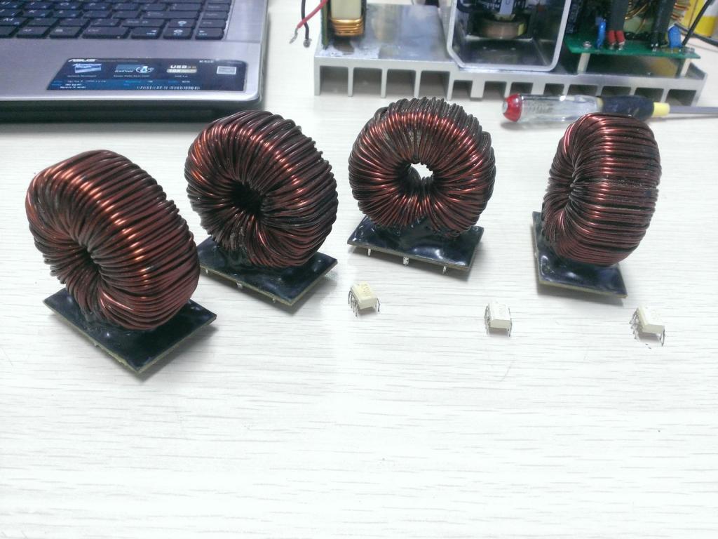

          • Món lõi lọc bác đã "hốt" về chưa nhỉ?
            • Giang hồ hiểm ác đã phỏng tay trên của e rồi. Sorry các bác vì thất hứa. Bác nào trong sài gòn thì chắc biết cái kho hàng bãi bên Q8, rãnh các bác chạy wa phục kích. E lăn lóc mãi mới được một lõi quá gian nan.
              • Có mấy lần vào Sài Gòn đi tìm cái "bãi" để mua mấy vitmebi mà tìm ko ra. Uổng công lặn lội từ Quảng Nam vào. Nên chỉ cắm chốt ở cư xá Nhật Tảo. Dân quê nên thấy cái ji cũng ưng mua.
                • Có mấy cuộc lọc khủng tháo ra từ UPS 4k giờ làm gì các bác nhỉ?

                  • mấy lõi này chơi việc lọc sin tốt không nhỉ?
                    • Để làm cái ups 5kw gắn vào thử xem có dc ko. hehe.
                      • lão TP hình như sửa máy công nghiệp trong công ty ah. biển thủ được đồ chơi ah. mấy cục 4k thì mắc nối tiếp thì phải.làm con sine 4kva chơi đi. 4kva/12v cho lên đỉnh dốc.
                        làm kiểu topo forward cho dễ làm.
                        • Mình thấy đồ cty bỏ bãi tiếc nên "mượn" mấy thứ để chơi chứ có sửa chữa gì đâu bác. Đúng là nó mắc nối tiếp 3 cục.

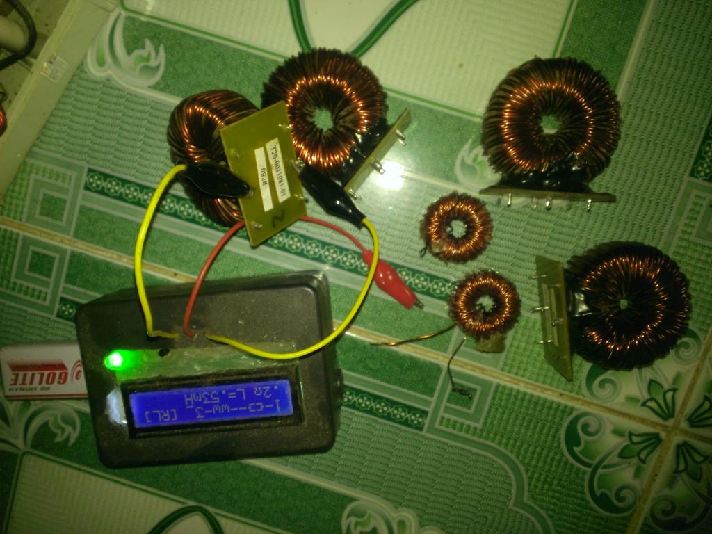

                          • bác TP đo thử cái cuộn cảm đó xem được mấy MH em cũng có mấy cuộn không biết có lắp vào INVT được không nhỉ
ID:	1670617 Mình đo được 0.2omh và 0.53mH/cuộn. nối tiếp 3 cuộn đo đc 1.58mH. Vậy mà cuộn lọc mình dùng đến 3-4mH là quá cao ko nhỉ. Không biết nó chạy F bao nhiêu.
                              • chà, lõi to thế, quấn cả trăm vòng như vậy mà chỉ có nửa mH, khả năng lõi bột từ quý hiếm đấy!
