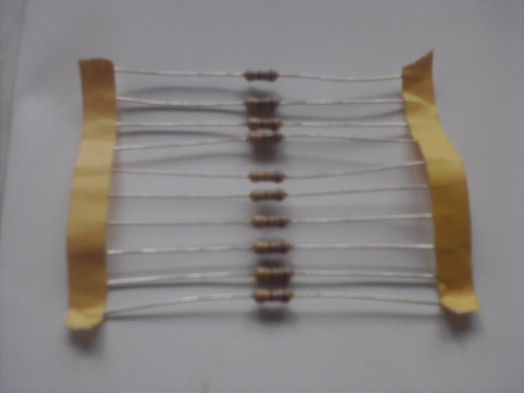

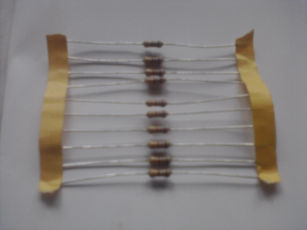

Ôi mẹ ơi, em đi mua điện trở mà như mua vàng ấy, em mua cái này
10 con điện trở mà 2k, có vẻ đắt quá.
Các bác cho em xin cái giá điện trở với.

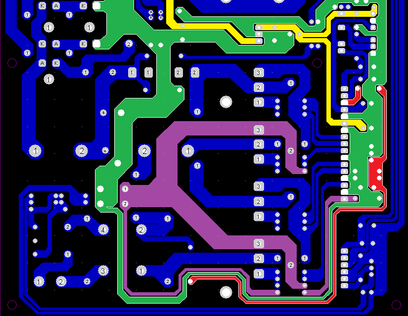

EGS mình làm chạy rồi nhưng sao áp ra nó bị chao các bác? Cụ thể là nó giao động lên xuống từ 221-225V, tần suất dao động khoảng 3s với tải đang test là 1000W. Không tải thì nó đứng im, bác thanhfdc và các bác có kinh nghiệm với EGS tư vấn giúp mình tý! Mạch hồi tiếp áp mình làm giống datasheet luôn!
Rshunt = 50mOhm.
Cảm ơn tất cả các bác trước nhé!
minhmod: Các bản PCB trước mình vẽ ko cách ly cũng thường kém ổn định áp ra AC, nhưng ko nhảy quá nhiều như bạn. Có thể nó là do layout + chung nguồn với phần DC-DC nên gây ra lỗi đó. Thằng EGS yêu cầu kỹ năng layout khá cao thì mới chạy ổn định được.
Các bộ cách ly sau này mình vẽ PCB lớn hơn, chạy nguồn riêng, các track lấy mẫu chạy thành từng cặp với GND thì mạch chạy rất ổn định, cả phần bảo vệ ở chân IFB và phần hồi áp ở chân VFB.
Màu vàng: nguồn cách ly 12V, xanh lá: GND, đỏ: VFB, tím: IFB.

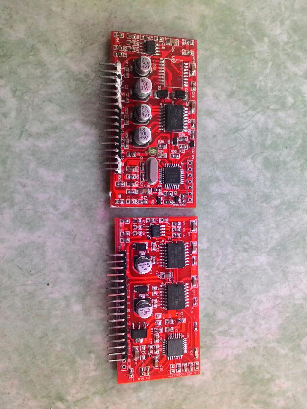

Chào mọi người, dạo này trên thị trường xuất hiện các board driver PIC16F716-IR2113S-Pure-Sine-Wave-Inverter-Driver-Board của Tàu, cạnh tranh với EGS với giá rẻ hơn nhiều, các cao thủ đánh giá thế nào về em này ạh. Nó giới thiệu ảo là lái cầu mosfet lên tới 6KW.
Bạn đặt hàng thành viên thanhfdc chế cho một cái, thứ tốt nhất mà tiền có thể mua ở đất HN. Tác giả sẽ kèm luôn sơ đồ nguyên lý để khách hàng tùy ý sửa chữa, cải tiến.

2 dạng bo SPWM trên mình đều đã dùng thử rồi. Ko muốn khuyến khích anh em nữa vì muốn dùng hàng Việt. Động viên anh em mãi, mà chưa có hàng để mua.
Bo thứ nhất ko nhầm thì tên mã nó là SPWM02, bản 01 màu đỏ, IC 01 bị mài lưng, có chân VFB nhưng lại là chân bảo vệ quá áp của HVDC, thực chất ko có ổn áp trên DC-AC như EGS. Mà phần ổn áp giao cho DC-DC. Tần số băm ko khác EGS. Bo này so với EGS cùi bắp hơn nhiều, chỉ đc cái rẻ hơn. Nếu ko có ổn áp DC-AC thì VN có khối người làm đc còn ngon hơn thế.
Riêng bo thứ 2 nếu hàng xịn của Centery thì khá ngon. Sóng ra AC với cùng 1 bộ lọc còn ngon hơn cả EGS do tăng số bậc bảng sine. Có khả năng chịu đc chập đầu ra khá tốt do layout của mạch. Có luôn IC ổn áp 5V trên mạch - bo trong ảnh cũng là V2, V1 ko có IC ổn áp 5V. Nhưng có nhược điểm là bị vọt áp lúc mới bật IVT. Áp VAC 220 thì nó có thể lên tới 240-250VAC và hạ xuống đúng áp chỉnh chuẩn trong khoảng gần 1s. Ước chừng là nó tăng số bậc sine nên VĐK xử lý ổn áp AC chậm hơn EGS. Kích thước bo cũng lớn hơn EGS chút đỉnh. Nhưng chân tương thích EGS hoàn toàn.
Bo thứ 3. Nhìn mông em này giống bo thứ nhất. Chắc là chị với nhau cả thôi. Hay là chị em họ, vì cả lô LK SMD mà thêm mấy em chân cắm.
