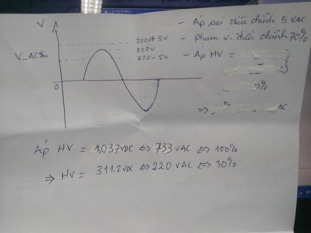

                          Có lẽ bác thanhfdc nói đúng, hiện tại dùng mcu này có nhiều hạn chế, chỉ có 1 ngỏ ra pwm, không có ngỏ vào ADC nên lây mẫu dò sai áp ac bằng nhảy bảng sin "độ mềm" sóng có thể hơi thua nếu "bậc" sin lớn. Lấy mẫu chỉ áp đỉnh nên không bằng lấy mẫu kiểu adc.
                          Mạch này của mình nó chỉ điều chỉnh biên độ áp ac tăng-giảm theo bậc (bảng sine) khi dò có sai lệch so với áp quy định. Có nghĩa áp ac ra cho phép 220 +-5vac. theo tải.
                          Nói chung làm dùng thì ok.

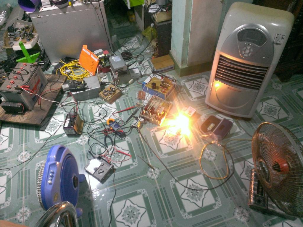

                          Lúc tối test chạy cái mạch DC-AC, mạch này chạy êm ru, chạy 2 cái quạt và 1 cái bóng 60w (để bên cạnh hình), mos 23n50 cầu H không cần tản nhiệt mà không nóng tí nào. Áp ra không bị nhiễu cao tần như cái driver bằng 2184. Góc lộn xộn của các bác đừng chém nhé.
