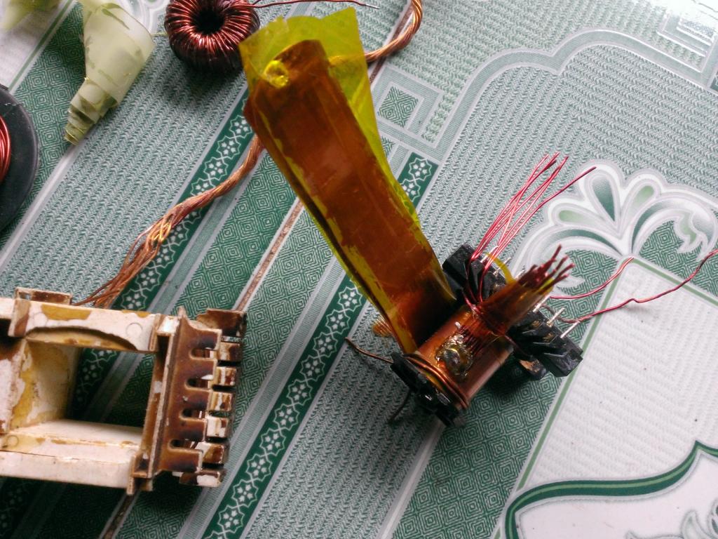

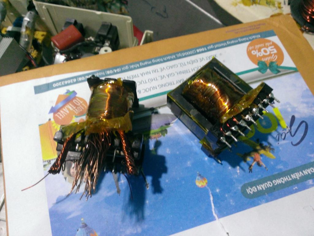

              Bạn này chắc chưa tháo BAX santak 24v 1000va rồi! Sơ nó quấn bằng đồng lá 4Tx2 đó. Muốn tách thì phải tháo ra. như cách mình nói trên. Mình đã làm ok có sao đâu. Khi ráp lại mình chỉ dùng băng keo nhiệt mà vàng kim mua ở nhật tảo dán lại thôi. Ko thấy rít hay kêu gì. Quá trình test vẫn chạy ok. Trong luồng mình đã có post hình bạn xem. Click image for larger version

                Số ups mình làm chắc ít ít củng nhiều hơn số bửa cơm bạn ăn rồi đó, không phân biệt được đâu là sơ cấp đâu là thứ cấp thì hiểu bạn ntn rồi! Xin nhắc lại là "cuộn thứ cấp " biến áp xung tg1000 quấn bằng 2 sợi đồng 0.45 song song và hàn vào hai cọc. Nếu để nguyên bản cho chạy với áp 12v và tần số 20khz thì áp ra sau chỉnh lưu cầu max duty củng chỉ 210v, nếu muốn sử dụng để băm thì phải chỉnh lưu nhân áp, hoặc nếu dùng chỉnh lưu cầu thì xả hàn tách cuộn thứ cấp thành 4 sợi của 2 cuộn. rồi nối tiếp lại theo kiểu đầu dây cuộn này với đầu cuộn kia. Tức là từ cuộn ra song song thành cuộn ra nối tiếp. Số vòng tăng lên gấp đôi nên áp ra củng gấp đôi. Còn chuyện luộc nấu là của amateu chứ người ta ngâm xăng rồi hấp gia nhiệt 10 cái ra hết 10 @@

                Bạn này chắc chưa tháo BAX santak 24v 1000va rồi! Nó quấn bằng đồng lá 4Tx2 đó. Muốn tách thì phải tháo ra. như cách mình nói trên. Mình đã làm ok có sao đâu. Khi ráp lại mình chỉ dùng băng keo nhiệt mà vàng kim mua ở nhật tảo dán lại thôi. Ko thấy rít hay kêu gì. Quá trình test vẫn chạy ok. Trong luồng mình đã có post hình bạn xem.

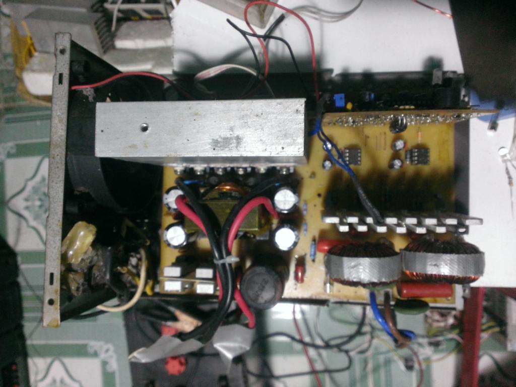

                      Dùng loại bax 500 đó (đấu // r 10k với r dao động cảu nó) thì chắc chạy được khoảng 100W là sụt áp. Mình đã dùng phần DC-DC của mạch santak này đưa vào cầu H riêng chạy rồi. Một cái mỏ hàn 60w +bóng 60w +cái quạt khoảng 25w áp sụt còn khoảng 190vac. Nói chung cũng tạm.
