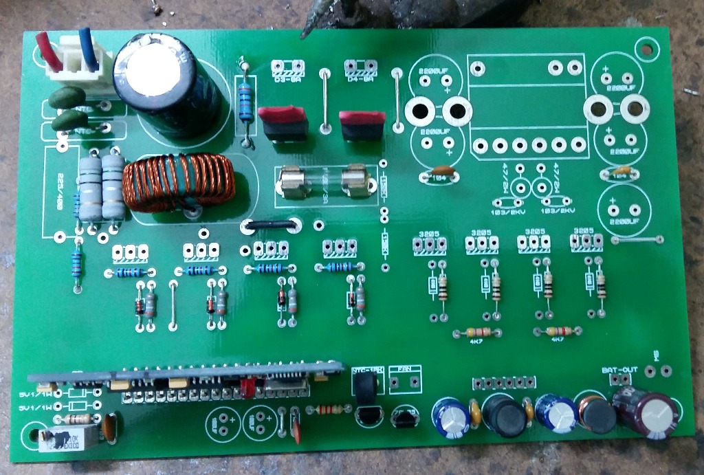

cái mạch nguyên lý mà e thử đây ạ .không biết sai chỗ nào nữa

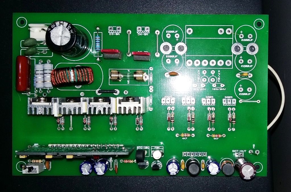

Mạch sin 300W của mình đang ráp dở đây, linh kiện cóp nhặt tổng hợp không mua và còn thiếu vài loại.
Các bạn cho mình hỏi với nhé:
1. Mình không có NTC 10K, thay bằng NTC 1.2K(R tăng theo nhiệt độ) nối tiếp R 8.9K thì có bảo vệ nhiệt được không?
2. Thay fet cầu H IRF840 bằng IRF740(400V) có được không vì thấy con này dòng lớn hơn và Rdson cũng nhỏ hơn tí?
Mình sẽ cấp vào HVdc=24V để thử, các bạn cho mình lời khuyên nhé!
Xin cảm ơn các bạn.

Thường chơi sang nhỉ? Mạch in 1 lớp mạ xuyên lỗ chi cho nó đắt. NTC 10K tháo ở nguồn PC đồng bộ ra thiếu gì. 1.2K nối tiếp thế chắc chắn mạch bảo vệ quá nhiệt ko hoạt động đc đâu. Bảo vệ quá nhiệt hoạt động khi áp chân TFB lên 4.3V, và tự tắt bảo vệ quá nhiệt khi TFB xuống 4.0V. Như cách lão định mắc thì khi NTC xuống tới 0R, phân áp trên TFB ở khoảng 2.6V, điều khiển quạt còn chưa chạy thì bảo vệ quá nhiệt làm sao hoạt động được.
300W thì 840 hay 740 cũng vẫn chạy tốt nếu phần lọc AC tốt. Vin vào chừng 330 - 350VDC

Nguyên văn bởi TP_Electro Xem bài viếtCái mạch này làm chổ nào thế bác, hết bao nhiêu 1 mạch mà nhìn ngon thế? (mạch in ko nhé)
NTC là điện trở nhiệt âm mà. PTC mới là điện trở nhiệt dương. EGS nó dùng điện trở nhiệt âm, giá trị 10K ở 25*C. Ở pin MTXT cũng có NTC đó, giá trị ko đúng 10K thì có thể điều chỉnh lại con trở R8 trên bo EGS để phân áp lại cũng được.
Nếu của Thường là PTC thì mắc đảo lại phân áp, cho con PTC nối TFB với GND. Mắc nó vào thay chỗ con R8, nối thêm 1 trở (biến trở) từ chân TFB lên 5V.
Cái mạch của Thường sợ là cấp 310VDC vào là đi mấy em 740 ngay đó. Cuộn lọc lõi ferrite kia thì trước mình cũng đốt vài em 740, 840 rồi.
Mạch 1 lớp phủ xanh, in tên LK, ko mạ xuyên lỗ đã tầm 40 - 50K/dm2 rồi. Mạ xuyên lỗ thì đắt chả kém gì 2 lớp đâu. Vì bản chất nó đã là mạch 2 lớp, vì có pad, via, chỉ ko có track trên mặt top.

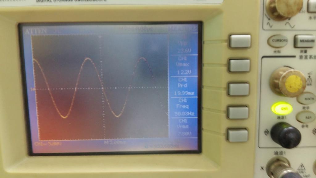

Nguyên văn bởi dinhthuong80 Xem bài viếtĐây là sóng ra khi thử 12V, thấy cũng đẹp như mơ, không biết cấp 350V thì thế nào.

PCB các bạn hỏi bạn Nguyênson318 nhé, bạn ấy share cho mình mà.
Thay lõi màu đen của thằng PFC nguồn PC 300W rồi, quấn cỡ 130v được 2.7mH, tụ 2uH, thử 320V thấy cũng tạm nhưng chạy tải 50W thấy hơi giật giật.
Mà mình thấy làm đơn thuần một lớp cho tiện...thay linh kiện hư! Mới lỡ tay chạm con tụ 153 vào 2 con 740 kề nhay thế là bùm mất 2 con lẩn cầu chì, giờ tháo 2 con 740 này ra thay cũng là cả vấn đề đấy!!!!
