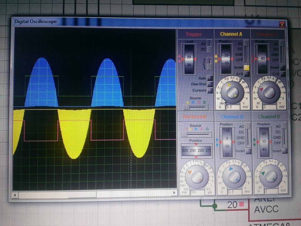

              • Ra đc 4 dang xung 4 pin.
                  Vậy bác TP Electro mở Full 1 fet và spwm trên fet còn lại.
                  Cho mình hỏi là spwm bạn cho tần số cố định chỉ thay đổi duty hay là cho thay đổi cả tần số luôn, nếu tần số cố định thì là bao nhiêu vậy bạn. Mình bị kẹt ở chỗ là spwm mình đang thử bị giới hạn rất lớn về tần số, không thể băm xung với tần số cao được bởi vì trên thực tế mình thử băm với nguồn 12V thì mức thấp lên mức cao thì gai nhiễu khá cao và giảm từ từ ổn định sau đúng 1us mới vào trạng thái phẳng, tương tự cũng cần 1us để từ cao xuống thấp hoàn toàn. Với cao áp 380V thì khoảng thời gian này phải cao hơn nữa, vừa kéo fet xuống mức thấp trong lúc nó chưa ổn định thì nó đốt cả con driver luôn do áp gai nhiễu tăng vọt chứ đừng tưởng lái tự động gì ở đây, vì vậy spwm với tần số tính = Mhz có vẻ ảo quá phải ko? Mình làm spwm 60Khz cũng vả với mấy cái gai áp lắm rồi và bậc pwm cũng ko nhiều được.
                  • Nguyên văn bởi hoahauvn2 Xem bài viết
                    Mình thì làm Fpwm chỉ 22khz và cố định, duty thay đổi. sine mẫu/bán kì 220. Bạn làm f cao quá driver vất vả là phải. Ngày trước dùng 8051 family mình tạo đến 30khz mà driver (ir2184) chạy ko chuẩn.

                                K biết các bạn làm thế nào chứ như mấy bài trước mình post code và có nói là tần số pwm mình ổn định khoảng 62khz và 1 chân bật tắt nửa chu kỳ sin.mình tháo 4 con a1015 ở bo egs và cắm 4 chân từ avr mình lập trình vào đó.mạch chạy ok.cuộn lọc k kêu to bằng dùng egs.giờ mình đang làm lại phần dc dc do trước dùng của bo santak nên sụt áp nhiều.mấy hôm nữa xong show hàng cho anh em xem
