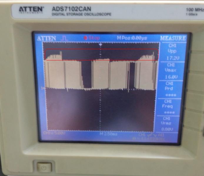

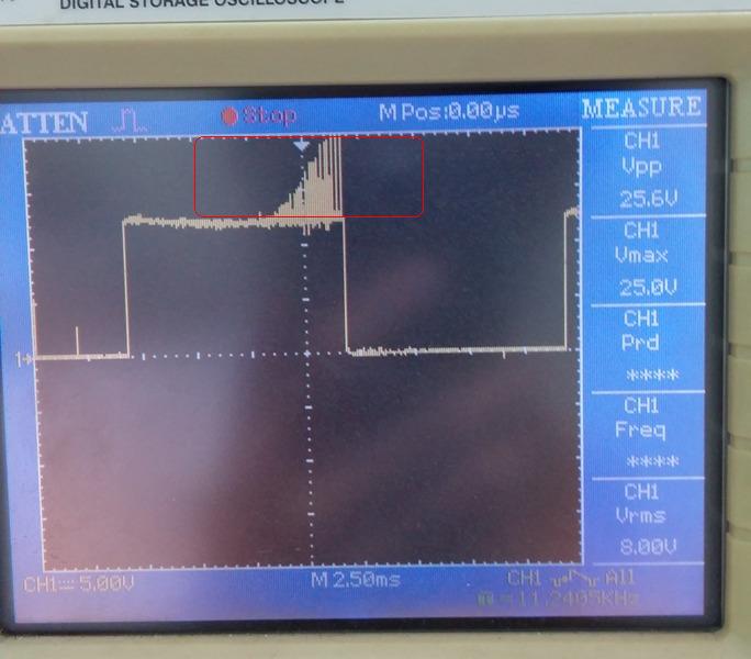

        • Giúp mình với, bo EGS bị hư nay thay 2 con IR2103 vào thì cấp điện lại bùm cầu H và tan xác một con IR. Thay lại, soi sóng thì thấy các sóng vô IR2113 vẫn đẹp mà sóng ra nó bị nhiễu như hình dưới, cả PWM 50Hz lẫn SPWM. Mình tìm kĩ mà không thấy con nào có dấu hiệu hư hết, híc híc....
                  Kiểm tra kỹ nguồn cấp cho EGS đúng số V ở các chân ko bạn?
                  • Đúng 12V và 5V bạn ạ. Không hiểu bị sao nữa.
                      Lần sau bạn rút kinh nghiệm khi teesst cầu h thì machws nối tiếp 1 bóng đèn để khi có trùng dẫn thì bóng đèn sang chứ fet k chết.

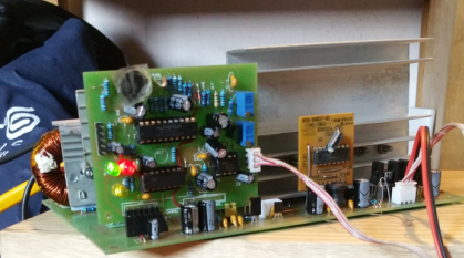

                          Nhưng bác xem nếu còi hú, led DL2 chớp nhanh, DL3 sáng và giữ thì do bị lock bảo vệ , chỉ có ngắt nguồn bật lại mới cho khởi động lại được. hoặc kích chân 3 lm393 xuống mass.
                          Còn còi kêu chậm từng nhịp thì Lowbatt. Chậm nữa thì Arlamlevelbatt.
                          Khi ban tắt nguồn mà bị active mạch bảo vệ thì xem lại có bị chập, nhiễu áp vào qua chân 3 của J5 hay chân 3 lm393.
                          Kiểm tra áp trên các chân 12,13 (dò áp accu, accu ok thì mức thấp). Chân 6(protect),7(alarm overload) tác động mức 0.
                          Có gì nói mình update firmware cho. Ko biết có phải bạn dùng mạch này ko vậy. Lâu rồi ko nhớ rỏ mạch nào.
                          Mình vẫn chưa hiểu về những chỉ dẫn trên của bạn.
                          Mình nói lại hiện tượng của mạch như sau:
                          1. Nhấn giữ switch khoảng 5s thì mạch hoạt động, lúc này: DL1 sáng liên tục; DL2 nhấp nháy theo chu kỳ; DL3 tắt.
                          2. Nhấn switch rồi nhả ngay ra thì: mạch vẫn không có gì thay đổi.
                          3. Nhấn giữ switch khoảng 5s thì mất DC-DC và mất luôn AC out, nhưng lúc này: cả DL2DL3 cùng nhấp nháy liên tục, đồng thời còi 5V cũng kêu tít tít liên tục cùng nhịp với DL2DL3. Nhấn switch tiếp (giữ khoảng 1s) thì trong 1s đó DL3 sáng, DL2 nhấp nháy giống ở phần 1 nêu trên, đồng thời còi tắt, nhưng nhả switch ra thì DL2DL3 cùng còi lại nháy nhanh và kêu nhanh. Giữ switch khoảng 5s thì mạch lại chạy như phần 1.
                          Mong bác hướng dẫn lại cách cân chỉnh và đo đạc các chân trạng thái của từng con IC.
                          Mình loại trừ khả năng mạch bị chập, vì cả bo Driver và bo Power đều là mạch đặt, vệ sinh rất sạch sẽ sau khi hàn linh kiện.
