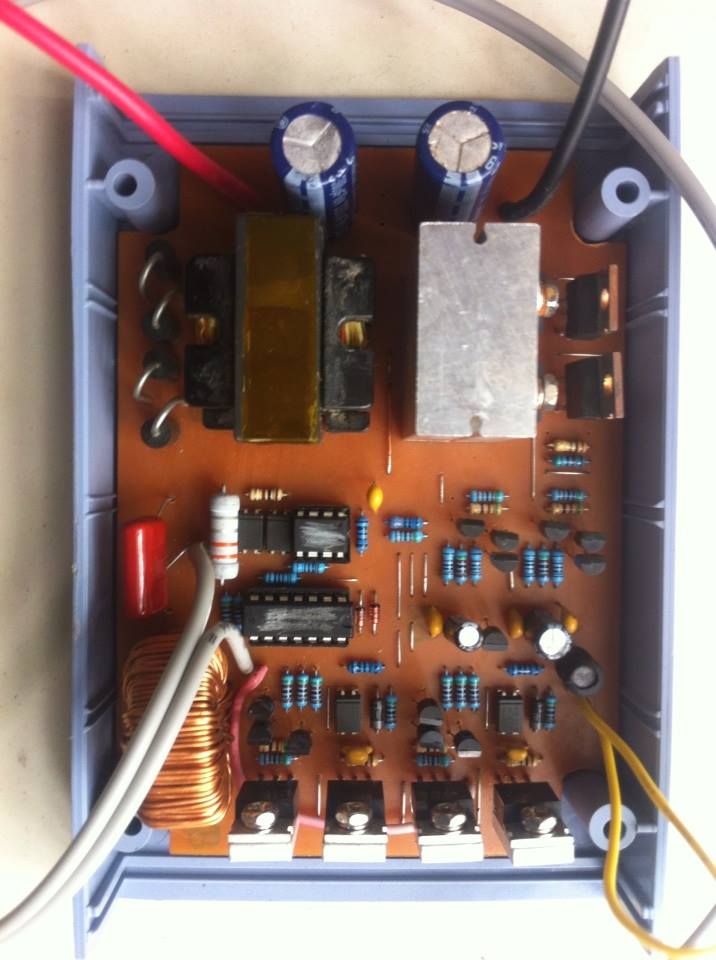

      • Ở post #753 là clip test, còn đây là layout lại và đóng hộp. Mình mua 2 con IC xóa số kia của một bạn ở Hải Phòng tự code giá 150k. Linh kiện thì 60% tháo từ bo TG500. Bạn nào có hứng thì PM cho mình. Nếu được admin cho phép mình sẽ mở luồng hướng dẫn lắp ráp luôn. Click image for larger version

        • hình như có cặp tran khóa chéo ir chống trùng dẫn? cái cuộn cảm hình như gỡ trong cái nguồn delta?
          • Nếu trùng dẫn thì chưa tới 1s là có khói rồi. Bộ này mình dùng gần năm rồi thấy rất ok. Công suất 300w, Điện 12vDC, Dòng không tải 1,2aDC. Bảo vệ thấp áp ắc quy, bảo vệ quá/chập tải đầu ra. Bảo vệ ngược cực ắc quy bằng Mosfet.
            Cuộn lọc như thông thường 2,5-3mH. Tụ lọc 0,47uf/400v, tần số sine PWM trên 18Khz.
            • Mạch này gọn quá, lái fet AC bằng opto và BJT nhỉ? Con tụ lọc 0.47uF/400V mà nhỏ xíu à. Nhưng dòng không tải tới 1.2A ư, nếu thế thì tổn hao tới 14W ở chế độ chờ rồi, hiệu suất chắc không quá 80% ấy nhỉ?
              • 12v x1.2a =14,4w gọi là 15w đi cho dễ tính. công suất 300w thì sẽ là : 15/300=5% => hiệu suất 95% nhé bác. Em nhét vào hộp kín mà có cần quạt đâu.
                Em tính sai hiệu suất thì mời bác tính lại hộ ạ!
                • bác dinhthuong80 về đi học lại nhé. kaka . lão thanhfdc vật vã mấy năm trời sau đó ngộ ra bí kíp rồi nâng hiệu suất lên tới trên 90% là vật vã và mạch rất phức tạp rồi. còn bọn ST nó làm 1kw hệ 24v linh kiện hàng chuẩn cũng chỉ 88% max rồi.....chứng tỏ anh tây lông thua anh việt nam bé tẻo teo nhỉ?.. hehe
                  • Hiệu suất của tây lông 98,3% lâu rồi đây này: http://www.acs-services.de/media/pro...1415977173.pdf , giờ có lẽ gần 100% rồi còn ngồi đó mà bảo 88% max à?
                        Không sai nhưng chưa đúng lắm, vì tuy dùng Pmax thì H là cao nhất nhưng khi đó tổn hao cũng nâng lên nhất là tổn hao đồng, ferit bên cạnh tổn hao chuyển mạch. Mà bộ 300W của bác chắc ít khi chạy ngần ấy, 100-200W là cùng nên khó vượt qua 80%. Bác thử test xem.

                          Chỗ này thì bác nhầm rồi, với input 12V thì 300W hiệu suất cao lắm cũng chỉ 90% như của bạn Thanhfdc thôi, 24V thì có thể 95% được, còn cái bạn giới thiệu của Tây ấy thì nó thuộc dạng UPS nguồn vào điện lưới 160-286V, áp cao chỉ chỉnh lưu và PFC để ra 400VDC nên hiệu suất cao là phải, tuy nhiên nó công bố thì cũng chỉ là quảng bá sản phẩm thôi chứ mình nghĩ không tới 98% được đâu, dưới 95% thôi, vì phần lớn ở mạch PFC quyết định.( cái này nó xài bộ accu 48V(12V/10Ahx4)_RBC43)

                            Mình thì khó có đủ điều kiện để chứng mình như hãng được vì phải có nhiều thiết bị kiểm tra thông số. Tuy nhiên nhận xét về hiệu suất cao hay thấp thì có thể được vì có thể căn cứ vào:
                            - Giải pháp biến đổi năng lượng. Nhiều khâu biến đổi sẽ thất thoát năng lượng nhiều hơn. Tôi không cho rằng điện áp cao thì hiệu suất cao hơn, bởi vì họ tính hiệu suất chỉ dựa vào % phụ tải. Tùy vào mục đích sử dụng mà họ thiết kế mạch. Mạch điện áp thấp thì các phần tử chuyển mạch điện tử phải có Rdson phải bé hơn Rdson của mạch điện áp cao nhưng điện áp chịu đưng phần tử đó thì lại không cần cao như mạch điện áp thấp. Ai cũng biết hiệu suất của biến áp sắt là thấp hơn so với biến áp xung. Nhưng hãng họ vẫn dùng đó thôi. Biến áp xung mà kết hợp với bộ công suất đi theo nó có hiệu suất kém thì có khi không bằng biến áp sắt... Tôi đã thấy có UPS hãng hiệu suất cao khi dùng biến áp sắt ở khâu DC-DC với xung vuông tần số 200Hz rồi sau đó mới biến đổi DC-AC.
                            - Số lượng các phần tử linh kiện. Nhiều linh kiện thất thoát nhiều hơn ít linh kiện. Chưa nói đến chuyện nhiều linh kiện thì sác xuất sự cố là lớn hơn ít linh kiện.
                            - Chất lượng linh kiện....
                              Điện áp cao thì dòng nhỏ, thất thoát phải nhỏ hơn chứ bạn!
                              Nguyên văn bởi SPWM Xem bài viết
                              Cái này thì đúng rồi, tần số cao thì ít vòng dây, tổn hao thấp hơn.[/QUOTE]
