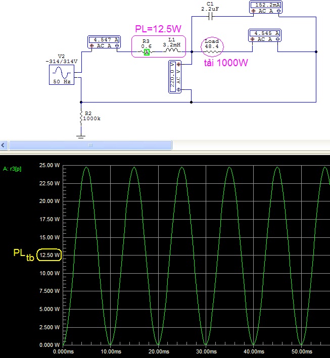

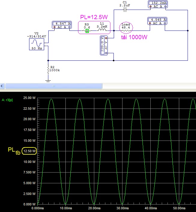

Để tính chính xác thì phải dùng công thức điện xoay chiều, nhưng với cuộn lọc trong mạch inverter sin vẫn có thể dùng cách gần đúng mà sai số rất nhỏ, theo mô phỏng thì chấp nhận được bởi cái tụ với 50Hz thì dòng qua nó rất nhỏ hơn tải có thể bỏ qua, còn với 18kHz thì cuộn L có trở tương đối lớn nên dòng khá bé, bình phương lên càng bé cũng có thể bỏ qua.

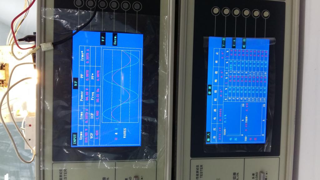

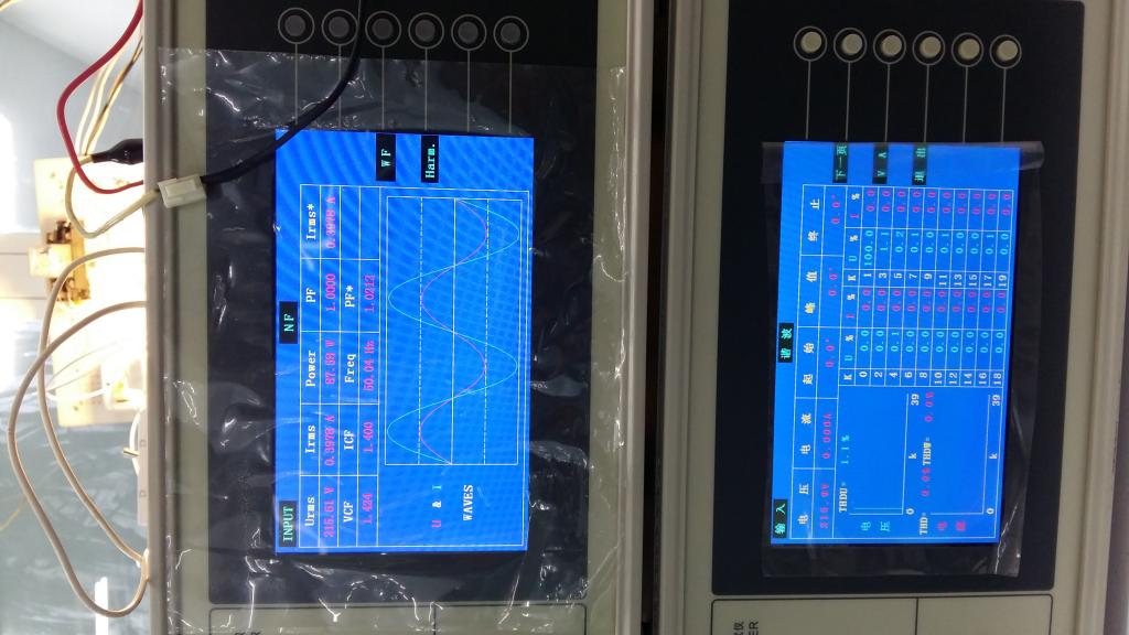

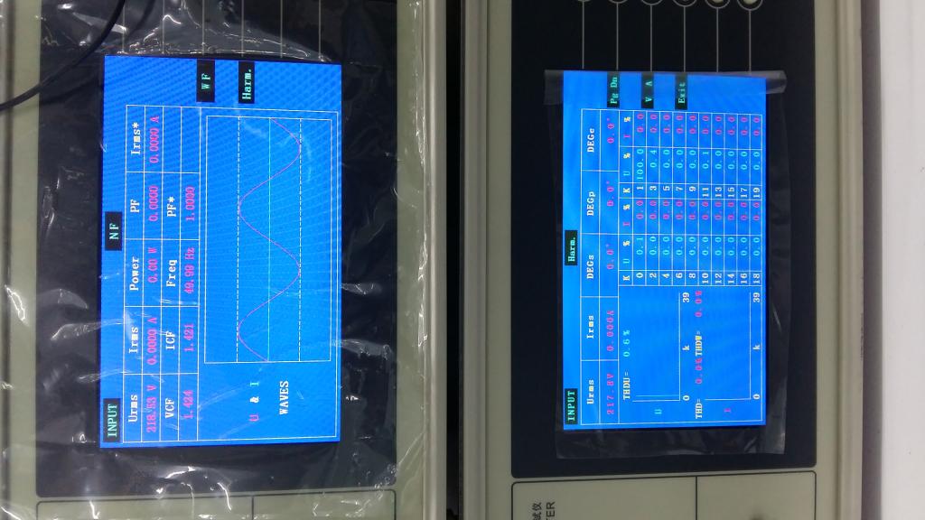

Nguyên văn bởi dinhthuong80 Xem bài viếtMình thất bại ở mạch EGS002: Chạy 2 cái quạt hay bóng dây tóc 100W không sao, hễ cắm cái mỏ hàn xung 100W vô là đứt đôi cặp IR740 SPWM và cặp 3205, chẳng hiểu sao cả. Hiện có cả vốc 2 fet nướng loại này rồi!
Tất nhiên cắm vào rồi bóp cò nó mới nổ. Mạch Egs002 là sin chuẩn mà, mình test méo dạng THD khi không tải là 0.6% , tải 50W là 1.6-2%. R shunt mình ráp 0.25 ôm, theo lí thuyết tối đa 2.6A nó phải ngắt mạch cầu H thế mà đứt 740 và 3205 mới lạ, trong khi cầu chì HVDC 2A vẫn mới tinh!
Chẳng lẽ do cuộn lọc không chuẩn: lõi EC28 có khe hở quấn 130 vòng dây 0.7ly/0.28 ôm/3.3mH.
Còn nữa, mạch giả sin xung vuông cũng IRF740 mình chạy mỏ hàn đó và máy xay sinh tố 250W đâu có hư, thế mà tậu 3 mạch Egs làm sin chuẩn cho ngon thì lại thất bại. Mạch sin của bạn chủ thớt mình cũng dùng 2 lõi EC28 nhưng còn thấp hơn 6ly chạy có sao đâu. Thật không hiểu nổi anh Tàu!
Dưới đây mình up dạng sóng sin ra cho các bạn tham khảo, với sai dạng họa tần toàn phần THD: không tải là 0.6%, dây tóc 100W từ 1.1-2.1%. Nhìn chung với EGS002 băm SPWM ở 25kHz mà THD như vậy thì hơi cao, không đẹp lắm. Mạch mình dùng tụ lọc 1.22-1.7uF thôi, vì test từ 2.0-2.5uF thì thấy THD lớn hơn mặc dù đường sin có vẻ mịn hơn chút.
