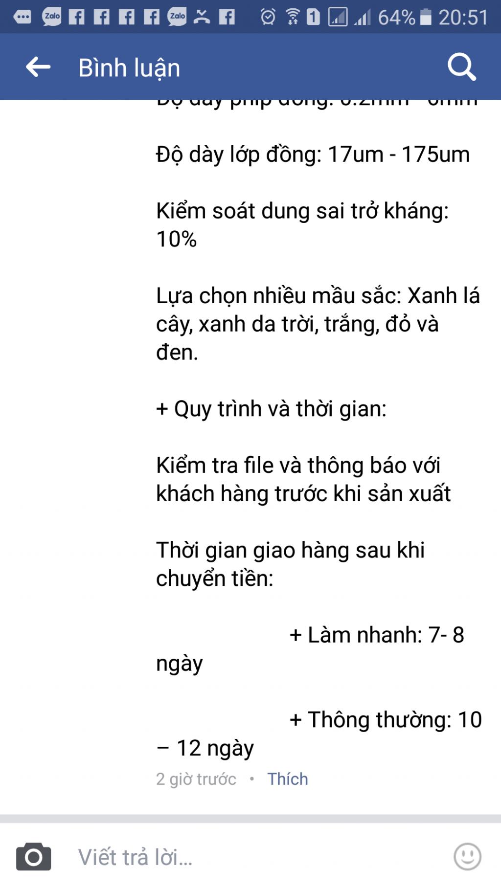

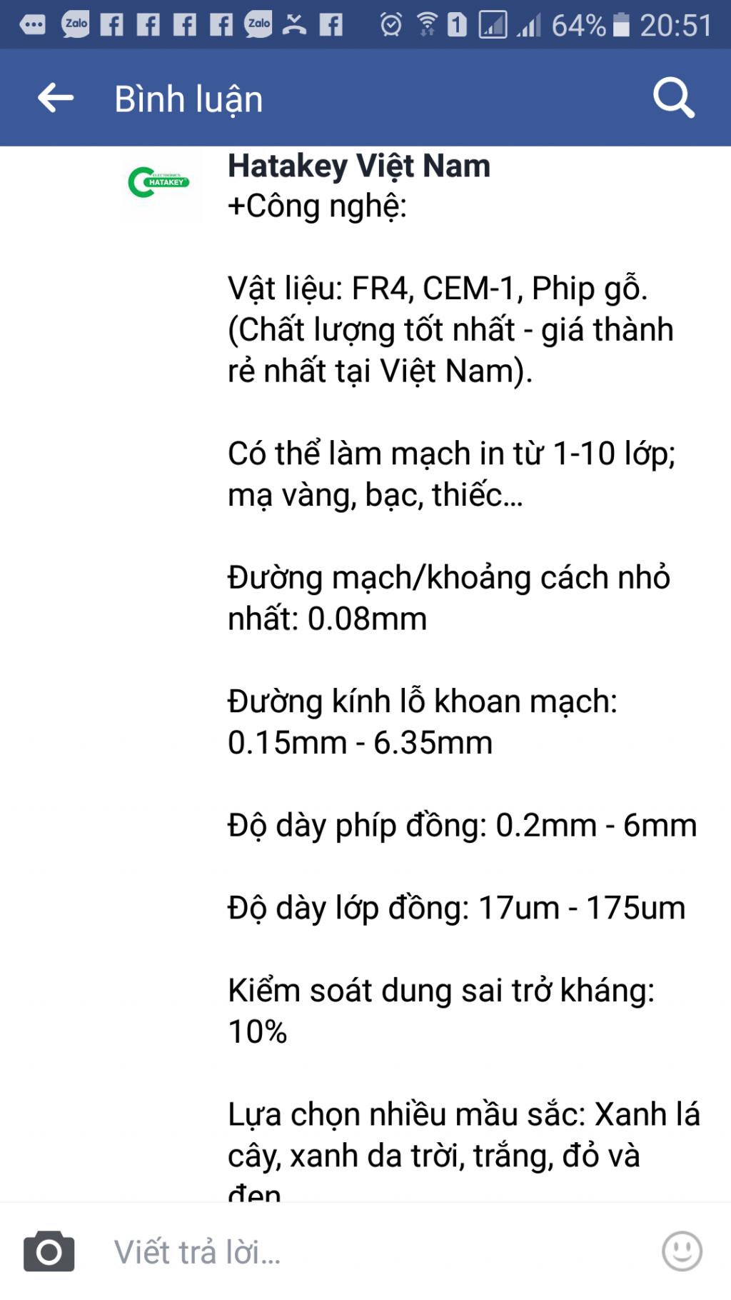

    @bqviet: Trước chỉ làm mạch 1 lớp, với 1 số mạch 2 lớp thì dùng toàn lỗ chân LK làm lỗ via luôn vì dùng LK chân cắm. Giờ vẽ thử SMD thì ko rõ thông số via. Mình có search 1 số cơ sở ở VN thì thấy hầm bà lằng quá. Ông nào cũng bảo làm CNC mà có ông thì kích thước lỗ khoan nhỏ nhất là 0.2mm, đường kính ngoài tối thiểu của via vào khoảng 0.34mm. Có ông cũng tên tuổi mà lỗ khoan nhỏ nhất tới 0.5mm, thành ra via nhỏ nhất 1mm. Thời buổi này làm SMD mà via 1mm thì quá hãi. Nhưng mà mấy ông kia nhỏ quá ko biết có đảm bảo ko. Thành ra hoang mang.

              Làm mạch bằng máy CNC thì các thông số phụ thuộc chủ yếu vào máy. Máy khung nhôm hàng chợ thì thông số via 0.9/0.5 mm (36/20 mil) cũng khó mà chính xác được. Máy LPKF thì lại khác.
              E thử hỏi chỗ e đặt mạch thì 2 lớp fr4. 1.6mm với đường mạch nhỏ nhất là 0.6mm.lỗ via 0.3mm.nếu nhỏ hơn thì tính thêm phí.
              • Lỗ via 0.3mm, thì OK, nhưng SMD anh đang thử vẽ thì track 0.4mm mà đã thấy to rồi, chứ min 0.6mm thì to quá, ko chạy xuyên gầm LK 0805 được. Làm được via 0.5mm, lỗ via 0.3mm thì ổn. Ko có thì ko chơi SMD nữa mà dùng phiên bản chân cắm, to 1 chút cũng được. Proteus vẽ PCB SMD kết hợp chân cắm 2 lớp thấy yếu quá, lớp zone phủ nó ko ăn theo via mà chỉ giãn cách theo Clearance với track, via mà to hơn track nhiều là nó dính vào lớp zone. Pad thì nó ăn sạch vào zone dù ko cũng net. Phải chỉnh thủ công cho từng pad phát mệt.
                Bo của Sơn có lẽ vẽ mạch chân cắm 2 lớp, track 0.6mm nhé. Có chỗ chú Đức đặt mạch, đã đặt 2 lần thấy đảm bảo, ngon bổ rẻ. Sau này OK thì chuyển sang SMD. Mà cái phần bảo vệ IFB thiết kế như thế sẽ ko tự khởi động lại được. Phải tắt IVT đi bật lại thì cũng phiền hà.
                    Vẽ nhỏ hơn cũng ok mà anh.0.6mm là chuẩn thông thường của nó.nếu vẽ nhỏ hơn thì nó tính phí cao hơn thôi.nếu pcb to như egs hoặc hơn chút thì chắc giá thành pcb cũng k đáng là bao đâu ạ

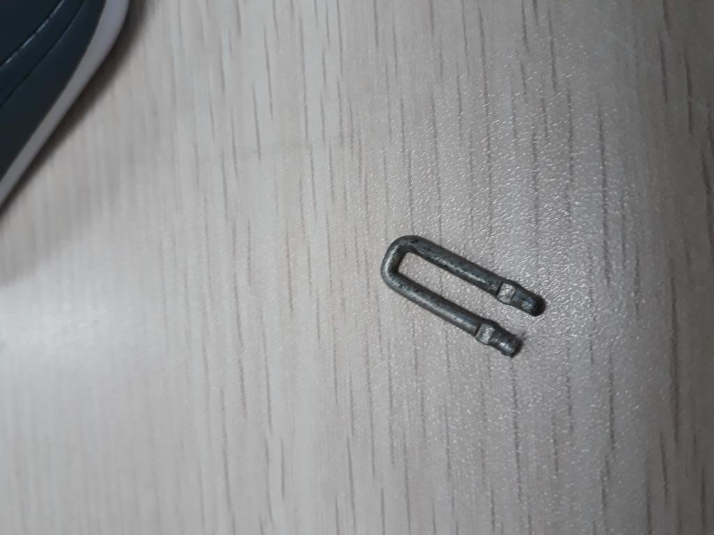

                      P/s: Mình có cái điện trở này tháo trong nguồn máy tính. Ko có đồng hồ đo đc nó. Trị số hình như quá nhỏ đồng hồ thường ko thể đo. Bác nào biết bao nhiêu Mohm ko nhỉ?

                        Mắc nối tiếp cái này sau cầu dao tổng của mạng điện nhà bạn, sau đó bật hết thiết bị trong nhà lên, cho chúng chạy ổn định rồi đo dòng của hệ thống và áp giữa 2 đầu điện trở này, tính ra R = U/I hehe
                        • Cuối cùng cũng làm siêng tính ra được 0.0044666666666667 ohm. Dòng 3A và đo dc 13,4mV.
                            Thường là 5miliôm hoặc 10 miliôm bác à
                            • Chắc sai số khi đo và cái đồng hồ dòng của bộ nguồn.
