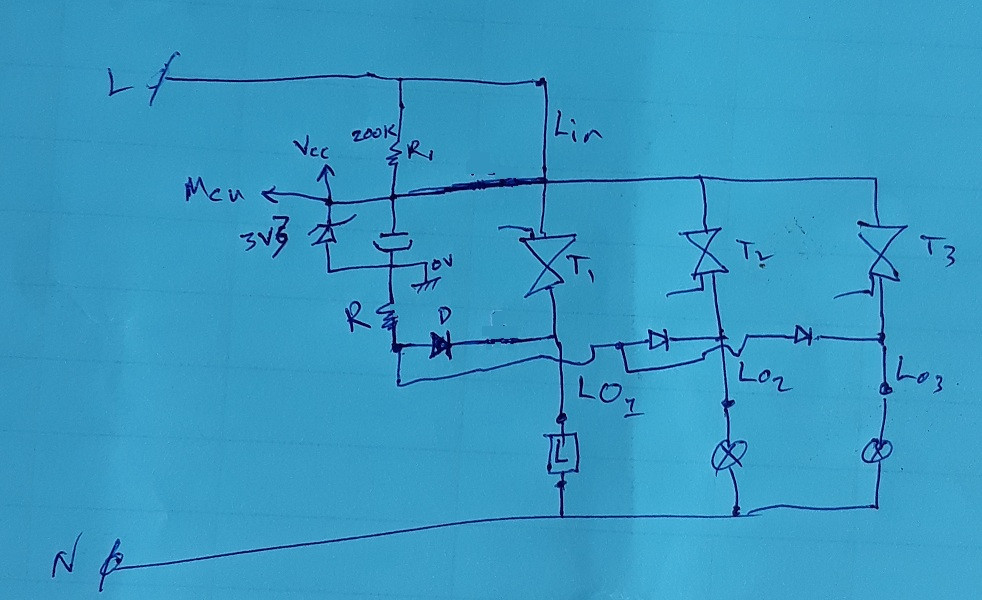

Có bạn, mỗi pad touch có 1 led hiển thị trạng thái, khi chưa chạm led tắt, khi chạm led sáng lên.
Tạo nguồn DC 3.3v chỉ duy nhất 1 dây ( L) trong lưới điện 220V

Mình xem trên một trang nước ngoài họ có giải thích như sau:
Cơ bản là mạch chỉ có một dây L (Fire wire) và không có dây nguội Neutral, vậy làm sao có được điện áp DC vài vôn để vi mạch điện tử hoạt động. Bạn có để ý đây là cái module công tắc dùng sensor cảm ứng điện dung, vì vậy trong trường hợp này bạn chính là cái Neutral cho cái mạch. Không quá khó hiểu vì cây bút thử điện hoạt động giống như vậy, chích cây bút vô dây L là đèn của nó sáng mà có cần đến dây nguội đâu vì điện đi từ dây L qua người bạn xuống đất 3.3V thì không đến đâu nhưng 1.5V thì có thể và các IC thế hệ tiết kiệm điện có thể hoạt động với nguồn thấp hơn cả 1.5V, do vậy chỉ cần một cú chạm tay nhẹ là bạn cung cấp đủ nguồn điện cho mạch làm đủ chuyện.
Đó cũng là lý do mình khẳng định nếu cái module smart switch có tích hợp chức năng điều khiển đèn bằng remote thì nó phải có một cổng riêng cho dây Neutral vì điện từ đất qua cơ thể người không đủ cấp nguồn cho khối xử lý RF, mà cũng chẳng cần khẳng định, mình đã xem qua datasheet thiết bị của một số hãng và đúng là như vậy.
Còn việc lấy Neutral gián tiếp qua tải như bạn T.L.M nói có lẽ là không ứng dụng trong trường hợp này đâu, vì phụ thuộc tính chất tải, đèn dây tóc thì còn được chứ đèn LED thì không được, mà hãng nó ghi to thật to ngay trên cái giới thiệu là chạy cả bóng led. Và nếu lấy gián tiếp được qua tải thì với các module có tích hợp điều khiển từ xa RF thì hãng không mất công thiết kế lấy dây N và tạo nguồn 12V riêng.
Mình còn có một thắc mắc là không biết là linh kiện gì kích dẫn cho nguồn L đến cấp cho các cổng L1, L2, L3 vì điện áp sinh ra từ cảm ứng điện dung do cú chạm tay khá nhỏ và sẽ nhanh chóng mất đi nên không biết có phải là dùng triac không nữa vì không rành về điện tử công suất lắm, không biết triac có dẫn và ngắt theo kiểu cấp từng xung không vào G (1 xung dẫn và xung tiếp theo là ngắt), SCR thì làm được vì có thử qua rồi.

Nếu mạch ăn dòng nhỏ thì mắc nối tiếp với đèn led vẫn được chứ sao không được? Mạch RF ăn dòng khá lớn có thể làm đèn sáng mờ hoặc nhấp nháy nên mới phải cấp dây N riêng.
Triac cũng gần giống Scr. Với nguồn DC thì chỉ cần kích một xung là nó dẫn luôn. Với nguồn AC thì mỗi lần dòng qua điểm 0 thì phải kích lại, cả SCR cũng vậy.

Nguyên văn bởi lhaodan Xem bài viếtCông tắc mình có 2 nút mă mình chỉ gắn 1 đèn vào 1 output, còn output kia để không, khi mình chạm vào nút không có gắn đèn led trạng thái nút đó vẫn1 sáng lên.
Tóm lại bạn cần NGẮT TẤT CẢ DÂY OUTPUT ra, không đấu vào đâu hết vì tiêu đề bạn hỏi là CHỈ DÙNG 1 DÂY L mà.

Bạn vẫn không hiểu nhỉ? Bạn nối đèn vào OUTPUT thì công tắc vẫn có thể lấy nguồn N qua bóng đèn mà.

Mạch đó mình nghĩ thế này: nó dùng triac là chắc rồi, cứ thử bật đèn xem có tiếng role nhảy không là biết. Nếu là role thì mình chịu, còn triac thì nguyên lí tạm như sau:
-Khi chưa bật đèn thì hiệu áp giữa đầu dây L vào và 1 trong 3 đầu L ra sẽ là 220Vac vì đèn nối N và công tắc hở. Khi ấy giữa 2 đầu L vào và ra của nó sẽ là một mạch nguồn xung hạ áp chẳng hạn, vì dòng rất nhỏ không đủ sáng đèn nhưng đủ để cấp cho mạch điều khiển sau vài giây
-Khi bật đèn, dù cả 3 cái 1 lúc thì hiệu áp giữa đầu L vào và ra vẫn thấp nhất là khoảng 4V vì giảm áp qua triac. Như vậy có thể mạch nguồn của nó có dải khá rộng, đủ để ngõ ra là 3V3, hoặc chỉ đơn thuần là mạch ổn áp từ 4-5V xuống 3V3 khi công tắc đóng còn khi cả 3 đều mở thì chỉ là dòng rất nhỏ nạp tụ từ từ, từ nguồn 220V lấy từ dây L thông qua thiết bị. Khi áp lên đủ 3V3 thì mạch mới hoạt động được, và không thể lớn hơn vì có zenner gim áp rồi. Có thể thử bằng cách nối dây L, một dây out chạm vào đèn và bấm nút ngay xem nó có sáng liền không ( thì có thể dùng pin như bác tuyennhan nói) hay phải một vài giây mới sáng.

Có gì đâu. Tay mình là 1 dây nối đất rùi ấy thui. Chạm vào kích fet hoặc triac mở nguồn cho mạch điều khiển ăn điện từ sụt áp do điện trở nhỏ mắc nối tiếp với tải chẳg hạn. Còn mà lấy cái áp ra rùi ổn áp 3v từ cú chạm tay ra dùng chắc là ko đúng vì dòng nhỏ xíu...

Bạn trthnguyen mình đã test thử công tắc không có tải thì board không hoạt động được, vậy chứng tỏ lấy điện từ tải rồi.

Giờ linh kiện trường như mosfet nhạy lắm ạ nó gần như ko ăn dòng kích chỉ cần áp là được. Chẳng hạn mofet mà ko có trở xả điện ở cực kích thì chú ngắt nguồn kích ra nó vẫn dẫn có khi đến vài phút ấy ạ. Bóng led với compact thì cũng có điện trở của nó sao lại ko dùng được ạ...
