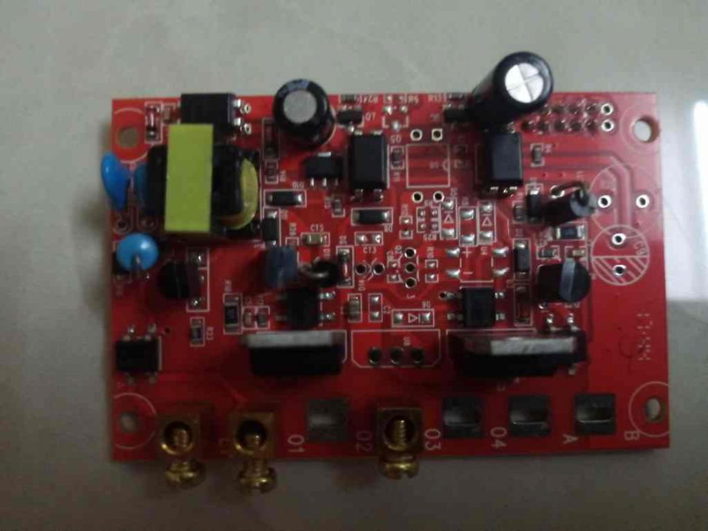

      Bạn truyennhan mình cũng tháo banh cái công tắc ra thấy board có khối biến áp xung.
      • #33
        Nguyên văn bởi lhaodan Xem bài viết
        Thì ra vậy nhưng khi có tải thì đầu ra là dây L đâu đủ 2 dây mà mạch chạy được nhỉ khó đoán quá .
        • #34
          Mình chụp hình board đó, họ dùng 2 triac để đóng mở tải.
          • #35
            Còn nữa, mình thấy L nối chung với GND của nguồn DC luôn tức là chân T1 của các triac nối với GND.
            • #36
              Khi dùng xung kích trực tiếp triac không qua opto cách ly thì dây AC cấp cho triac phải được nối với + hay - của nguồn DC tùy theo kích xung âm hay xung dương , theo hình thì thấy có con 4 chân trước triac chắc là opto rồi vậy sao còn nối dây L với Gnd nguồn dc nữa khó hiểu quá .

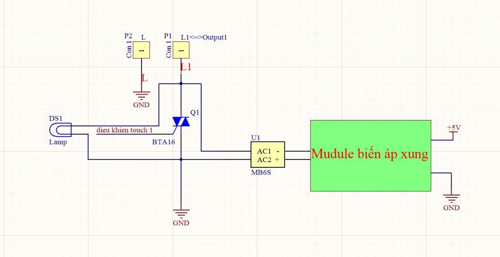

                Mình cũng không rõ nên đưa lên cùng thảo luận, mình thấy L ( GND ) nối vào 1 chân (~) cầu diode MB6S và 1 L1 ( output ) nối vào chân còn lại ( ~ ) của MB6S.
                • #38
                  Mình đã copy phần lấy nguồn DC từ công tắc ra cho mọi người cùng thảo luận, mình chưa có thí nghiệm xem sao ​ , đó chỉ lấy từ từ L1 (output1)tức là công tắc muốn hoạt động từ L1 phải có tải.

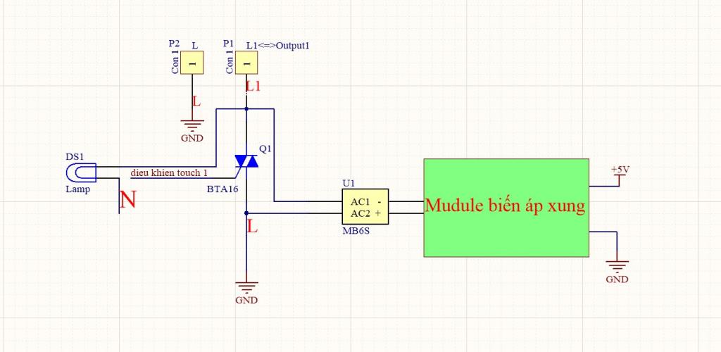

                  • #39

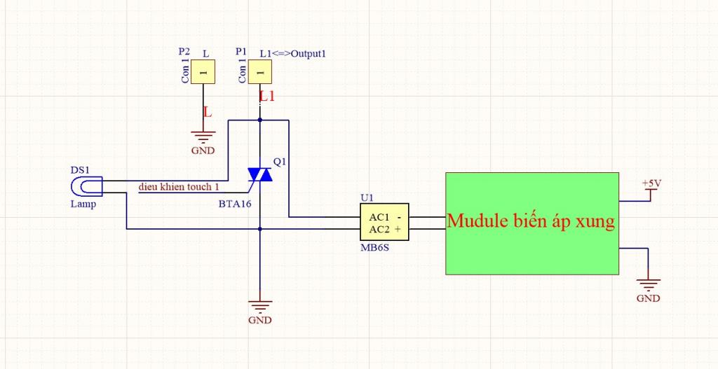

                    • #40
                      Sorry mọi người, đây mới là schematic đúng.
                      • #41
                        Lúc đầu mình đã nghi nghi. cứ tưởng cái lamp đó là đèn báo hay gì đó.
                        Nếu đúng như sơ đồ đã sửa thì khối biến áp xung lấy nguồn từ tải là đúng rồi.
                        • #42
                          Hiện tại, mình vẫn chưa đám thí nghiệm chờ ý kiến mọi người xem sao đã, nếu mình nối như vậy có nguy cơ bị giật không ?
                          • #43
                            Bên trên bác đã giải thích về dòng điện rò khi dùng tải led hay đèn compact nhưng khi được kích thì L là L sao có điện áp nào khác được bác có giải thích gì không ạ .
                            • #44
                              Hehe rắc rối thật đấy nhỉ!
                              Nhưng biết đâu cái module biến áp xung kia không phải đầu vào là 220V mà chỉ cần vài V, như vậy có thể lợi dụng chênh áp giữa 2 đầu triac để làm nguồn đầu vào.
                              Vậy phiền chủ thớt đo điện áp giữa 2 đầu triac (hay giữa L và OUTPUT) trong khi đèn đang sáng xem bao nhiêu V (thang AC)?
                              • #45
                                Cũng có thể nó cho triac mở ít để sụt áp chừng 10-20Vac cũng không ảnh hưởng tới đèn led hay chấn lưu điện tử. Nhưng theo mình thì nó kích một cái là triac dẫn luôn rồi, không cần mất công suất để giữ nên không mất áp khiển, nên nó sẽ vẫn cho triac mở tối đa.
