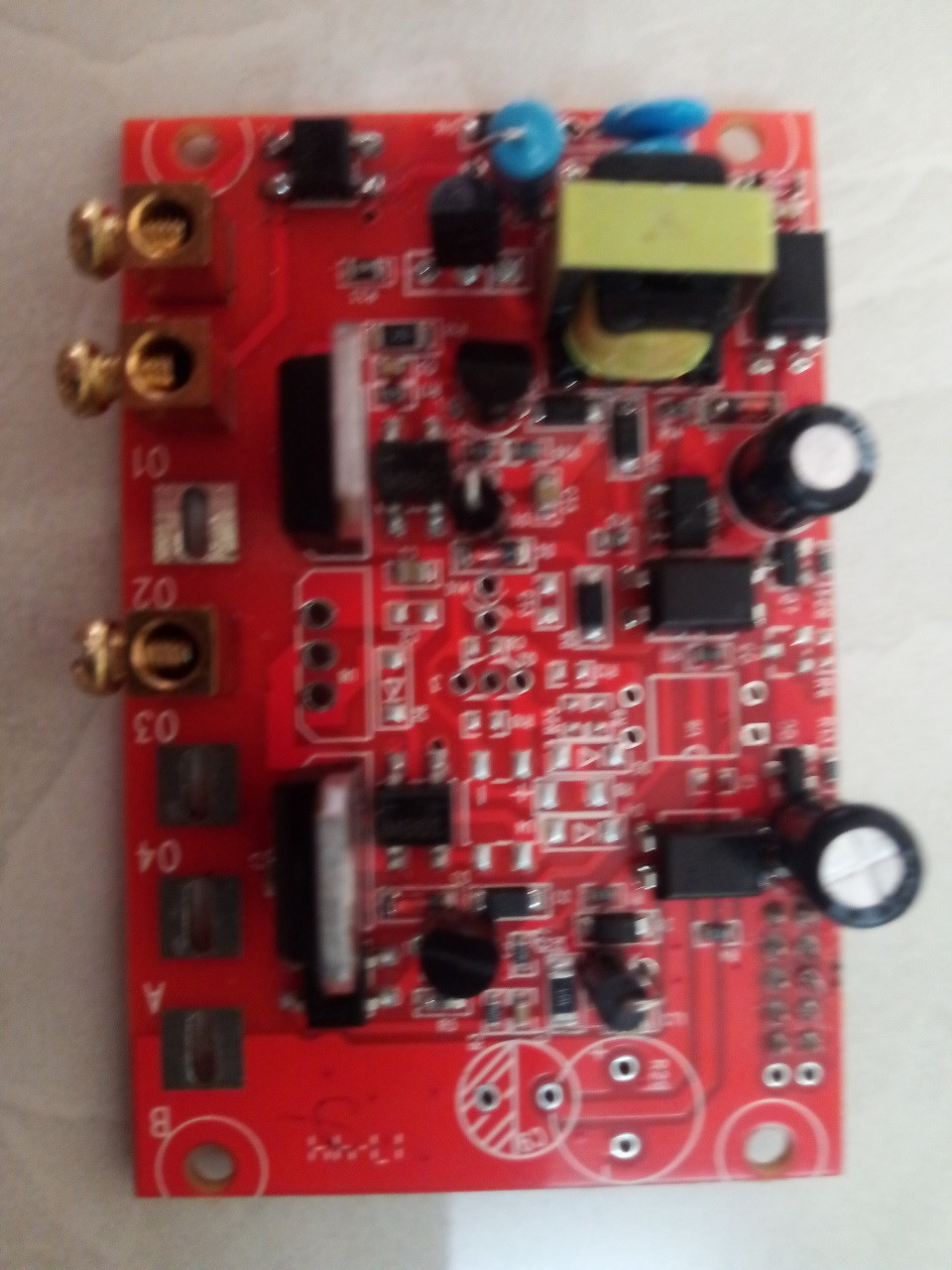

Schematic mình upload ở trên, mình test thực tế thấy ok chỉ có điều output1 off, còn on thì còn khoảng 4V, mình đoc không hiểu phần này, Họ lấy 2 output vào 2 khối trong đó có dùng con SCR rồi 2 ngõ nối chung nhau vào nối chân Vin của ic ổn áp.
Tạo nguồn DC 3.3v chỉ duy nhất 1 dây ( L) trong lưới điện 220V

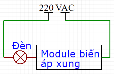

Mình hỏi bạn có phải bạn lấy 1 cái bóng đèn và 1 cái biến áp xung nối với nhau và không liên quan đến công tắc đúng ko? Bạn trả lời: ĐÚNG
Mình lại hỏi bạn vẽ ra sơ đồ bạn lại bảo cái sơ đồ ở trên. Cái sơ đồ đó bạn nói bạn trích ra từ sơ đồ công tắc mà.
Vậy tóm lại 3 thứ: bóng đèn, biến áp xung và công tắc bạn đấu nối chúng thế nào với nhau?
Nguyên văn bởi lhaodan Xem bài viếtTức là mình cũng phải test riêng 1 module biến áp với 1 bóng đèn nữa, còn công tắc mình gắn đèn vào đo được được upload ở trên.
2 Thiết bị này đều có điện áp danh định là 220VAC nên để cả 2 cùng hoạt động bình thường thì điện áp nguồn phải xấp xỉ 220 + 220 = 440 VAC. Nếu cả hai đều có thể hoạt động ở 110VAC thì dùng nguồn 220VAC cũng được.
Điều kiện quan trọng nữa là cả hai phải có dòng tiêu thụ bằng nhau (hoặc lệch nhau ko đáng kể), nếu lệch nhau nhiều thì thiết bị nào có dòng tiêu thụ bé hơn sẽ chiếm ưu thế hoạt động vì điện áp rơi trên nó lớn hơn, còn điện áp rơi trên thiết bị kia nhỏ hơndanh định nên không hoạt động. Vấn đề của bạn nằm ở đây!

Đọc thấy rối tung cả lên. Chủ thớt cho mình hỏi lại có phải bạn có 2 cái biến áp xung: 1 cái của board công tắc cảm ứng, 1 cái modun rời bạn muốn gắn thêm vào?
Nếu là modun rời thì cứ đấu vào L/N là lúc nào nó cũng có 5V ra chứ đấu vào công tắc làm gì? Hay là hộp điện đó không có dây N mà bạn muốn lúc nào cũng có 5V?sau.ph
Nguyên văn bởi dinhthuong80 Xem bài viếtCái này dễ hiểu mà, mặc định thì modul khiển luôn off hết các Lout chẳng hạn. Khi đó, đấu nối xong thì luôn có nguồn 220V thông qua thiết bị vô nó để có 3V3 cho MCU. Khi bấm on thì Triac giữ luôn, khi bấm off thì con tụ nào đó trong MCU nó xả và ngắt triac. Hoặc là nó dùng vi xử lí nên có mạch chuyển đổi nguồn vào 220V/4V sang 3V3.

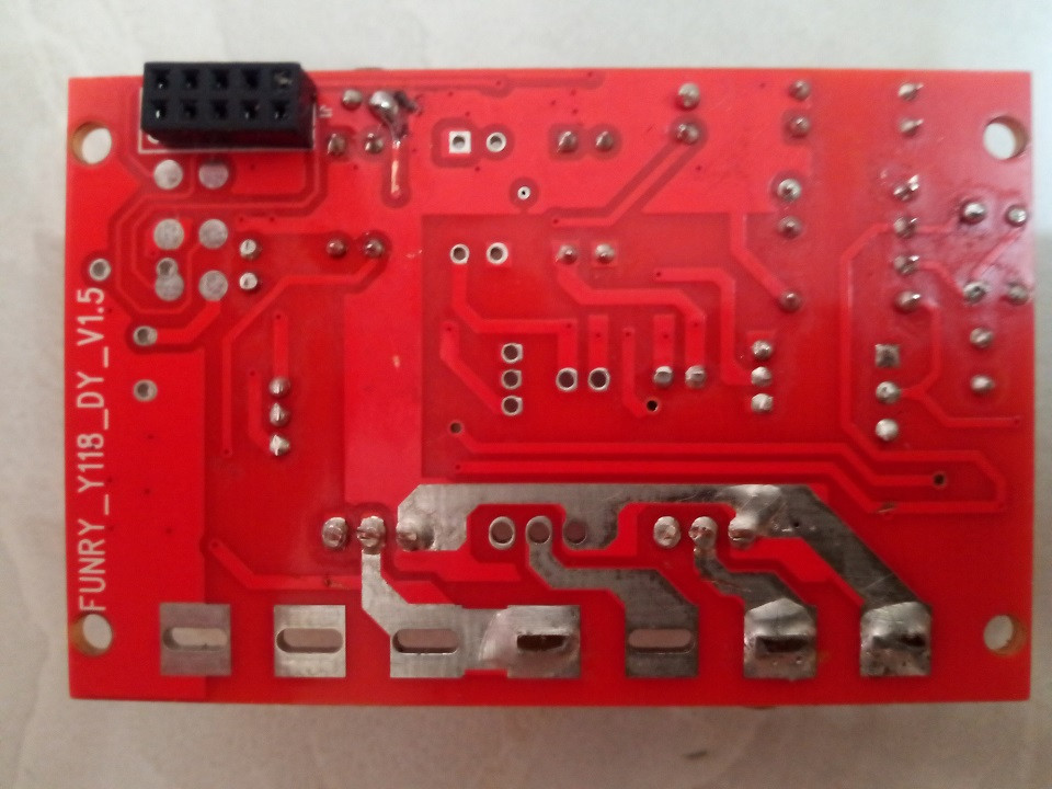

Chủ thớt làm ơn chụp thêm cái hình mặt dưới bo mạch thật rõ để mọi người dò mạch xem chính xác nó như thế nào .

Đơn giản rồi, nó dùng nguồn xung dải vào rộng từ 4-250Vac thôi mà. Chỉ cần quấn cái bax sơ cấp bằng hoăc gấp 3..5 lần thứ cấp là ok mà. Vì căn bản mạch này đk triac và SCR nên không cần nhiều công suất đâu. Cụ thể mình đã thử dùng cục sạc đt chợ giời 5V500mA, nối đầu ra với von R 2K2 thì khi giảm nguồn vào còn 8.9V thì vẫn ra được 4.3V trong khi tỉ số bax nó thường là 130-160T/11-13T. Các bạn thử xem.
//bạn chủ thớt chụp lại cái hình linh kiện rõ nét chút để mình thử vẽ lại mạch xem nào
