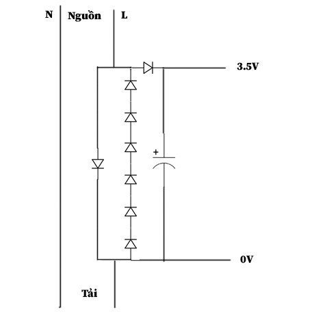

Nguyên văn bởi tramng666 Xem bài viếtem xin phép đào mộ ạ, không biết có bác nào đã có lời giải cho mạch này chưa ạ ? em rất muốn giải nhưng không có mạch, xem hình mờ không thấy rõ được ạ
- 1 like
căn bản là có cần cách ly ko?
dạ mạch cách ly thì em làm được ạ, nhưng mạch không cách ly em chưa thử ạ, theo em thấy mạch trong hình trên hỉnh như là mạch không cách ly, vì thấy 1 dây AC nối vào mass
Cần chính xác 3.3V ko?
dạ không cần chính xác đâu ạ, nếu lớn hơn thì dùng thêm ổn áp, còn nhỏ hơn thì xài thêm nâng áp là xử lý được ạ
Để lát nữa làm về mình vẽ sơ đồ.
