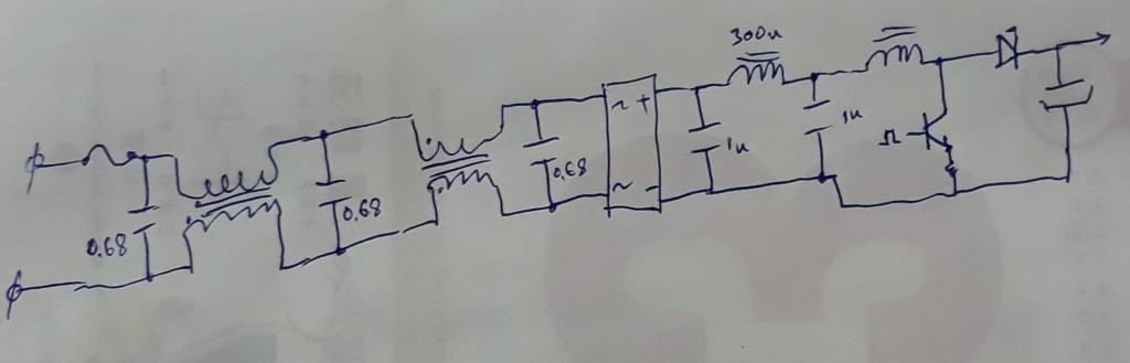

Sơ đồ UPS santak c3K, không hiểu cái cầu diode để làm gì
    Dòng qua cầu Diot = dòng qua fet = dòng xung PWM cao tần. Vậy tại sao không dùng diot Fast Recovery mà lại dùng diot thường? Đố các bác.

                    • Mạch chất lượng thì phải đủ các thành phần như này thì THD mới dưới 10%. Khi nào rảnh mình sẽ rap test thử THD 2 loại mạch xem sao.
                      Click image for larger version  Name:	20181123_214758.jpg Views:	1 Size:	25.3 KB ID:	1705817
                        input filter của quả nguồn 5000 obama đây bác

                            Bridgeless pfc là mạch bỏ diot cầu đi để giảm tổn hao trên diot cầu. Mạch của chủ thớt vẫn dùng diot cầu chứ đâu có bỏ.
                            Giải đáp câu đố: Diot thường đem dùng trong mạch cao tần sẽ bị dẫn thông luôn do có tụ ký sinh lớn. Trường hợp này dùng cầu điot thường được vì diot masc nối tiếp với fet. Chỉ cần fet ngắt là không có dòng qua diot nữa.

                              Nó dạng partial PFC hơn là PFC truyền thống bạn ơi, nếu là pfc truyền thống bộ chỉnh lưu fai nằm trước cuộn dây
                              • nhìn nó giống kiểu này
