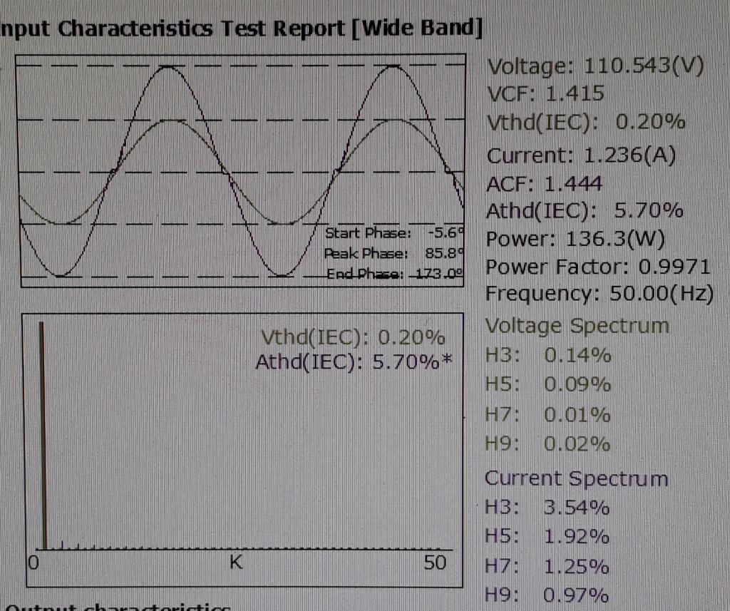

              Nói nhiễu là nhiễu hài THD dội về lưới điện làm ảnh hưởng các thiết bị khác cắm chung như radio, dàn âm thanh, thiết bị y tế,.... Tiêu chuẩn EU THD<10%. Các nguồn xung chỉnh lưu tụ lọc cosphi 0.5 có THD>150% nhưng đầu ra DC vẫn phẳng lì!

                • Không biết các cuôn emi của nó mấy chục mH mà công bố THD<5% luôn .
                  Đây là pfc 150W chạy 110V mới đẹp vầy, với THD 5.7%, 220V thì THD gần 10%:
                  Click image for larger version  Name:	20181124_165303.jpg Views:	1 Size:	198.9 KB ID:	1705859
