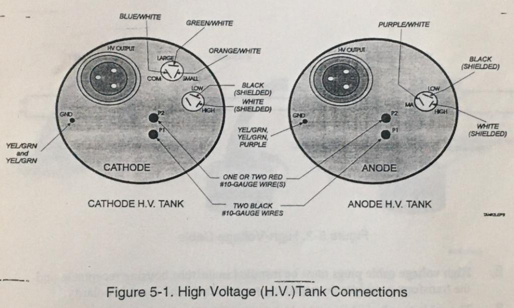

    1. Dầu và giấy/mica cũng phải có độ dầy đủ lớn chứ không sát rạt được. Giảng viên X quang mà chỉ chuyên nói bậy.
    2. 2 biến áp cao thế riêng rẽ thì cách điện tốt hơn là 2 cuộn cao thế quấn chung trên 1 lõi.
    Bằng chứng đây này: Máy Bennett HFQ-300SE dùng 2 biến áp đặt trong 2 thùng dầu riêng biệt.
    Bác chưa được nhìn thấy lại cứ cãi là không có. Y như lần trước cứ cãi không có Xquang “flash” dùng tụ cao thế, không có bóng X quang giải nhiệt bằng nước.

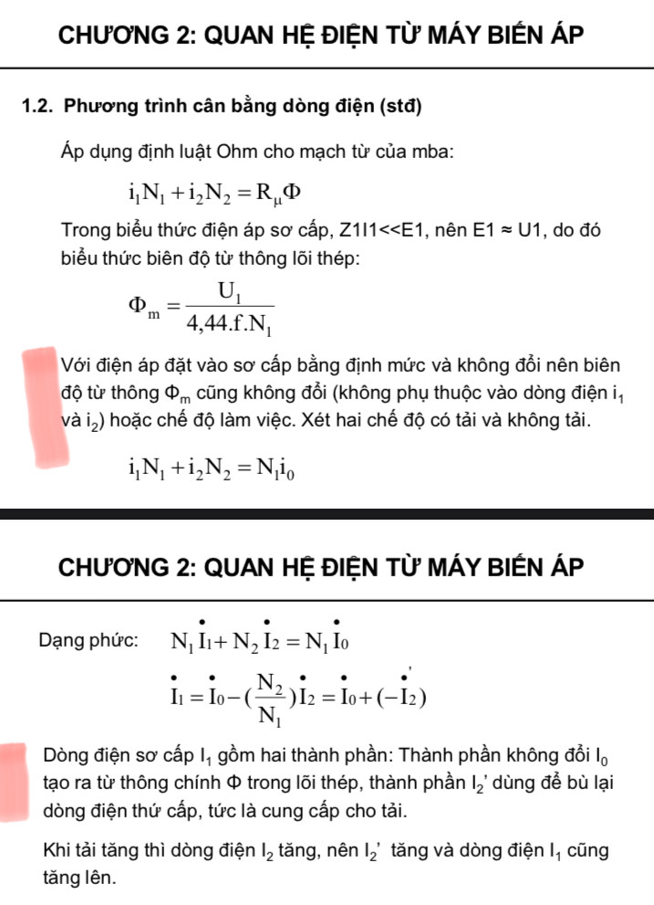

        • #64
          Từ thông do dòng điện cuộn thứ triệt tiêu với từ thông do dòng cuộn sơ cấp, trong lõi chỉ có từ thông của dòng không tải thôi chứ?
          Thí dụ khi có tải 1A~, biên độ từ thông trong lõi Fe la 1T thì khi tải 10A~, từ thông trong lõi vẫn là 1T, chứ không phải 10T.
          Cái chỗ mà vandong1111 bôi đỏ không phải do chủ thớt nghĩ ra, cũng chẳng phải do TLM sáng tác. Mà nó có ghi trong giáo trình máy biến áp: https://www.hnue.edu.vn/Portals/0/Te...he-dien-tu.pdf
          Click image for larger version  Name:	5AF5A21B-F70C-477E-A5A1-D7A39BAEAF52.jpeg Views:	0 Size:	133.6 KB ID:	1727382
          sau.ph

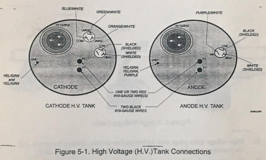

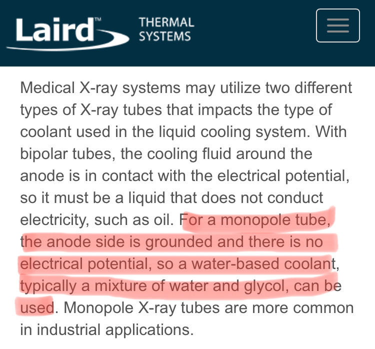

                    Bóng xray giải nhiệt bằng dầu là xưa rồi. Bây giờ có loại giải nhiệt bằng nước TLM đã từng tháo bung tận trong bóng. Kiến thức cổ lỗ sĩ mà cứ hay cãi cố.

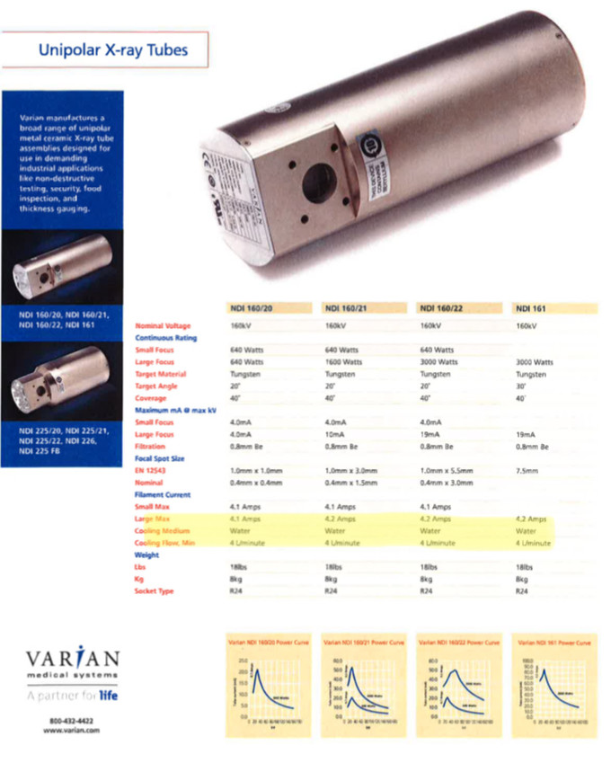

                    • #70
                      Nguyên văn bởi vvp
                      Chỉ có mấy thằng dốt thấy đầu đèn có cánh giải nhiệt, có đường ống đi và về nói đầu đèn giải nhiệt bằng nước. Gân cổ cãi gần chục năm vẫn còn cãi.
                      Bác vô trang web của hãng sản xuất đầu đèn mà xem bóng x ray giải nhiệt bằng nước. Bác đừng gân cổ cãi nữa.
                      Click image for larger version  Name:	6A859872-4970-446A-9E22-0B1788CDFCF3.jpeg Views:	0 Size:	114.2 KB ID:	1727394
                      sau.ph
