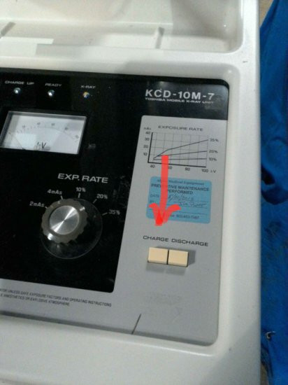

                        Tụ chỉ bắt đầu nạp khi bấm exposure mà thôi.
                        Máy loại này có nút “CHARGE” để nạp điện cho tụ TRƯỚC khi bấm expose. Bác không biết mà cứ thích cãi cố.
                        NGU DỐT ít thôi, chừa cho người khác ngu với.
                              Click image for larger version Name:	4A73E3AA-D0AB-4259-963C-54B9DDD82BF0.jpeg Views:	0 Size:	43.9 KB ID:	1727416
                              2. Đã nói rõ hình trong #70 là bóng x quang, giải nhiệt bằng nước. Bác lươn lẹo gán cho nó là bóng CT, đánh trống lảng chuyện giải nhiệt bằng nước.
