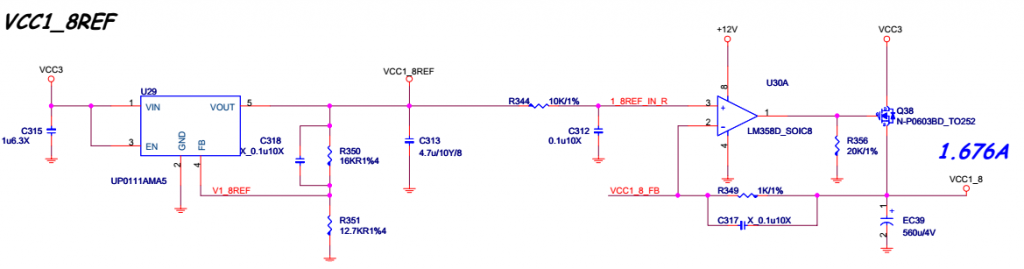

Ae phân tích mạch nguồn này giúp. Mình có đo tại chân Q38 có 2.2v (tiêu chuẩn là 1.8v). Nguồn cấp vào chân 2 LM358 là 1.8v (Đo trở R349 bên chân Q38 là 2.2v, còn bên đầu về chân 2 LM358 là 1.8v) Đo về tín hiệu VCC1_8_FB thì tín hiệu này được một IC cấp 1.8v tại chân 6 của UP1811BMA tới. Lúc đầu kiểm tra đứt trở R356 thay lại vẫn ra áp 2.2v. Thay cả LM358 và Q38 vẫn ra mức áp 2.2v. Xin cảm ơn đã đọc bài.
Nhờ ae phân tích mạch.

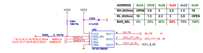

Nguyên văn bởi dthd Xem bài viếtĐo về tín hiệu VCC1_8_FB thì tín hiệu này được một IC cấp 1.8v tại chân 6 của UP1811BMA tới.
UP1811 là nguồn dòng. Áp 1,8V là do ngõ ra của opamp kéo R349 sao cho Vin- = Vin+ = 1,8V.
Bỏ IC đi thì vẫn có áp 1,8V.sau.ph
Nguyên văn bởi T.L.M Xem bài viếtMuốn ra 1,8V thì chân Vcc1_8_FB phải hở mạch. Thử cắt đường mạch ra xem sao.
Có thể người ta cố tình điều khiển để áp ra 2,2V ?
Chủ thớt đo ở đầu R349, tức là chân S đúng rồi còn gì.
“Chân 6 IC đó” là ngõ ra của nguồn dòng. Đâu phải để “đo điện áp” đâu.
Tóm lại là opamp được điều khiển bởi 2 IC: một con tạo áp sơ khởi 1,8V; một con tinh chỉnh áp tăng hoặc giảm.sau.ph
Nguyên văn bởi T.L.M Xem bài viếtChủ thớt đo ở đầu R349, tức là chân S đúng rồi còn gì.

Nguyên văn bởi trthnguyen Xem bài viếtThay U32 hoặc cắt mạch chân 6 U32 nhé
Một lần nữa mình cám ơn các bạn đã tư vấn và phân tích mạch trên. Xin cảm ơn.
