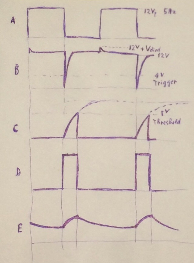

    Em có cái mạch này, mà loay hoay mấy ngày mãi không ra được😢😢😢. Có cao nhân nào ở đây làm ơn giải thích dùm em nguyên lý hoạt động của mạch, nếu có thể chỉ dùm em cách vẽ dạng sóng tại các điểm được đánh dấu không ạ. Em dốt quá xin được học hỏi thêm.Cảm ơn ạ!
    Đây là mạch băm xung PWM tạo ra chuỗi xung vuông tần số 5Hz, độ rộng xung thay đổi nhờ chỉnh R2.
    Xung vuông 5Hz từ nguồn V_in qua mạch lọc R1-C1 thành chuỗi gai nhọn kích cho IC555 lên mức cao. Diot để bảo vệ áp ngõ trigger không vượt quá 12,6V. ( Nếu không có diod thì đỉnh gai phía trên là 24V).
    Khi 555 ở mức cao thì chân discharge hở mạch, dòng qua R2&R3 nạp cho tụ C2. Sau thời gian T_on = 1,1(R2+R3)C2 thì tụ nạp được 2Vcc/3=8V thì chân threshold được kích, 555 về mức thấp. Đồng thời chân dis dẫn để xả tụ C2.
    Đến gai tiếp theo thì quá trình trên lập lại.
    Dạng sóng trên tụ chỉ là đường cong nạp xả tụ thôi.

      Cảm ơn anh đã trả lời giúp em,
      Cho em hỏi thêm là nếu Vin là nguồn sóng vuông 5hz -12Vpp (đỉnh đỉnh) và 50%duty cycle thì dạng sóng của 5 điểm trên sẽ thay đổi ntn ạ?
        Qua tụ thì sóng vuông lưỡng cực (-6V;+6V) cũng được nâng lên thành giống y như sóng vuông đơn cực (0V;12V) thôi.
        Chỉ có đồ thị A dời xuống 6V, còn lại y cũ.

          Em bị nhầm chỗ 12Vpp (-12V; +12V), cảm ơn anh đã "khai sáng" cho em 😅😅😅. Một lần nữa cảm ơn anh.

            Anh cho em hỏi thêm chút nữa, em "ngâm cứu" cả đêm mà vẫn chưa thông 😢😢😢
            1. trong hình anh vẽ ở gai thứ 2 của đồ thị B(cái gai nhỏ ak), đồ thị nó đi xuống mức 0 hay đi ngang vậy anh? Với lại sao ra được cái gai nhỏ đó vậy?
            2. trong thời gian điện áp trigger 12V cao hơn 4V nên ngõ ra của bộ so sánh trigger là S=0. Trong khi đó thì điện áp threshold=0 thì R=0; lúc này Q_bar ở trạng thái trước đó. Vậy cái TRẠNG THÁI TRƯỚC ĐÓ của nó là 0 hay 1 vậy anh? Em rối khúc này quá 😕😕😕.vì em thấy điện áp threshold C=0 thì Q-bar=1 để kích transitor dẫn điện xuống đất và không nạp cho C2. Vậy là mình phải mặc định ngay thời điểm ban đầu lúc mới bật nguồn là Q_bar=1 hả anh?
              1. Cạnh trước của gai thẳng đứng, do V_in đẩy lên hoặc kéo xuống. Cạnh sau tiệm cận 12V do R1 nối vào 12V.
              Gai trên nhỏ do bị diod ghim áp, để bảo vệ ngõ vào trigger.
              2. Lúc đầu = 0 hay 1 không quan trọng. Vì mạch luôn có xu hướng trở về 0.
              Giả sử lúc đầu =1, tụ C2 sẽ nạp và kích threshold cho mạch trở về 0 và giữ nguyên như vậy (cho đến khi có xung trigger).

                Dạ em cảm ơn anh nhiều lắm. Cuối cùng thì em đã hiểu rồi 😁😁😁
