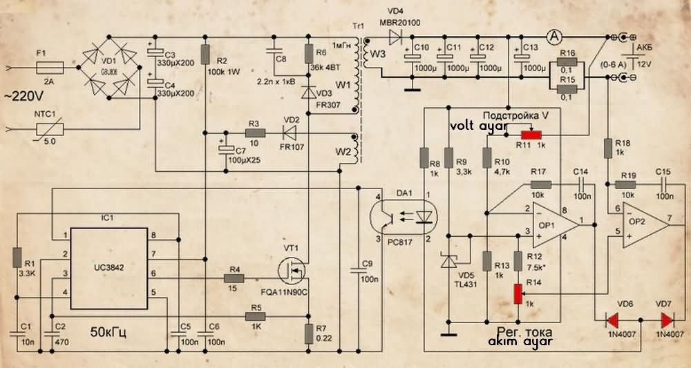

mọi người cho e xin sơ đồ mạch sạc ác quy đầu ra 5w-10w ạ
xin mọi người giúp e mạch sạc acquy
Người ít kinh nghiệm có thể tham khảo mạch nguồn sau
http://www.dientuvietnam.net/forums/...%E1%BA%AFc-quy
Chỉ nạp đầy cỡ 97 - 98% chứ không đầy hẳn được, cũng chưa có báo đầy, nhưng đủ đơn giản với người ít kinh nghiệm, lại rất an toàn với bình ắc-quy.
