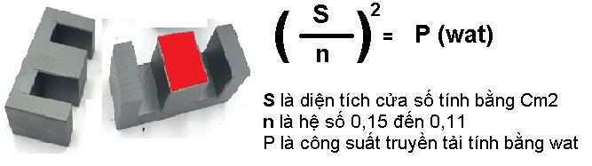

Công thức tính công suất biến áp xung ?
  • Công thức tính công suất biến áp xung ?
    Đọc mấy luồn thảo luận về Biến áp xung, thấy sốt cả ruột . Bao nhiêu là chữ nghĩa, kiến thức . Nhưng cuối cùng câu trả lời là không có.
    Vậy tại sao chúng ta không bắt chước Edixon , Tesla , New-ton ... Tự nghĩ ra một vài cái công thức để sử dụng nhở ?
    THuận lợi , đỡ phải hỏi .
    He he ! Click image for larger version
    nguyendinhvan1968@gmail.com
    Cái công thức này tôi tự nghĩ ra , cho nên cũng chưa chuẩn , vì tôi không phải nhà Điện tử học ... Kk
    Áp dụng vào thực tiễn tôi kiểm tra các đồ điện có Ferrit.
    Đầu tiên là tôi check cái biến áp xung của nguồn tivi CRT cũ .
    S= 1.5 cm2
    Lấy n= 0,15
    Kết quả tôi tính được là 100w .
    Nhưng tem của tivi đề tiêu chuẩn của nó là 110w
    He he !
    Check cái viến áp Inverter
    S đo được 4 cm2
    n lấy 0,15
    Công xuất tôi tính được là 711w
    Nhưng tem của Inverter ghi là công suất 1 ngựa (750w)
    Hi hi !
    Check tiếp cái biến áp xung nguồn cục PowAudio
    S đo được 9cm2 ( 3x3cm)
    n lấy 0,15
    Công suất tôi tính được là .... 3600w
    Xem lại tem của power ampli có ghi là 3.8Kw
    Hờ hờ .
      Công thức của tôi có vẻ ..... chưa chuẩn nhỉ ?
      Không sao .
      Bây giờ tôi lấy hệ số n= 0,12 thì sao nhỉ ?
      Tính lại cái biến áp Inverter thì sẽ là: ( 4/ 0,12 ) bình phương lên = .... 1111,11 wat ....?
      Oái !
      Vậy là tôi có thể làm cho cái biến áp xung Inveter hơn Kí mốt . Lớn hơn cả chính hãng ak ?
      Giỏi không ?
      Hờ hờ !
        Chả có giỏi giang gì đâu .
        Nếu bạn nghiền ... Thành tích. Bạn nghiền số liệu thì bạn cứ áp dụng hệ số n=0,12 hay 0,11 hoặc 0,1 cũng được.
        Còn nếu bạn muốn có cái biến áp xung trăm năm vẫn tốt thì cần lấy hệ số n bằng 0,15 hoặc cao hơn nữa.
        Còn nếu bạn làm biến áp xung kiểu ... Làm Xong Phắn thì bạn cứ áp dụng hệ số n bằng 0,11. Vừa được công suất lớn , vừa tiết kiệm chi phí không phải mua loại Ferrit to.
        Ha ha ha !
          Nhưng các bạn lưu ý. Công thức này chỉ áp dụng với loại Ferrit cũ, được tháo từ các máy cũ ra . Nếu bạn mua Ferrit mới từ nguồn hàng không rõ ràng . Thậm chí nhập khẩu mới . Thì không áp dụng được đối với công thức này .
          Tại sao ư ???
          He he !

            Công suất bax phụ thuộc nhiều vào tần số nữa bác ơi!
              Công thức biến áp xung cũng na ná như biến áp cơ thôi. Chỉ khác chỗ tần số tăng 1000 lần, Cảm ứng từ B giảm 10 lần => công suất tăng 1000/10 = 100 lần.
                  Cái bào này thì cậu viết ẩu đoảng. Mới thử check hai phép toán đã thấy cậu sai tùm lum. Sai quá xa, chứ không phải bao nhiêu % nữa.
                    Biến áp sắt cũng dùng công thức (S/n)^2=P với n=1,1-1,4 . So với n của bác (0,11-0,15) thì nó gấp 10 lần, bình phương lên là gấp 100 lần đúng như TLM nói ở trên đâu có sai.
                    Nếu kỹ thì còn phải xét đến dạng sóng (sin vs vuông) nữa.
                    Muốn tăng tần số đâu đơn giản là thay tụ trở. Cần phải thay cả số vòng dây, vật liệu lõi, mạch kích gate...

                      Tăng tần số thì phải kết hợp với giảm vòng dây mới tăng được công suất, chứ k giảm số vòng thì công suất lại giảm (cái này mình thực nghiệm rồi nhé)
                        Lấy cái lõi iến áp sắt 50Hz/100w làm chuẩn. Sau đó lấy một lõi ferit nhỏ hơn 100 lần như thế . Rôi bắt lõi ferit đó chạy công suất 100w . Thì chắc chắn không ổn tí nào.
                        Tính ngược lại nhé . Cái lõi ferrit nguồn sạc đt . Lõi E có 0.25cm2 thôi . Nó chạy công suất 5w
                        Bây giờ tôi lấy lõi sắt to hơn 100 lần, bằng : 0,25 cm2 x 100 = 25cm2 . Ohhh !! Lõi sắt to như không thể chỉ chạy ở mức 5w được .

                          Hờ hờ, công suất tỉ lệ với bình phương diện tích. Công suất gấp 100 thì diện tích gấp 10 thôi.
                          sau.ph
                            (Đúp bài)
                            … Tức là lõi biến áp sắt 50Hz/100W thì lấy lõi ferrite nhỏ hơn 10 lần.
                            Tính ngược lại, lõi ferrite sạc đt 0,25cm2/5W thay bằng lõi 2,5cm2: ferrite thì được 500W, sắt thì được 5W.

                              Tất nhiên là với điều kiện cái lõi ấy chịu được với tần số 80/160khz. Nếu CHỊU ĐƯỢC thì khi tăng f thì phải giảm số vòng thì công suât mới tăg. Còn giữ nguyên số vòng thì cs sẽ giảm.
