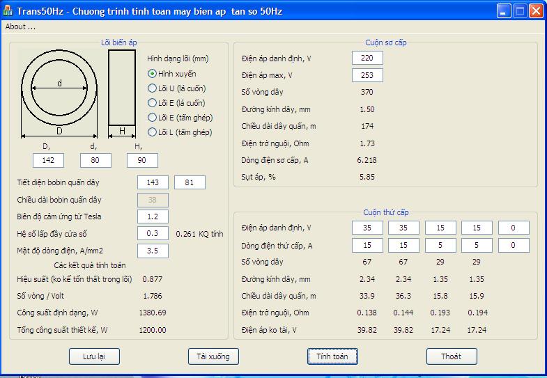

                        Chả là mình có cai fe xuyến biến áp lioa 2k giờ không dùng nữa phá ra để quấn cái biến áp cho AMP nhưng không biết làm thế nào. Các pro chỉ mình với . yêu cấu nguồn ra 35 0 35 20A hoạc 25 A 15-0-15 cái này dùng cho tiền khuyếch đại khoang 1 -2 A gì đó các pro hộ mình với Fe nặng tầm 6 -7 kg.

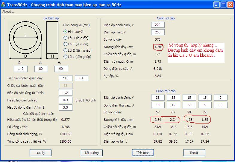

                          Không nhớ là bạn nào đã up cái tool này nhưng mình xin chân thành cảm ơn. và mình nhờ các pro xem tham số thế này đã đúng chưa ? nhưng đường kính dây em nhìn hốt quá hix ....
                          Ảnh nè các bác ĐÚP Chuột vô ....

                            dây sơ cấp 1,5mm thì khủng quá.(tốn lắm) mình tự tính toán cho lành
                            • #29
                              Thì phải rồi, bạn tính công suât biến áp lớn quá nên dây phải to mới đủ dòng, thứ cấp 35v*15a=525w , 15v*5a=75w , ta có 4 cuộn thứ cấp tổng công suất thứ cấp là : 525+525+75+75=1200w , Mật độ dòng điện bạn lấy 3.5A/1mm^2 , diện áp trung bình sơ cấp khỏang 230v, ta co dòng sơ cấp = 1200/230=5,2173A/3,5=1,49068mm^2 từ đây chắc các bạn sẽ tính được đường kính dây
