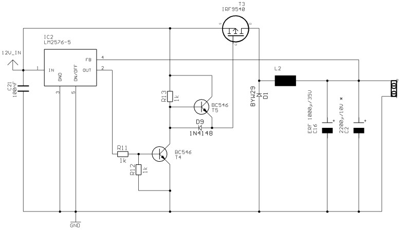

    em cần làm một bộ nguồn đầu vào là 24v DC đầu ra là 5v DC -5A, bác nào có mạch cho em xim với

      Bạn xem cái thớt "nguồn 5v/5A cần tư vấn"

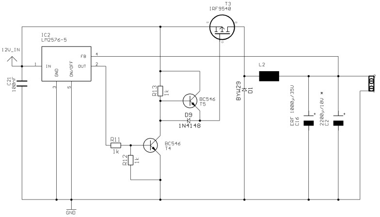

        bạn cho mình hỏi L2 thông số nó sao vậy bạn, còn đầu vào 12v liệu đưa vào 24v thì có sao ko ?
        Nguyên văn bởi thetung Xem bài viết
          bạn xem datasheet coi con lm2576 dùng "áp" bao nhiêu (>=40V, con HV tới 60V).
          L2 có thể dùng 100uH.
              Đưa 24V vào thì chẳng làm sao vì có thể đưa đến 40V cơ mà......
