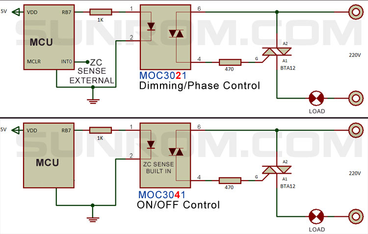

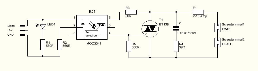

Các bác cho em hỏi chút ạ :
Em muốn dùng vi đk để đk triac, với cách đk này thỳ cần mạch zero crossing để đồng bộ. Nhưng tìm hiểu thì thấy con MOC3041 bên trong đã có zero crossing rồi, vậy khi dùng vđk để đk mình có cần thêm mạch zero crossing nữa ko ạ?
Thanks cả nhà
