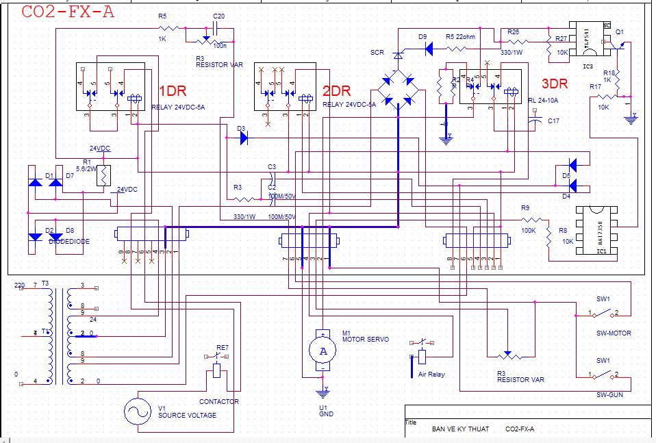

    Tặng các bạn sơ đồ nguyên lý bo điều khiển máy hàn MIG FX350 Taiwan. Mã số linh kiện chưa chỉnh sửa theo đúng thực tế. Bo này sử dụng phổ biến trên các dòng máy hàn MIG/MAX của hãng SF. (Shihfa-Taiwan)
    Tín hiệu xung kích vào cực G SCR lấy từ đâu vậy bạn? còn sơ đồ các rắc kết nối nữa?
    Mạch này hay đấy! có chế độ phanh motor!

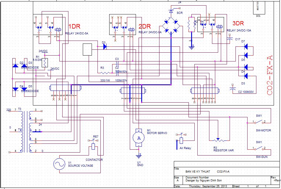

      Vì vẽ vội cho anh em KTV sửa 3 máy CO2 của khách hàng bị cắt nhiều dây, kông có đầu rùa 10 pin connect. Chủ yếu để dựa vào nguyên lý mà đấu nối các dây dẫn vào bo, Sơn sẽ tiếp tục hoàn chỉnh hơn trong vài ngày tới.
        Đây là bản vẽ tương đối hoàn chỉnh. Để vẽ hết thì tôi chưa rành sử dụng size lớn hơn để thêm vào đầy đủ linh kiện. Trong phần đóng khung là bo mạch, gồm 3 trạm kết nối ra ngoài với các nguồn điện áp AC, 2 SW, VR, Moto, khởi động từ và rơle khí.Click image for larger version
        Tín hiệu điều khiển SCR thông qua biến trở ngoài, qua IC1, Pin 4 IC2. Chú ý không nối với R26 các bạn nhé.
          Cặp điện trở xả từ dư trong Motor cấp dây.
            Mạch nguyên bản, chưa có kết nối ngoại vi do bên Đài Loan cung cấp.
