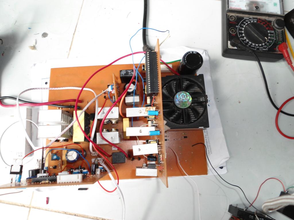

    thấy anh em trên diễn đàn có nhiều người đam mê ngịch lưu sóng sine nhưng vẫn chưa làm được nên muốn chia sẻ cho anh em thiết kế của mình, mạch này mình tự thiết kế và hoàn toàn không ăn cắp hay mô phỏng của bất cứ ai và sử dụng linh kiện sẳn có ở Việt Nam,
    nguyên bản mình thiết kế là ups online: thời gian chuyển mạch 0ms, dạng sóng ra là sine chuẩn tần số 50hz, công suất chạy chế độ điện lưới là 1500w, chế độ ac quy là 1000w, chịu quá dòng 150% trong 10 phút, bảo vệ quá dòng chập tải ngõ ra 10A, đo điện áp ra và điện áp ac quy hiển thị LCD,
    cầu H dùng 4 IGBT, tạo sin PWM bằng pic.
    nhưng nếu bạn nào muốn làm Inverter sóng sine thì mình sẽ hướng dẫn rút gọn mạch chỉ chạy 1 pic và không có mấy cái linh tinh râu ria

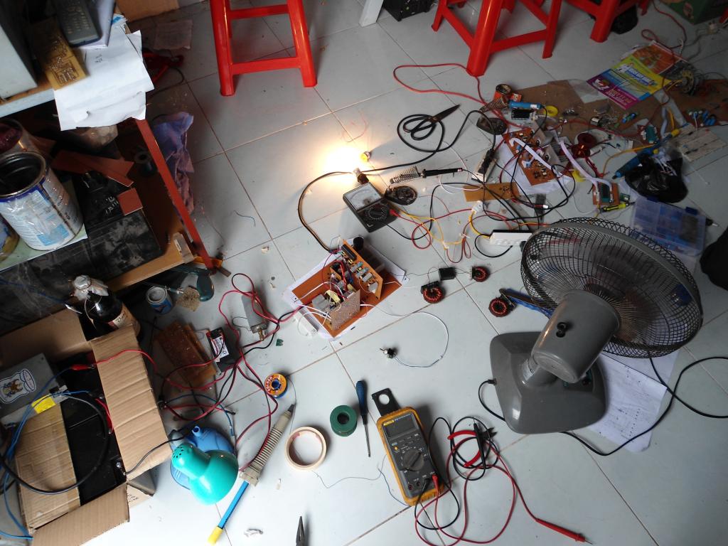

    mạch chạy thử với quạt và đèn

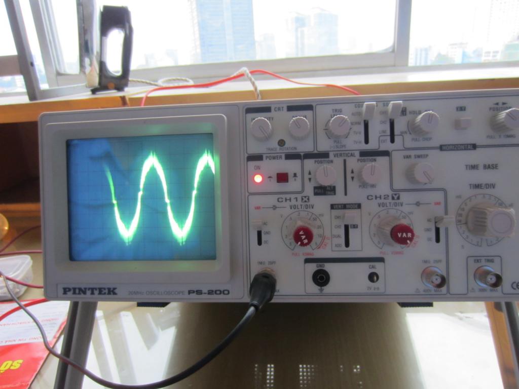

    tuy nhiên dạng sóng khi không tải không được đẹp và còn hài nhiều

      em thì không dám bàn về kỹ thuật với bác nhưng đứng ở góc độ người tiêu dùng khi mở cái vỏ ra thấy mạch như vậy cũng kém vui.bác có thể làm cho cái PCB nó chuyên nghiệp lên một chút.tựa tựa như cái mạch trong mấy cái mạch ups thương phẩm ấy,em nghĩ khi đó sản phẩm của bác sẽ đắt hàng( giá rẻ nữa)
        bạn có đọc kỹ chưa mà dám mạnh dạng nói là pcb chuyên nghiệp hay không chuyên nghiệp đây là đồ án nghiên cứu thiết kế (chỉ đưa bản thiết kế ban đầu có nhiều chỉnh sửa ) chứ không phải là "sản phẩm thương mại" của tôi nên mới được free share như vậy và tôi củng không có sản phẩm này để bán cho người tiêu dùng @@
          em tưởng bác thương mại chứ.chứ nghiên cứu chơi vậy là pro rồi bác ah.

                cảm ơn bạn đã chia sẻ kinh nghiệm cho Ae . giúp diễn đàn ta ngày 1 phát triển , Liệu đối với mạch của Bác em thay IGBT = FET liệu có ổn không ?
                  most fet cùng thông số thì vẫn ok nhưng giá most fet thường cao hơn IGBT ( mình mua thấy vậy) nên dùng IGBT FGA 25N120 ( dùng trong bếp từ ) lúc trước có dùng most fet 11N50a nhưng dễ chết hơn và giá củng cao tương đương IGBT
