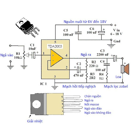

mạch tăng âm cần giúp đỡ!!

    các bác cho em hỏi là với mạch trên thì con chiết áp nó có 3 chân thì đấu nối như thế nào ạ.
    và 2 dây âm thanh lấy từ điện thoại, máy tính ra đấu nối vào đâu ạ.
    cảm ơn các bác!
    các bác ghé qua giúp em với ạ.
    em xin cảm ơn!
      Bạn đưa tín hiệu từ đthoại hoặc máy tính vào có 2 dây,dây có vỏ bọc hàn vào chân 3 chiết áp.dây kia hàn vào chân 1 chiết áp là âm(mass) nguồn.còn lại chân 2 là tín hiệu qua tụ vào IC
