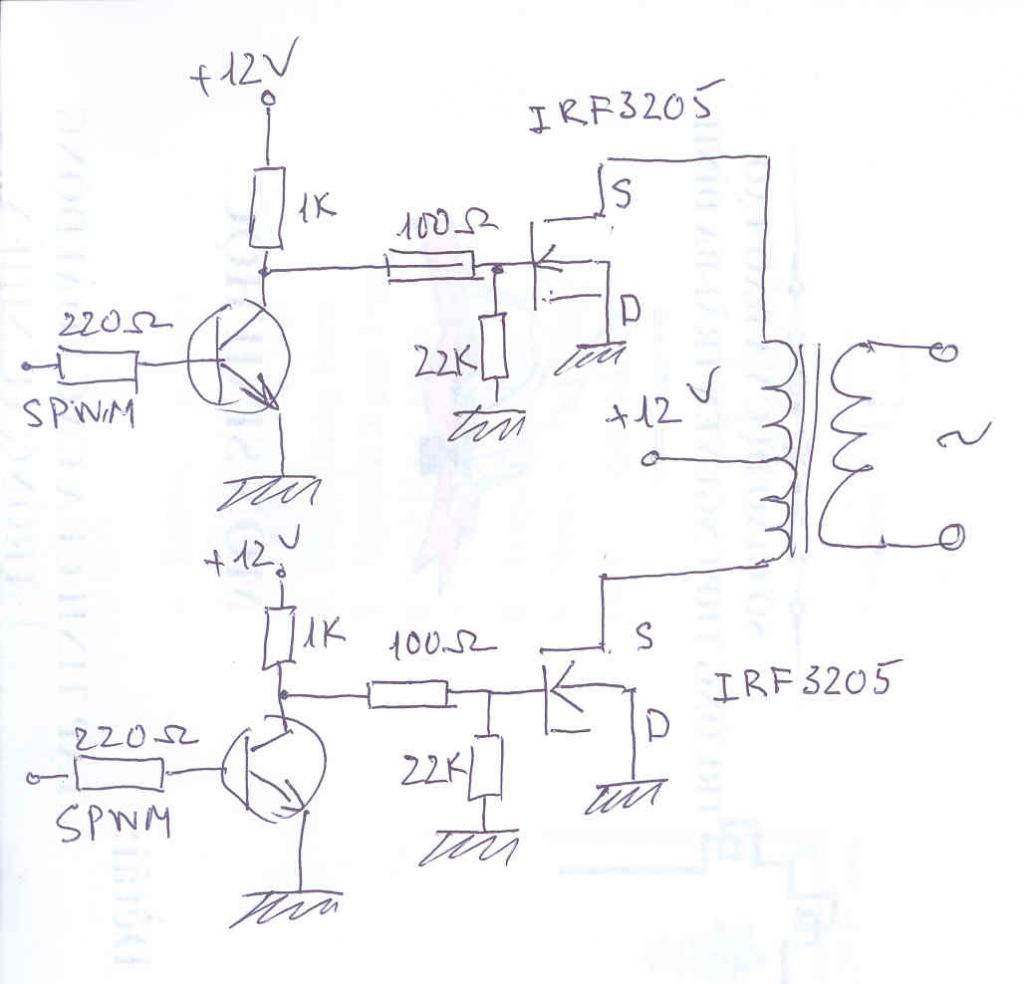

Hì hì, mình đang bị vướng đoạn này : Mình dùng tín hiệu SPWM thằng từ MC ra 2 con Trans công suất rồi vào biến áp sắt từ thì được. Nhưng mình thay 2 con trans đó = 2 em C1815 làm mồi kích cho IRF3205 thì không được ( chẳng ra cái gì cả - Mình gửi kèm sơ đồ )
Thế mà mình không để ý. Lú lẫn hết cả. Nhưng mà khi lấy tín hiệu từ chân E thì điện áp cực G của IRF3205 sẽ không mở hết ( khoảng 10V - 12V ) bạn ạ. Mình vừa đảo lại xong. IRF3205 bị nóng bạn ạ ( mình dùng IRF3205 loại tốt - mua đặt hàng 0.43$/cái ). Mình nghĩ chỉ do IRF mở không hết. Mình thay c1815 bằng A1015 mạch chạy nhưng mất hết hình dạng sine. Bạn có cách xử lý nào không?. Tư vấn cho mình với.

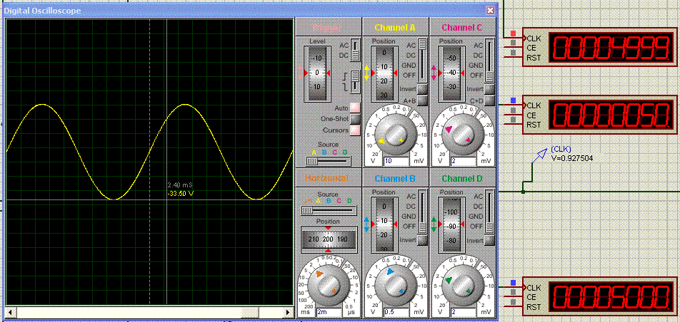

Mấy hôm nay đi làm ở xa, không có thời gian để lên diễn đàn. Hôm qua về, sờ vào đống linh kiện định làm tiếp cái mạch inverter thì hết thiếc hàn. Chắc phải nghỉ đến sau tết mất. Chán quá dùng protues làm thử chơi thì được kết quả như thế này. Post lên đây để anh em tham khảo cho ý kiến xem sine thế này đã ổn chưa?.Theo anh em thì phần hồi tiếp và cách điều chỉnh để được độ ổn định phần điện áp ra? mạch deatime phải làm thế nào?. Mong được giúp đỡ.
bác nên xem tham khảo phần SPWM của thằng EGS002, nó cũng băm sin đấy. phần driver fet của bác hình như ổn.
