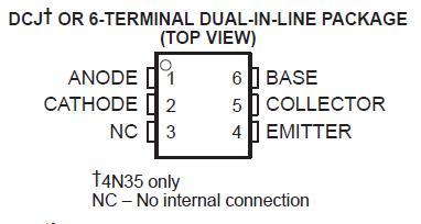

Mình có nhu cầu làm máy xi mạ điện công suất nhỏ 750VA. Yêu cầu vào 220Vac, ra từ 0-15Vdc, dòng ra 0-50Ampe điều chỉnh đc vô cấp.
Từ dử liệu của các bạn trên diễn đàn, mình "suy diễn" ra 3 sơ đồ ứng dụng dưới đây. Mong các bác xem qua và nhận xét cũng như cho lời hướng dẫn, chỉ giáo nhiệt tình. Chân thành cám ơn.
Chắc chắn sẽ có nhiều thiếu sót mong các bác góp ý chọn sơ đồ nào dễ ráp và chạy ổn định. Các điều mình chưa hiểu là:
-Đường lấy tín hiệu đồng bộ cho TCA785 thế nào là đúng?
-Cách kết nối đường kích từ TCA785 đến Triac/SCR bằng opto-diac? (dùng biến áp xung khó kiếm và ko có thông số).
-Triac và SCR thường đc mắc ssong thêm R+C có tác dụng gì, mạch của mình có cần ko?
-Nguồn cấp cho TCA785 từ nguồn riêng có ảnh hưởng ko?
-Trong hình 1, chân nào của Triac nối vào biến áp, T1 hay T2?
-Ở hình 1 và hình 2 có làm cho biến áp rung phát ra tiếng kêu ko?
-Trong datasheet của TCA785 có đến 2 biến trở để làm gì? [http://pdf1.alldatasheet.com/datashe...S/TCA785.html]
Chân thành cám ơn các bác.
To jackychan: Phần mạch TCA785 của bạn ứng dụng vào mạch của mình đc ko? Xin bạn cho thêm lời khuyên. Cám ơn bạn.
