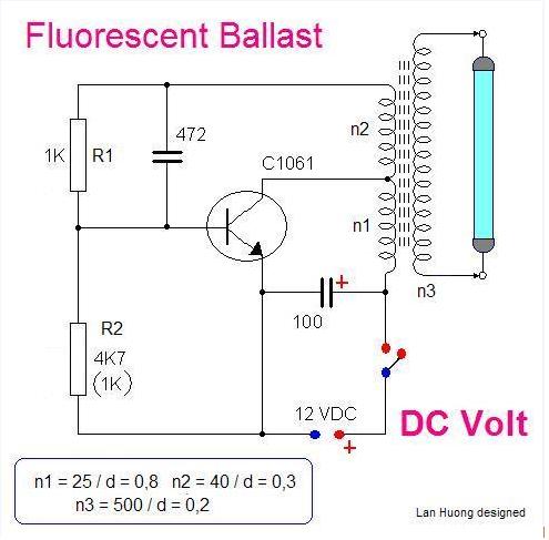

    Mình ko dc học về điện tử nên ko biết nhiều nhưng có tý đam mê chọc ngoáy :d. Mùa hè sắp đến tình trạng cắt điện lại diễn ra thường xuyên nên mình muốn làm 1 mạch đơn giản, nhỏ gọn để dùng bóng compact (20w hoặc 40w) mình ko muốn kích lên 220 hay mua bóng tàu ngoài chợ vì nhanh hỏng.
    Pro nào có mạch đơn giản, linh kiện đễ tìm thấy trong đồ điện cũ như nguồn máy hỏng, cách xem kích cỡ dây để cuốn biến áp ntn khi ko có thớc......nói chung càng chi tiết càng tốt- Mình xin cảm ơn

    Gửi bác cái này ! đơn giản, dễ làm !

      Lại tiệm bán đồ điện mua một đèn compact xài bình 12 V bán sẳn tại đây về nhà cắm bình sử dụng liền. Tội gì phải đầu tư công sức nghiên cứu thiết kế mệt đầu. Chất lượng chưa chắc gì hơn bóng đèn bán ngoài chợ. Quấn không đúng nó rít, mau đen đầu và nóng sò nữa. Giá thành có khi lại cao hơn bóng bán ngòai chợ ( chừng 35K-40K ). Còn muốn ráp mạch thì xem các sơ đồ có sẳn trên diễn đàn này. Chịu khó tìm sơ đồ nào vừa bụng thì ráp thử.

        vậy ý bác là từ 12vdc kích lên hàng ngàn volt để thắp bóng? mạch trên là phù hợp ý bác??? nhưng có điều nóng sò lắm.hiệu suất chắc 20-30% thôi.
          đúng ý e đó bác, có cách nào tăng hiệu suất mà sò ko nóng ko, e thấy bóng compact tàu hơi hơi nóng thôi ah
            tôi thấy thế này: bác vọc vạch thì bác phải trả học phí cho dù bác có kiếm được cái mạch nào ra hồn,vậy nên tốt nhất là kiếm một cái bóng của tàu tháo ra nghiên cứu,rồi kiếm mạch làm theo,như vậy tự sướng thì kéo dài âm ỷ.nếu không có thời gian nhưng thích vọc vạch thì mua 2 cái, một cái nghiên cứu 1 cái để dùng.
            tôi thấy người ta có bán đuôi đèn dùng để gắn bóng compact dùng bình/ họ dùng mạch chuyển mạch mềm thì phải hiệu suất rất tốt mà cực bền bóng ( mua bóng xịn gắn vào) cái đuôi đèn đó vào trong trung tâm điện máy,siêu thị có hết, nếu hư hỏng cứ gọi điện cho tôi hoặc úp lên diễn đàn sẽ có người giúp sửa ( nó là dạng mạch dc-dc, cộng với bảo vệ thấp áp acquy thôi)
