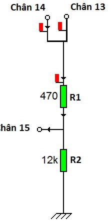

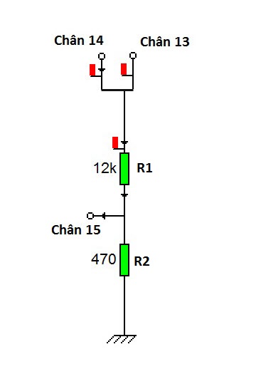

    Dạ vâng ạ , để em vẽ mạch theo hướng dẫn của anh .
    Nhưng mà R1 với R2 thì con nào nối xuống GND ạ . 2 mạch này mạch nào đúng ạ .

    Chân 13 vẫn nối với 14 đúng không .
    http://www.upsieutoc.com/images/2014/06/09/TL494.jpg
    Em vẽ như thế đúng lời anh nói chưa ạ .
    Nhưng anh ơi còn chân 4 thì làm thế nào ??

      1/R2=470 ohm nối với GND (đính chính)
      2/Chân 13 nối với chân 14
      3/Chân 4 thì có thể nối như sau: Nối chân 4 với GND qua trở 1.2k;
      nối chân 4 với chân 14 qua trở 10--15k;
      nối chân 14 và chân 4 qua tụ hóa 10mcrf (+tụ nối với chân 14)
      xem thêm các sơ đồ trong datasheet của TL494 mà tham khảo.
