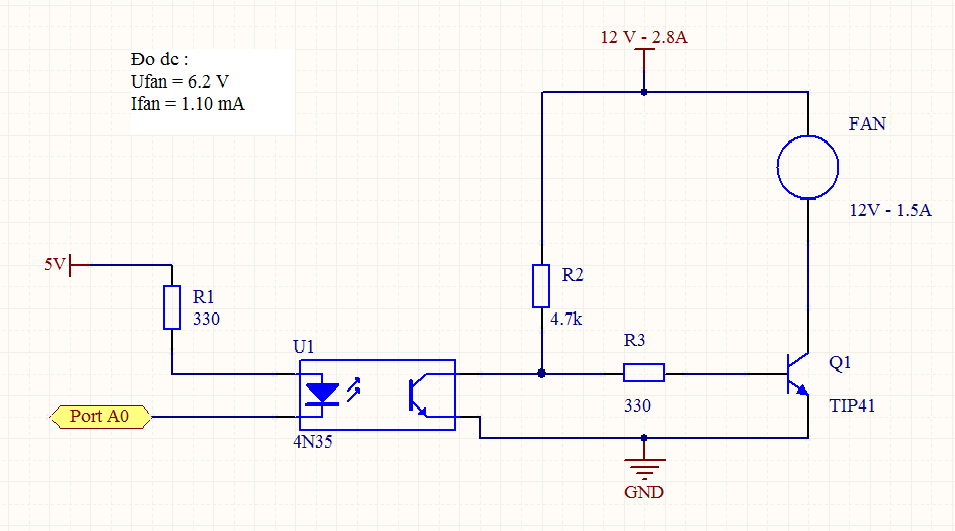

    Mọi người xem giúp em với.
    Em muốn dùng VDK để điều khiển sự đóng ngắt của tải ( quạt 12V-1.5A ). Với sơ đồ này e đã điều khiển đc đóng/ngắt :
    Khi Port A0 = 0 ->> quạt NGẮT
    Khi Port A0 = 1 ->> quạt CHẠY
    Nhưng khi quạt chạy thì yếu lắm ak, thông số đo được như trong hình. Bây giờ e phải kích dòng cho tải như thế nào để đạt đc công suất tối đa ?

    với kiểu mắc như trên hình thì TIP 41 dẫn chưa bão hòa do R4,7k khá lớn so với yêu cầu mở dòng >1A qua C-E TIP41 ,cách mắc như trên không được khuyến khích vì OPTO ráp như một mạch khóa ngắt TIP ở chế độ kích hoạt(active) , khi ở chế độ thả nổi OPTO nghỉ thì TIP41 mới được dẫn bởi R4,7k +300ohm , khi FAN ở chế độ OFF (theo mạch trên) thì OPTO lại bị kích dẫn nối R4,7k xuống mass , tổn hao năng lượng , bất lợi cho mạch .

        Nếu như mạch ko ổn về lý thuyết vậy với yêu cầu như trên a có thể chỉnh giúp e đc ko ak, cho e cái sơ đồ ? hoặc a có thể điều khiển qua 1 rơle( 5v hoặc 12v ) nữa cũng được ak, nhưng tất cả phần công suất ( opto, rơle, FAN ) đều dùng chung 1 nguồn Pin Lipo 12V-2.8A ( dòng nguồn này chịu max đc 60A )
          Quạt chạy yếu là do tín hiệu 12V kích cho trans dẫn bị tọng vô mồm hơn 5K chân B thì dòng dẫn Ice bị hạn chế rất nhiều mà lại gây nóng trans, trong vài trường hợp xấu làm chết tip41 luôn

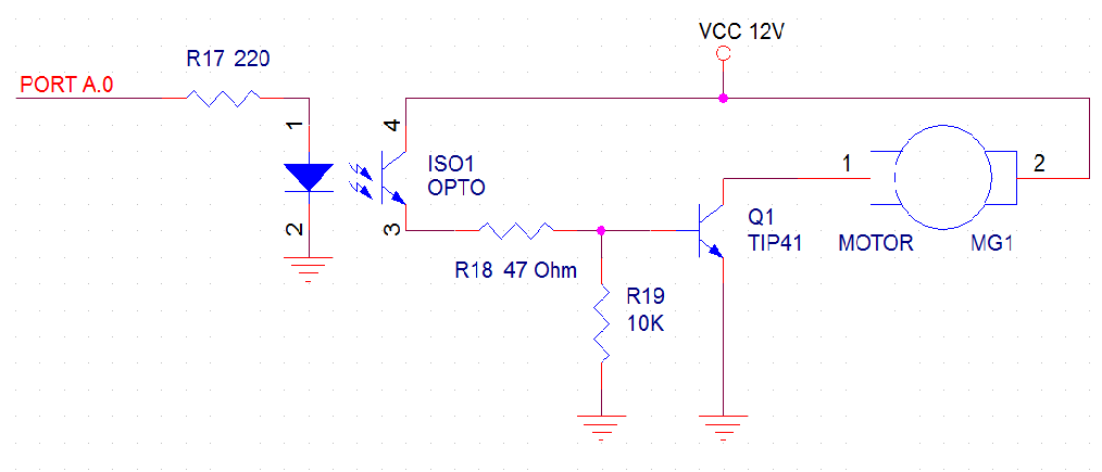

            [ATTACH=CONFIG]87140[/ATTACH]
            thank a ! a có thể giải thích giúp e dòng từ con opto sẽ kick qua con TIP như thế nào . nếu được thì a đưa cách tính R18 và R19 cho e hiểu thêm với ^^
            A ơi, e vừa test trực tiếp mạch này trên board với QUẠT 12V- 0.34A thì hiện tượng như sau:
            Khi opto dẫn : quạt chạy mạnh , Uquat xấp xỉ 12V, nhưng dòng vẫn còn thấp ( đo đc 45mA)
            Khi opto ngắt : quạt chạy yếu hơn khi opto dẫn 1 chút ( nhưng ko ngừng ) , mà mục đích của e là khi Opto ngắt thì quạt cũng phải ngắt... Hóng cao kiến của các a .
              Nguyên văn bởi qcbn Xem bài viết
              Uh nó đơn giản thế này thôi:
              _Khi PortA xuất ra mức 1 (+5V) thì opto dẫn áp + dòng 12V từ chân 4 sang chân 3 để kích chân B của tip41. Vấn đề ở đây là con Tip 41 cần đủ áp (12V) và dòng tương đối nhỏ để dẫn hết công suất. Trong cái sơ đồ của mình bạn thấy dòng chỉ bị suy hao rất nhỏ khi qua con trở 47 Ohm (của bạn là hơn 5K Ohm dòng suy hao hết trơn còn đâu mà kích trans), tuy làm suy hao một ít dòng nhưng con trở này có nhiệm vụ nếu phần công suất gặp sự cố thì dòng điện sẽ đốt cháy tiêu con trở này trước khi đốt tan nát phần mạch điều khiển (bao gồm con vi điều khiển trong đó), do có opto nên nó hầu như ko cần thiết nhưng do thói quen thiết kế nên hầu hết mọi người thiết kế mạch đều quăng nó vào cho an tâm. Con trở 47 Ohm này kết hợp với con 10K nối GND tạo thành 1 cầu phân thế làm suy hao áp kích tip, thực tế đo áp tại B khoảng 11V là không có vấn đề gì cả, dưới 10V là có vấn đề. Tóm lại con R18 giá trị trong khoảng 40-100 Ohm là được.
              _Khi PortA xuất mức 0, opto ngưng dẫn, tín hiệu GND sẽ qua trở R19 10K vào B của tip41 để khóa nó lại, động cơ dừng hoàn toàn. R19 này trong khoảng 5K đến 20K tùy vào ưu tiên của người dùng. Nếu muốn ưu tiên chạy động cơ hết công suất (có khả năng có áp và dòng rò khi dừng gây cảm giác cái motor vẫn còn quay cực chậm khi đã ra lệnh dừng) thì cho R19 thiệt lớn (20K chẳng hạn). Còn nếu ưu tiên dừng cho động cơ (dừng hoàn toàn) thì cho R19 nhỏ thôi (5K chẳng hạn), bù lại lúc này mà R18 cũng lớn đủ để gây ra suy áp tại B thì motor không chạy hết công suất được.
              Vậy đó chẳng có công thức chuẩn nào cho mấy con trở này hết đó, chỉ tùy vào ứng dụng mà cân chỉnh hợp lý thôi.
                Huh rất nghi linh kiện của bạn có vấn đề, mình xin hướng dẫn bạn cách kiểm tra như sau:
                _Về phần kích cho quạt chạy:
                .Đo xem tín hiệu mức 1 của PortA.0 có đủ 5V không
                .Điện áp tại chân số 3 của opto lúc này khoảng 10-11V
                .Điện áp tại chân B của tip41 lúc này khoảng 9.5-10V
                .U quạt như bạn nói được 12V là rất tốt
                .I quạt lúc này bạn nói đo được là 45mA.
                . Tháo cái quạt ra khỏi hệ thống và đấu trực tiếp nó vô cục pin 12V và đo xem nó tiêu thụ dòng là bao nhiêu A, có khả năng nó ghi 0.34A cho oai thôi.
                _Về phần dừng quạt:
                .Đo xem tín hiệu PortA .0 xuất ra có đúng 0V ko??
                .Đo xem áp tại chân số 3 opto lúc này có đúng 0V ko??
                .Đo xem áp tại chân B tip41 lúc này có đúng 0V ko??
                .Áp giữa 2 đầu motor lúc này phải là 0V.
                TẤT CẢ CÁC GIÁ TRỊ ĐIỆN ÁP PHẢI ĐƯỢC SO VỚI GND CỦA MẠCH
                Nếu có chỗ nào ko đúng với những gì mình nêu thì con linh kiện chỗ đó hư rồi, bạn thay con mới vào kiểm tra
                  Vâng, do lúc nãy cắm nhầm 1 chút nên quạt ko dừng hẳn, còn bây giờ thì quạt chạy / ngắt rõ ràng đc rồi ak.
                  Do hết mất trở nên e thay con R220 = R330 , con R47 = R23.
                  Với gợi ý của a , e đã kiểm tra toàn bộ như sau :
                  1- Cái quạt, đúng là made in china, e cắm thẳng vào pin đo: 12V- 55mA , mạch đo đc 45mA( 80%) thế là, ổn với nhu cầu rồi.
                  2- Về GND, ở đây e để 2 GND là khác nhau : GND của Opto nối vào GND của VDK, còn GND của phần TIP nối vào GND của Pin 12V
                  _Khi dừng quạt : Tất cả giá trị đo đc đều đúng.
                  _Khi chạy quạt :
                  * Uquat vẫn ~ 12V
                  * tín hiệu mức 1 của PortA.0 = 3.2 V ( có lẽ nào do e để trở 330 ? )
                  * Điện áp tại chân số 3 của opto lúc này = 1.2V
                  * Điện áp tại chân B của tip41 lúc này = 1V
                  Theo a hiện tượng này là sao ak, e đã đo rất kĩ, chẳng nhẽ chết cả 2 con Opto và TIP ?

                    áp tại chân B của TIP41 mà 1v là rất lớn rồi , với dòng dẫn có 45mA tại chân C về nguồn thì yêu cầu dòng của tải là nhỏ , như vậy điện trớ phân cực tại chân B không hợp lý , dòng qua chân B quá lớn khi opto dẫn dễ làm hư TIP41 và cả opto , nếu như TIP 41 bị chết thì opto cũng bị chết theo .
                      Sao không dùng FET hay mắc Darlington để tăng hệ số khuyếch đại .

                        Có nhiều nguyên nhân, bạn kiểm tra từ từ theo trình tự sau:
                        _Tháo riêng con vi điều khiển ra, cho xuất mức 1 ở Port A.0 đo xem có được gần 5V ko, nếu vẫn 3.2 tuy là vẫn có thể làm ngơ cho qua được nhưng nguồn 5V hay bản thân vi điều khiển có vấn đề nho nhỏ rồi. Còn ráp vô mạch nó giảm còn 3.2V là bình thường vì nó phải chịu tải cho cái đèn bên trong opto mà.
                        _Với cái mạch trên tháo phần công suất (tip41 và motor) ra chỉ chừa lại opto và hai con trở. Kích cho Opto dẫn, chân 4 của opto cấp nguồn 12V thì tệ lắm thì chân 3 khi dẫn phải được 10V, bạn đo ra có 1.2V thì hơi lạ có khi nào bạn đo lộn với GND của 5V không?? Tiếp theo đo áp của phía sau bọn trở nơi đấu trực tiếp vào B của tip41, qua hệ trở phân cực như vậy tệ lắm áp phải còn được 9.5V, bạn đo được có 1V thì hơi lạ. Có khả năng opto có vấn đề.
                        _Tip 41 như mô tả thì chắc vẫn ổn, mạch kiểu như vậy thì chỉ cần 1V kích là tran dẫn rồi, nhưng ra đúng 1V như vậy thì phần điều khiển kích trans có vấn đề
                        Vậy đó bạn cứ kiểm tra từ từ.
                          Nguyên văn bởi hoahauvn2 Xem bài viết
                          Vấn đề này lạ quá a ơi...
                          1- tách riêng con VDK thì đo đúng là chỉ đc 3.3V, dòng qua nó rất thấp 0.25mA. Ok, dùng tạm .
                          2- tháo TIP41 và motor ra, kiểm tra áp các điểm như a bảo thì chuẩn luôn, ko sai. Nhưng khi lắp TIP41 và motor vào, đo lại các điểm đó thì lại y chang như cũ .
                          E đã thay lần lượt 3 con Opto mới vào cho chắc nhưng vẫn vậy, kiểm tra con TIP thì vẫn sống nhăn răng. Khó hiểu ?
                          Mạch này với các hiện tượng và giá trị đo đc như vậy thì a nghĩ chạy lâu lâu nó có làm sao ko ? Còn tạm thời chạy đc như vậy là tốt lắm rồi ak, để e kiếm cái tải có dòng lớn hơn về test xem thế nào. Có gì mong các a chỉ bảo thêm phần Công suất, e ngu phần này lắm ak ^^

                            Mình cũng nghĩ đến nhưng trong tay đang có các link kiện kia , nên ráp để test luôn. Bạn có thể cùng góp ý cho sơ đồ này, nếu ko khả thi thì mình sẽ theo phương án của bạn ^^
                              E thấy cách mạch này đc mặt này mất mặt kia, như a nói nếu thay đổi trở phân cực tại chân B thì lại ảnh hưởng đến áp ra của tải. Vậy làm sao mà tăng đc áp và dòng cho tải hết mức có thể ak?
